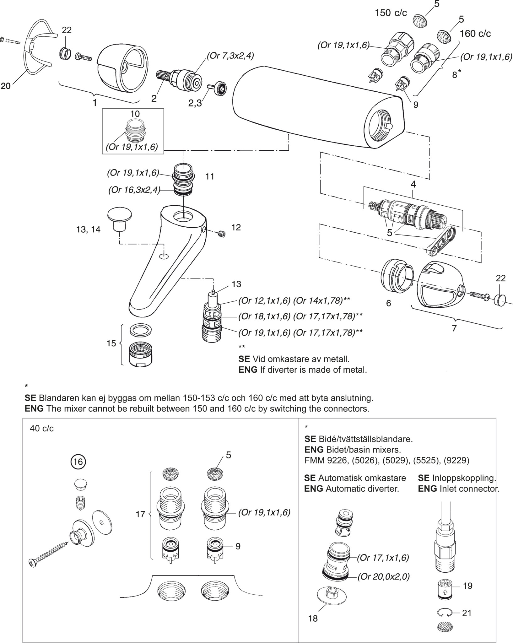

Explosionsritning av en blandare med numrerade delar och specifikationer, inklusive o-ringar och måttangivelser.
Jag har provat med rörtång och även provat att värma men den sitter som berget….
Det är nippel (11) på sprängskissen som jag vill få loss.
Utan att veta men kan det vara med en insex nyckel invändigt i nippeln?
Vad har position 12 för uppgift?
Om du kollar på nippel (11) så ser du ett spår i den ovanför o-ringen. 12 är en låsskruv som går in i spåret och håller kranen på plats.

Om du kollar på pos. 17 så kan man skymta sexkant inv. där, är det inte så på pos. 11, eller är det utv.sexkantfattning?
Det fins inget utvändigt, jag får montera isär igen och kolla om det fins en invändig insex, bra spanat 🙂
Det var insex och nu är den loss 👍
