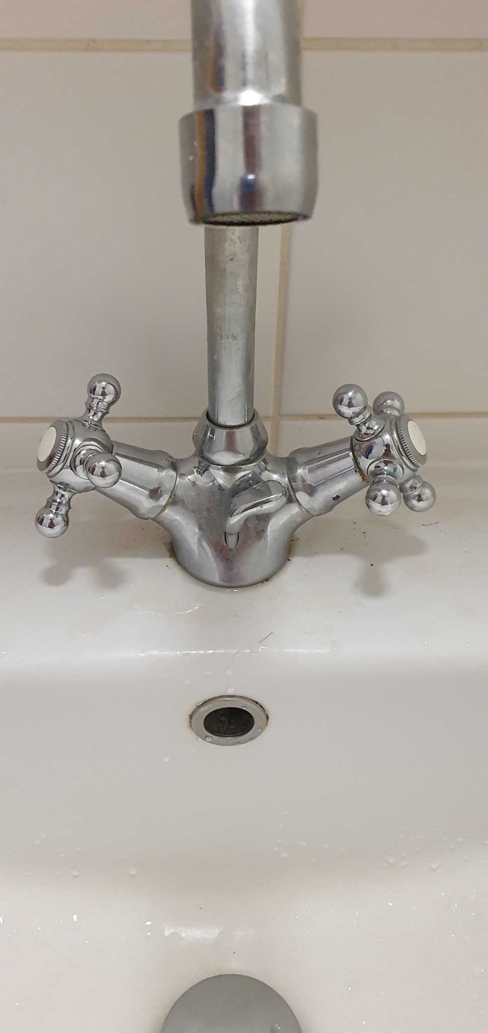

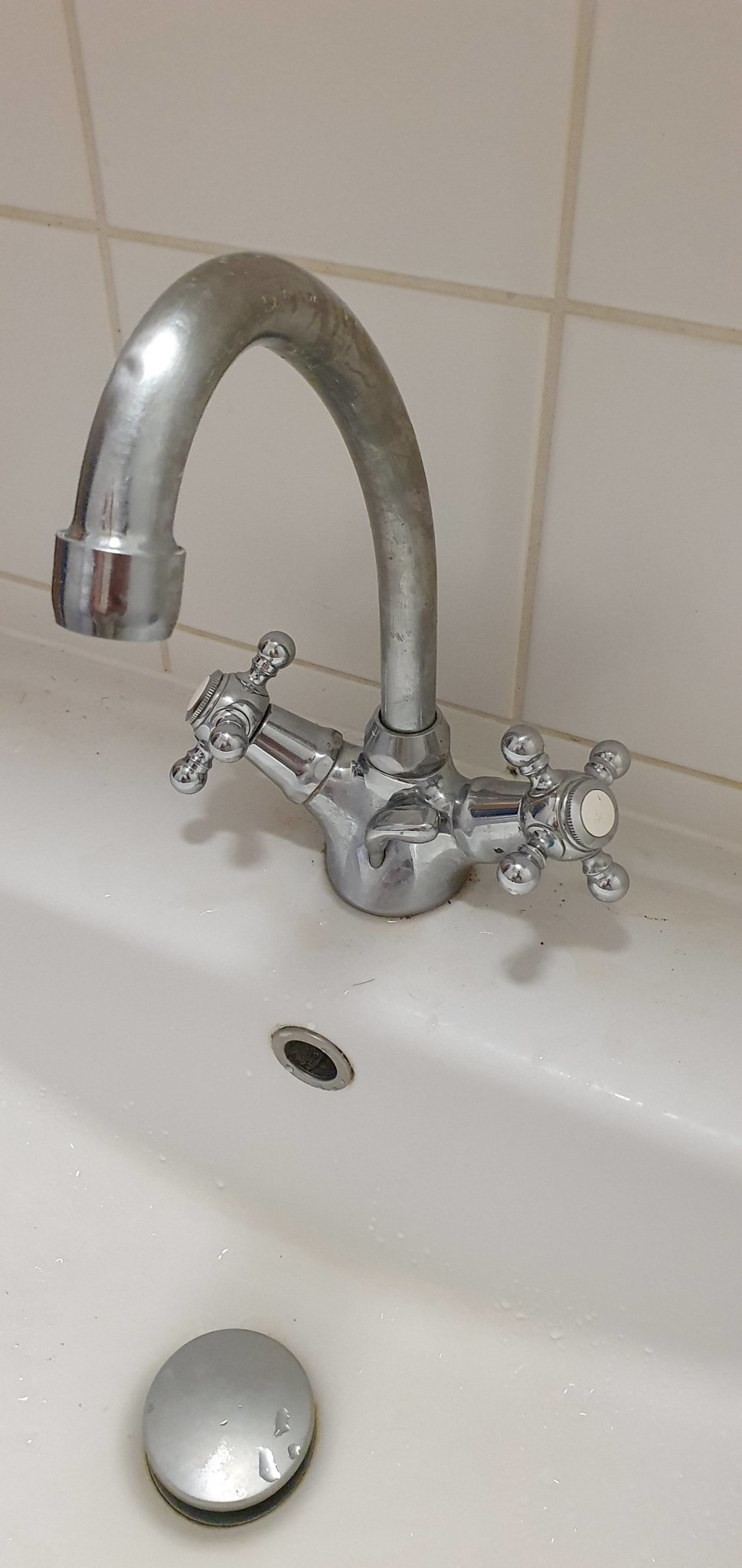

Här kommer lite bilder på blandaren!
Kromad tvåhandtagsblandare monterad på en vit tvättställsbänk.
Kromad blandare med två vred på en tvättställsbänk mot kaklad vägg.

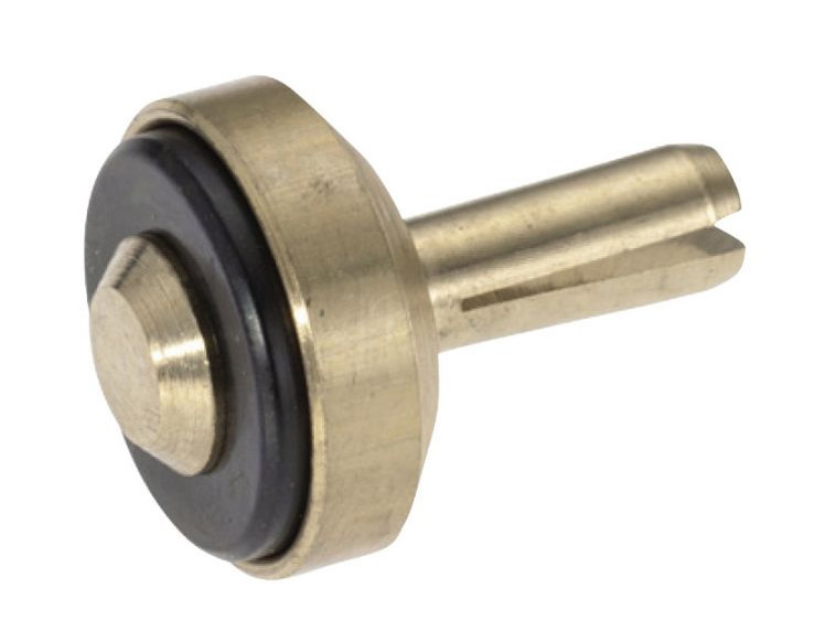

Känner inte till just denna blandare men gissar att det sitter vanliga krankäglor i den.
Metallisk krankägla med gummitätning för vattenblandare.

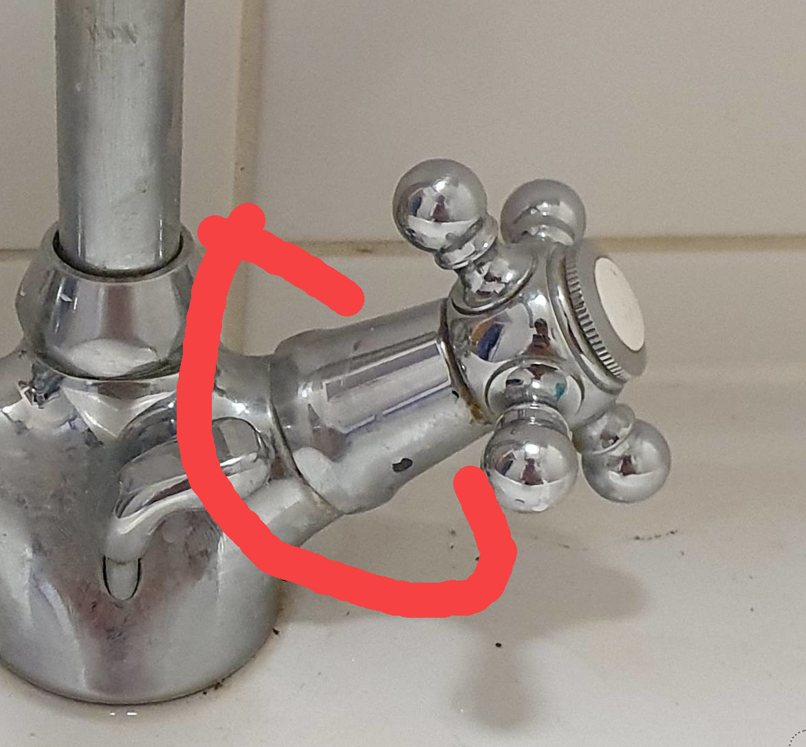

Lossa "rattdelen" vid muttern så sitter troligen sådana. De nöts ut och torkar med tiden. Ta med den befintliga till lämplig "handlare" så får du rätt sort.
Kromad vattenblandare med runda rattar markerad med röd cirkel vid muttern där krankäglor sitter.

Det är väl en äldre modell av Mora Classic om jag inte tar fel.
Några bestämda slag på änden av skiftnyckeln brukar få dem att lossna.
Om du av någon anledning behöver lossa själva vredet så är toppen med den räfflade kanten ett lock som går att skruva av. Under där sitter en skruv som håller fast själva kranen.
kranen skall var öppen när du lossar kranbröstet (vattnet avstängt)
