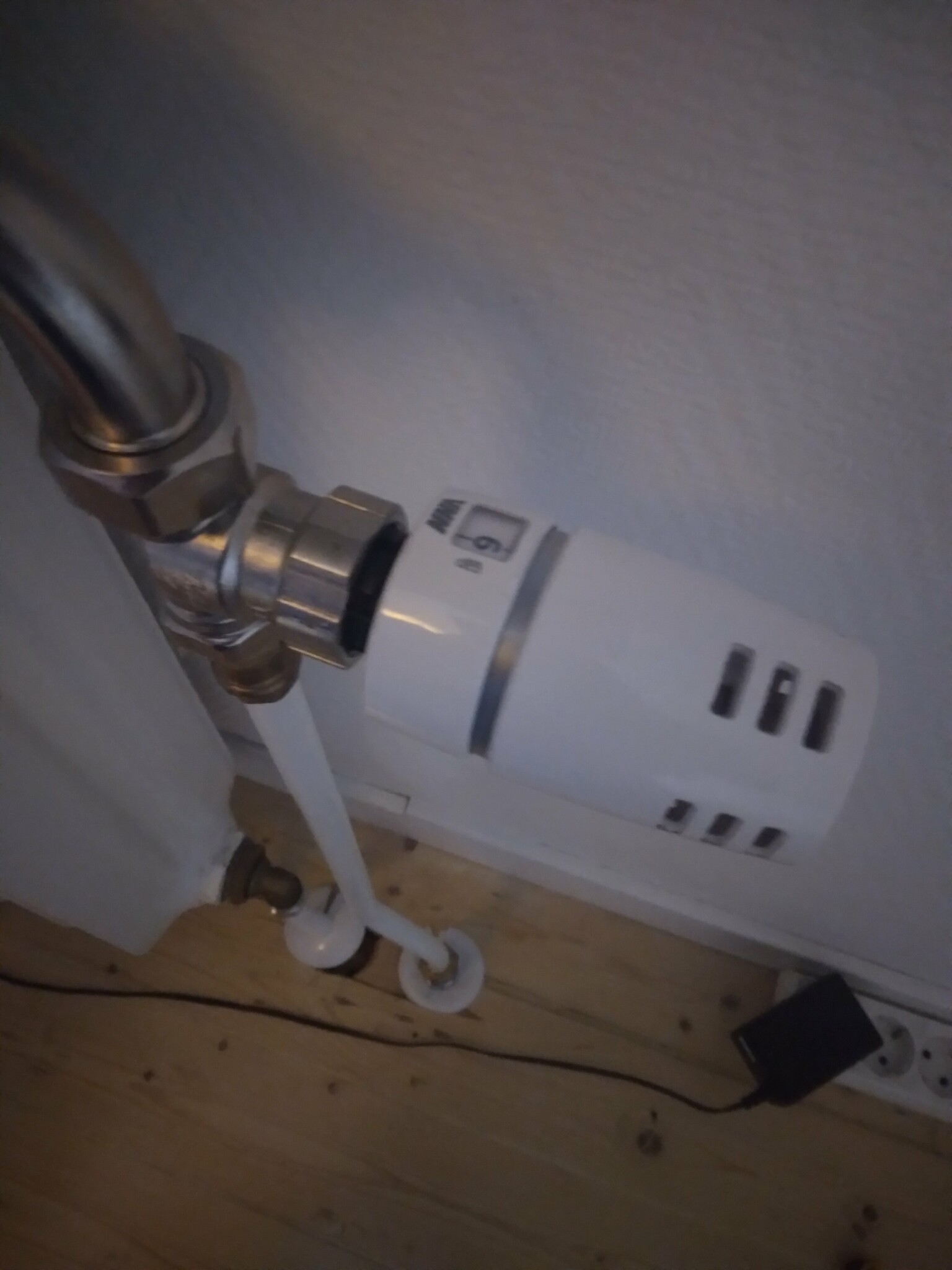

Har en radiator som är iskall. Luftat den utan anmärkning. Vill nu plocka bort termostaten (nyare MMA) för att motionera stiftet som jag misstänker kärvar fast under sommaren. Försökt googla men är inte ens säker på att det ska gå att lossa den? Eller så är det så uppenbart enkelt att jag missar hur?
Bara att lossa på den lekande muttern, alltså det silvriga där ventilen sitter. Om det inte går att skruva av den för hand så får du använda en polygrip.Fulkemisten skrev:Har en radiator som är iskall. Luftat den utan anmärkning. Vill nu plocka bort termostaten (nyare MMA) för att motionera stiftet som jag misstänker kärvar fast under sommaren. Försökt googla men är inte ens säker på att det ska gå att lossa den? Eller så är det så uppenbart enkelt att jag missar hur?
