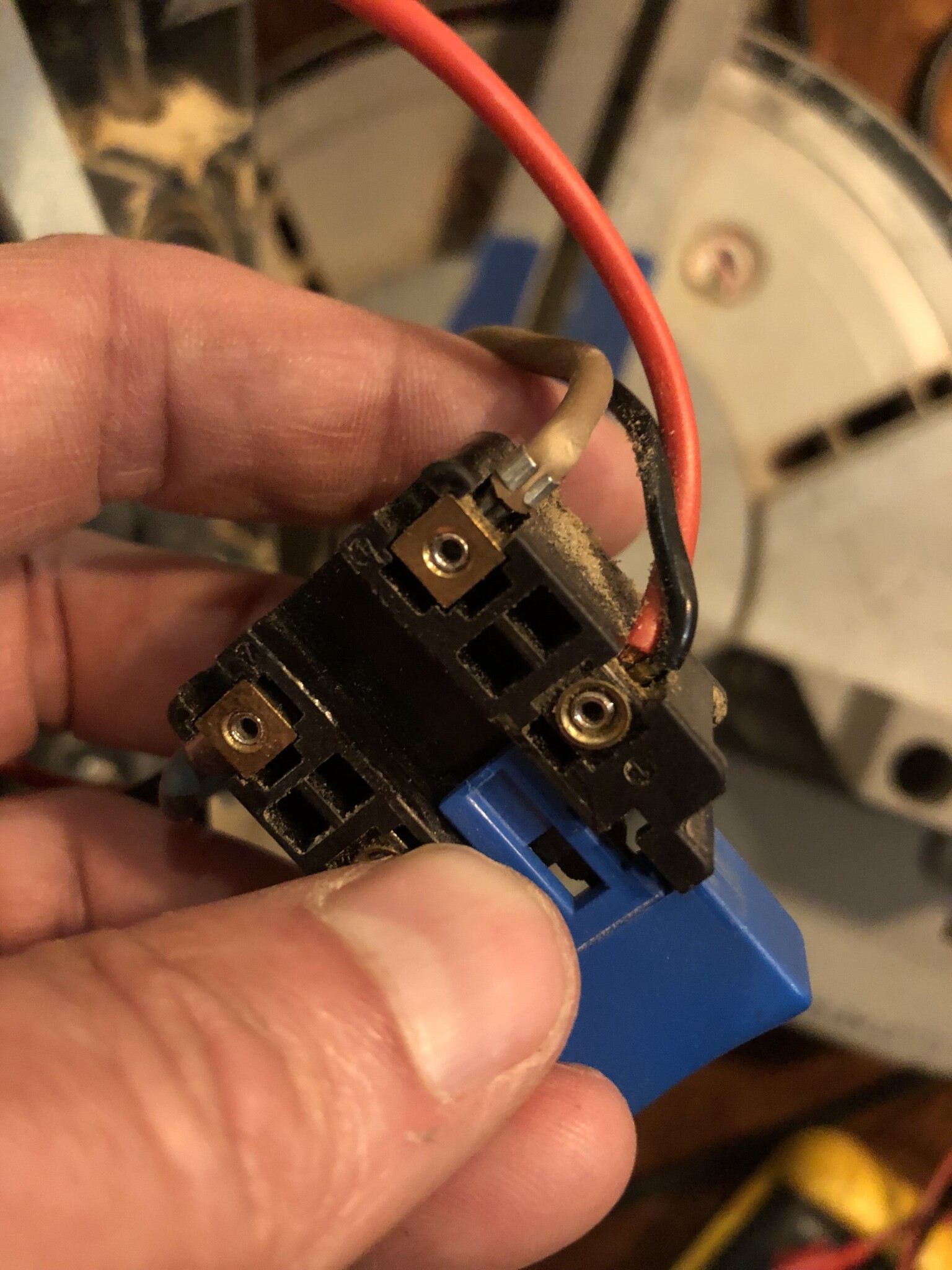

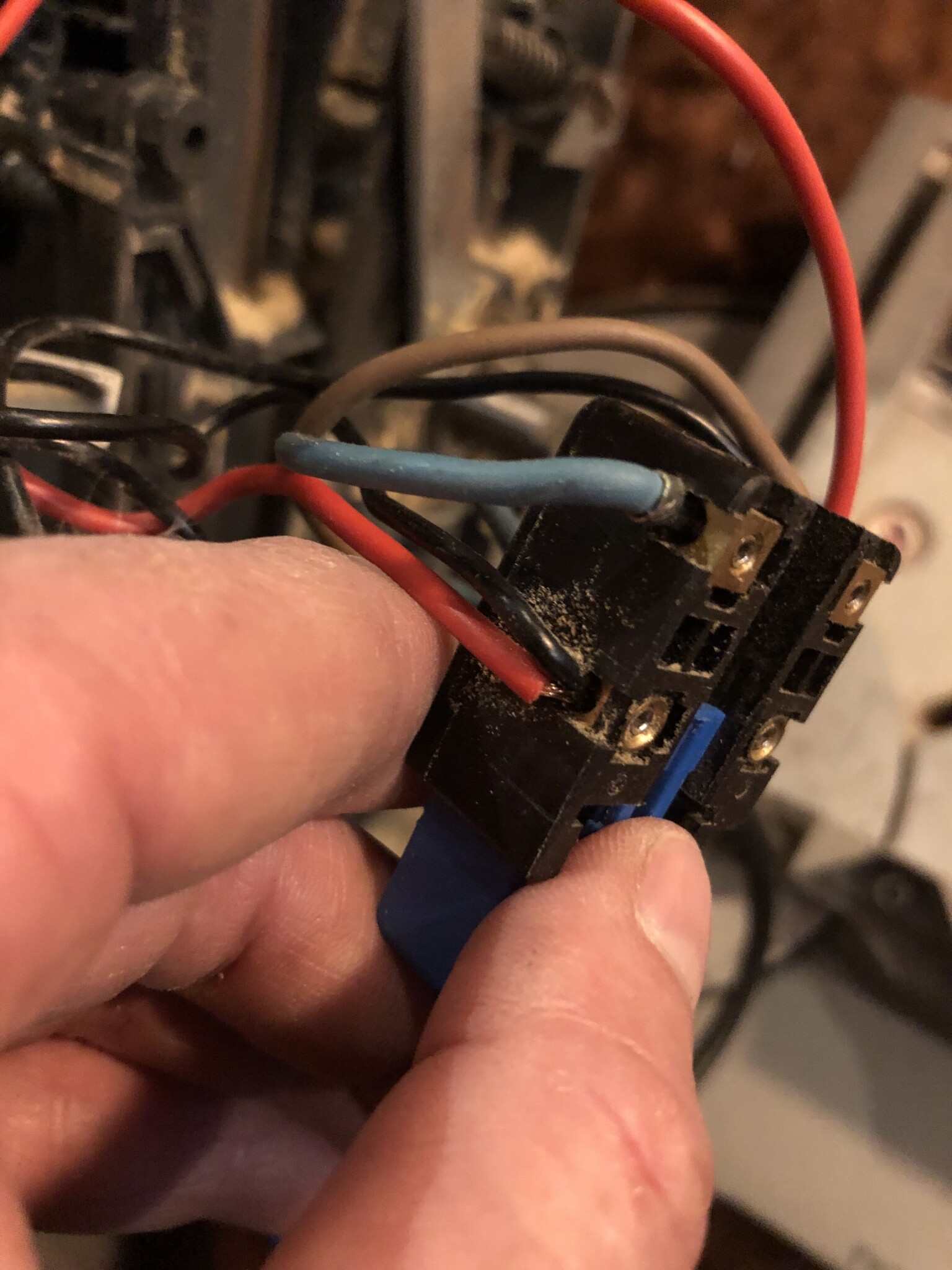

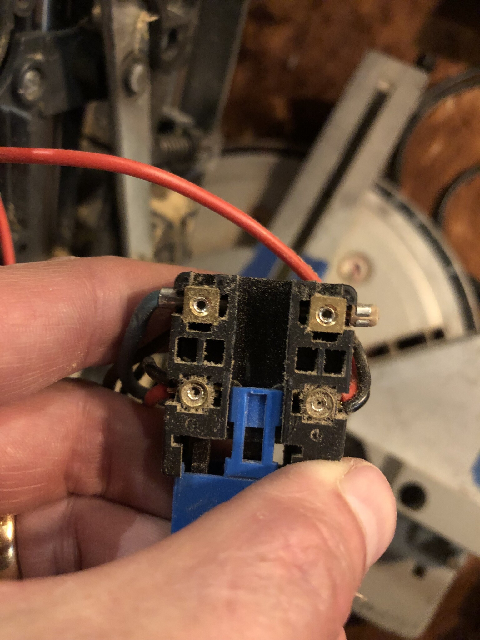

Hej, nån som vet hur man lossar kabeln om det inte finns(?) något att skruva på?!
Ska byta klappig elkabel på min gersåg, men får ej loss den från knappen…

Det ser ut som något nitförband, då är grejorna inte gjorda för att lossas.
Bronken
Det var ju trist, ok då får jag försöka hitta "brottet" och skarva där på något snyggt o säkert sätt.
Märker nu också att kabeln inte är jordad, och pluggen är bara fejk-jordat - utan bleck, hmm såna här utomhus-leksaker trodde jag alltid hade tre trådar.
