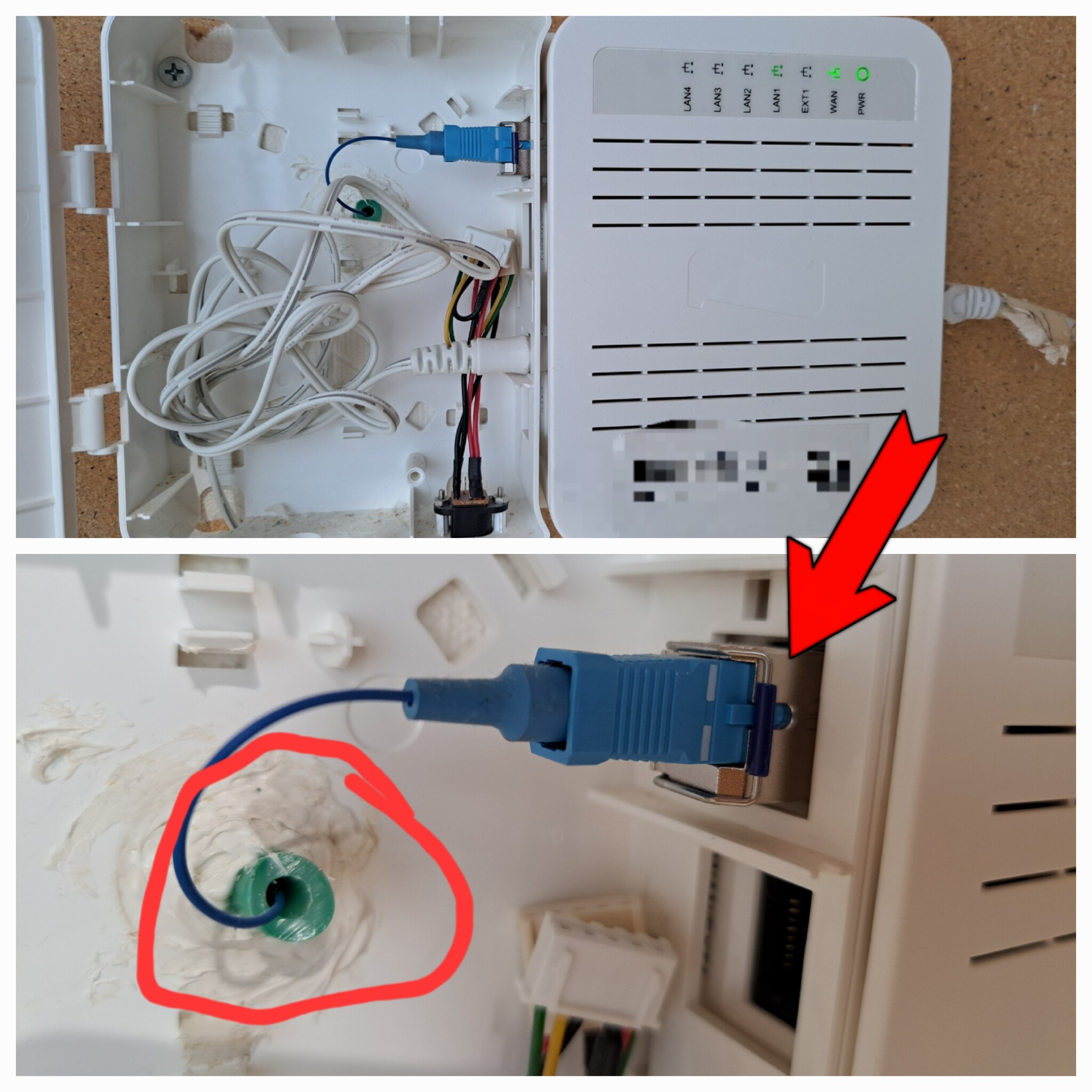

Jag ska tapetsera om. Jag måste ta bort fibermottagare tillfälligt. Jag ser att montörer smetat massa silicon runt hålet (röd inringat) som kommer från utsidan så måste skära lite runt. Men undrar även om man ska lyfta på bygeln för att lossa kontakt (se röd pil) ?
  • Öppen fibermottagare med kablar, röd cirkel markerar silicon runt ett hål, röd pil pekar på en kontakt med blå kabel.
Bygeln ska vara helt stängd. Dvs rör den inte utan bara dra i den blå så kommer den ut (där ränderna är). Bygeln används för att få ut optiken

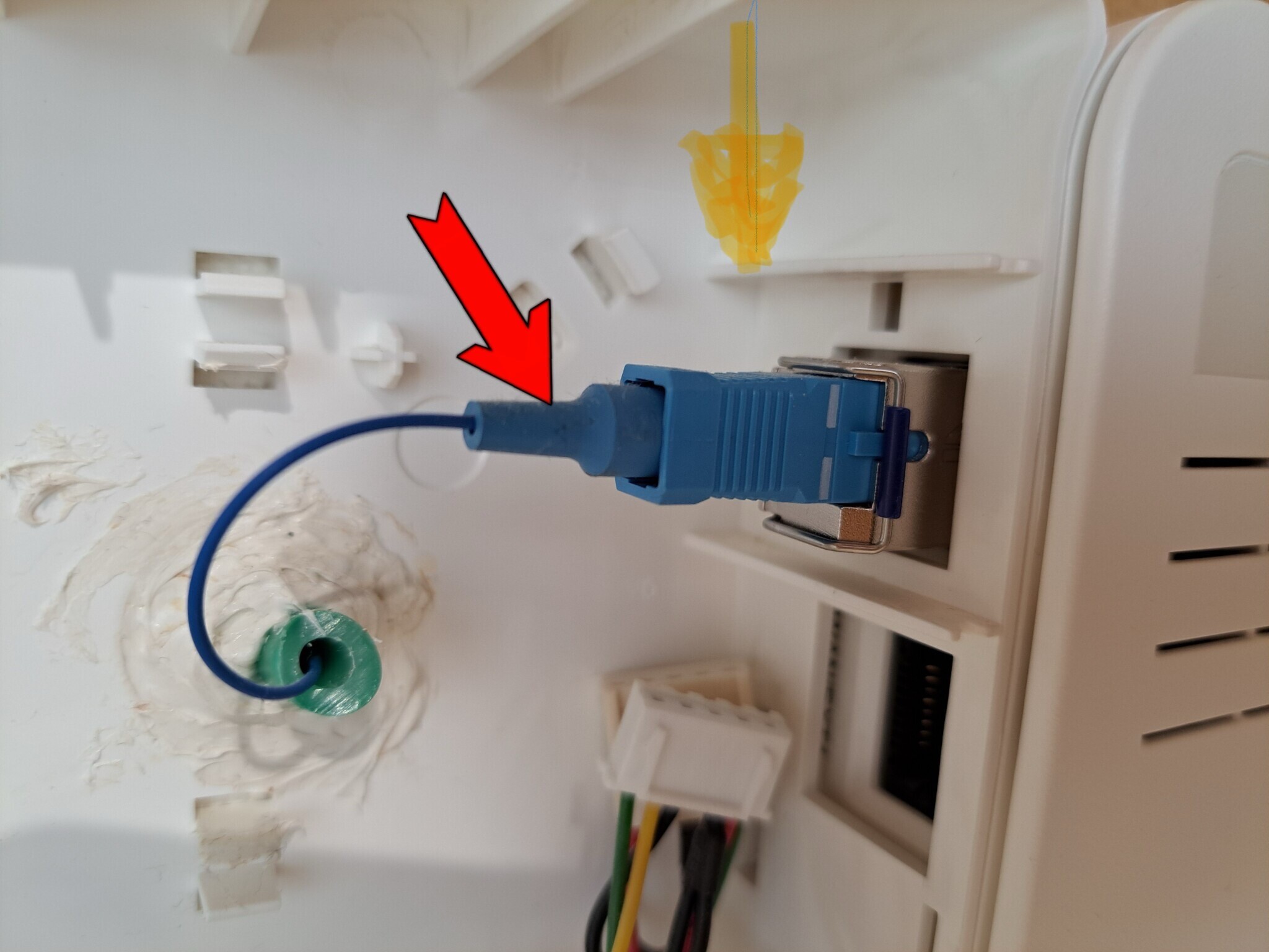

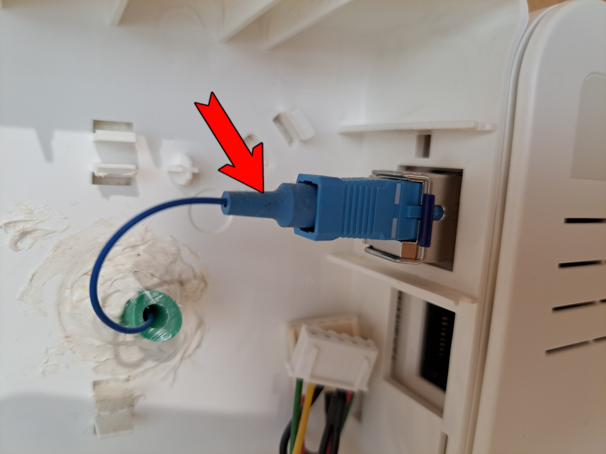

Den?
En blå kabel med kontakt, markerad med röd pil, är ansluten till ett uttag på en vit enhet.
Försökte rita på telefonen. Där den gula pilen är ska du dra
  • Blå kabel med röd och gul pil som visar var du ska dra den ur vit enhet.
Tackar

Väldigt viktigt att fibern i kontakten skyddas från smuts. Finns lock som alltid ska sättas på, annars får du improvisera.

Jag hade nöjt mig med ett par lager dammfri plastfolie direkt från rullen och ett gummiband runt den stabila delen av kontakten (inte så fibern kläms!).

Nu har du kanske redan dragit ut kabeln men det skulle jag inte rekommendera till någon. Det brukar gå att öppna bygeln tillräckligt mycket för att dra ut allt, alltså även den modul som kabeln sitter i. Det är extremt lätt att det kommer smuts på fiberänden om du bara drar ut kabeln, ett dammkorn kan räcka för att allt ska sluta fungera och de flesta har inte utrustning för att göra rent en sån hemma även om man kan chansa med luddfria dukar, isopropanol, tryckluft osv.

Många gånger går det inte att dra ur SFP med bygeln så länge fibern är inkopplad. Men visst fungerar det att dra ut fibern för att direkt dra ur SFP för att använda den som skydd. Värt att tänka på att kontakten på samma gång blir bra mycket tyngre och lättare kan ha sänder fibern om den ramlar ner från där man lägger den.
Man behöver inte överdriva känsligheten på smuts på fibern man självklart ska man inte inte medvetet hänga den oskyddad och börja slipa spackel bredvid. Har fortfarande inte hittat nya skydd packade 1 och 1 i damfria påsar. ;)
Ser inte var du bor. Bor du i 08 området kan du få lite skydd av mig men kan inte garantera dammfria.
