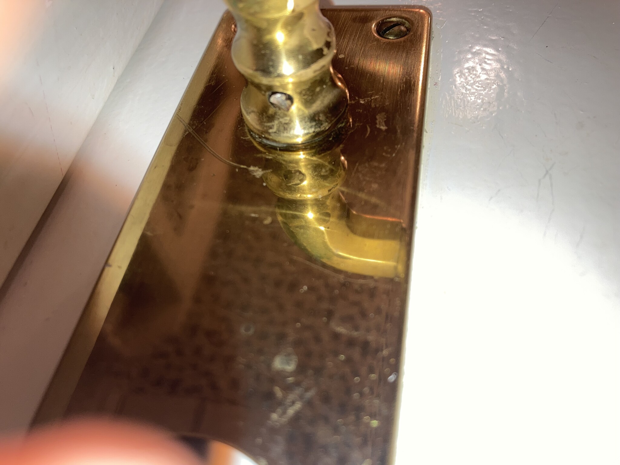

Jag har några gamla dörrar där jag behöver lossa trycket för att komma åt låset. Jag förstår inte hur. Det ser ut som en spik låser trycket, men den rör sig inte det minsta när jag knackar på den från vardera håll.
Nån som vet hur man lossar dessa trycken?

Den ska ur uppåt.
