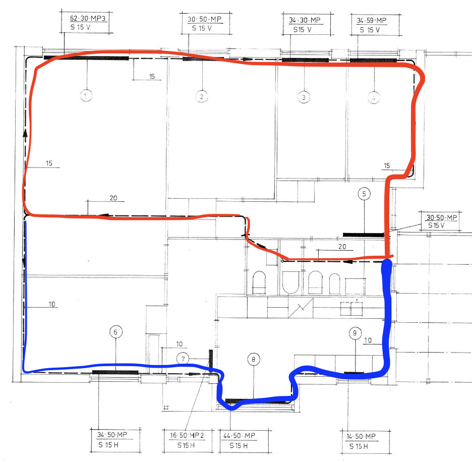

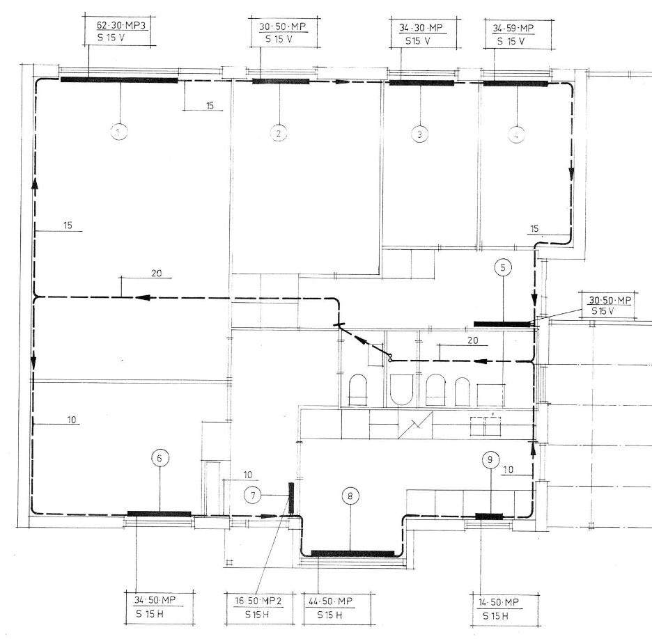

jag har ettrörssystem enligt bild nedan. Nu när det blev kallare satt jag igång systemet (körde bara LLVP innan), men den nedre slingan blir inte varm alls, den övre funkar utan problem.
Element 7 & 9 tog vi bort i somras och pluggade igen rören. Om jag luftar 6 & 8 kommer det bara (iskall) vatten. De flesta av rören är ingjuten i betongbjälklaget, så kommer inte åt.
Kan det vara så att det har blivit stopp i röret nånstans? Finns det nån enkel åtgärd isf?

Är set kopplat som skissen ä det lustigt att samma retur på allt kan vara tankefel. Som sägs vad händer om stänger allt på röda sidan. Händer inget så är det stopp, antingen där blå börjar till höger eller vänster. Hur är det med i början av den blå slingan, finns det någon temp på det röret ut.
