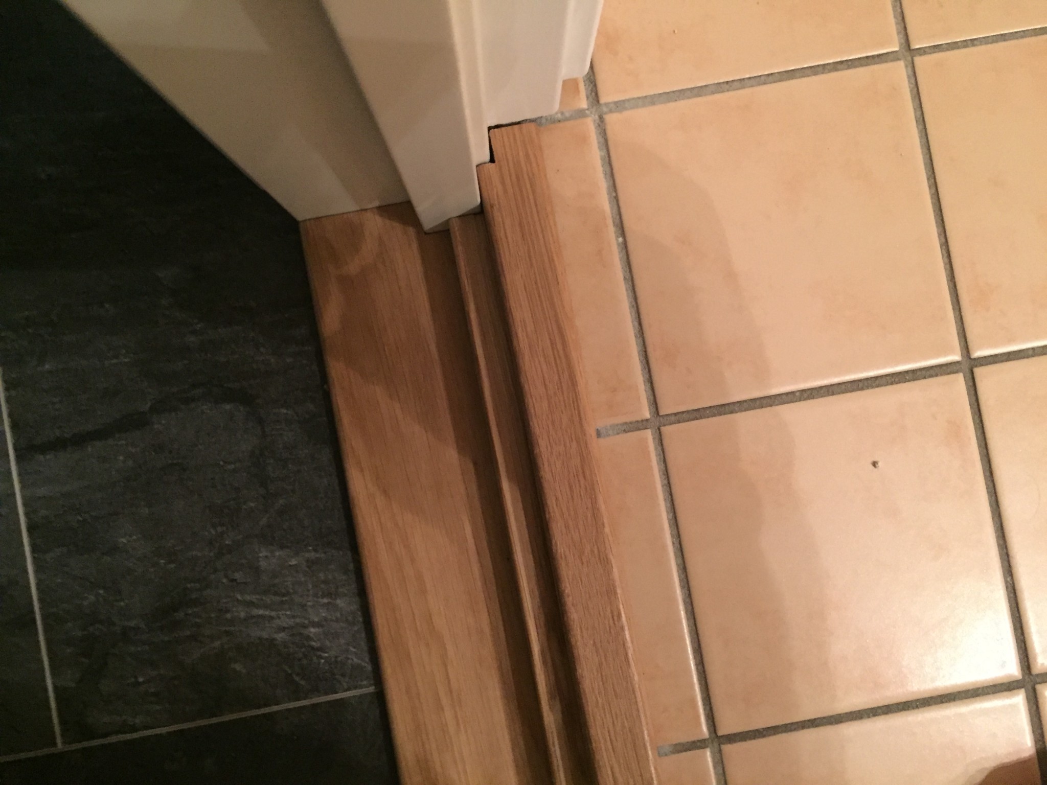

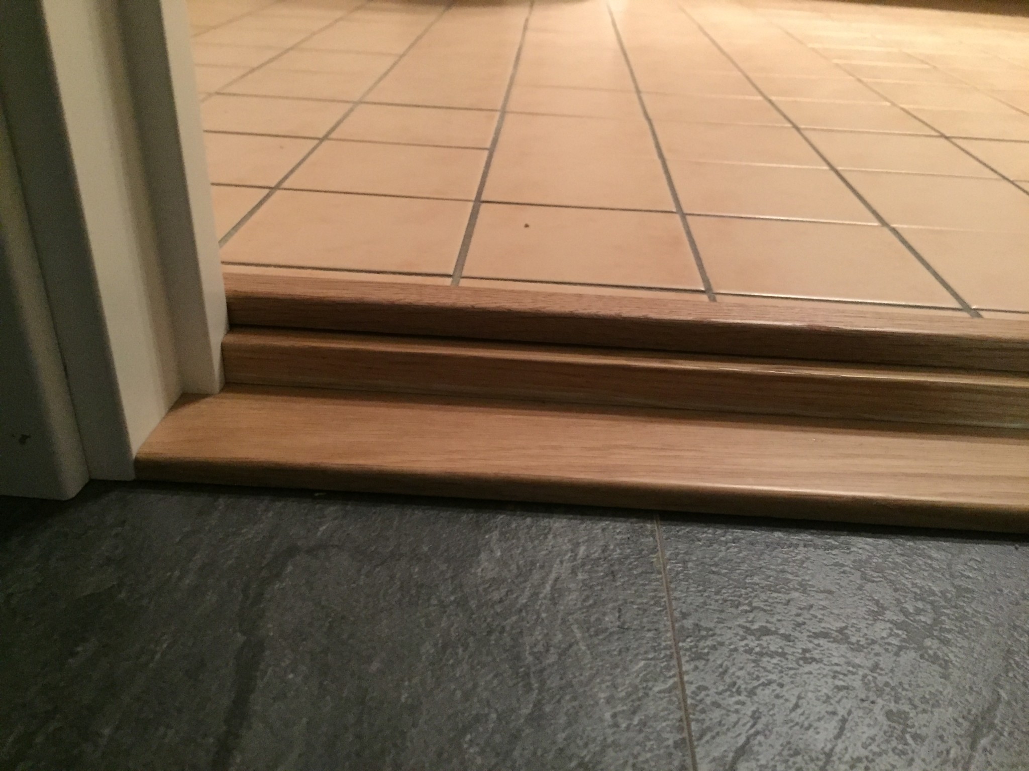

Hade samma problem. La en våtrumströskel som du gjort sen så limmade jag med Silicone fast en ytterhörnslist i ek på plattorna som anslöt mot tröskeln.

Tog ett medelmått och klöv den på ena sidan. Kan ta ett kort ikväll. Skiljer det mkt i höjd? Tittar man noga så ser man att den är något vriden i ena hörnet.

Med lite Silicone o vikter så går det att få den hyfsad.

Tack! Det där ser bra ut! Och det stämmer ditt utgångsläge ser precis ut som mitt! Bra tips, jag provar detta!
