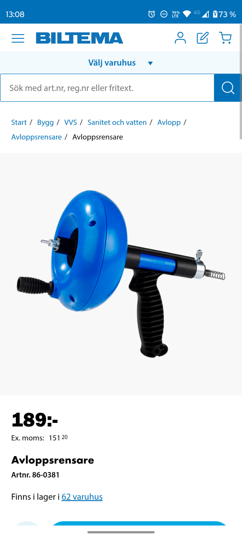

Blå avloppsrensare med svart handtag och fjäder, används med borrmaskin eller skruvdragare för att rensa avlopp. Pris och varuinformation från Biltema.
Häll mycket, stora grytor, med kokhett vatten i omgångar och i med diskmedel rätt ner i avloppet.
Sen testar ni en sån här med en borrmaskin/ skruvdragare.
Brukar fungera hos oss.

Har redan en sådan, men den kommer inte runt krökarna ordentligt, och är för kort.
