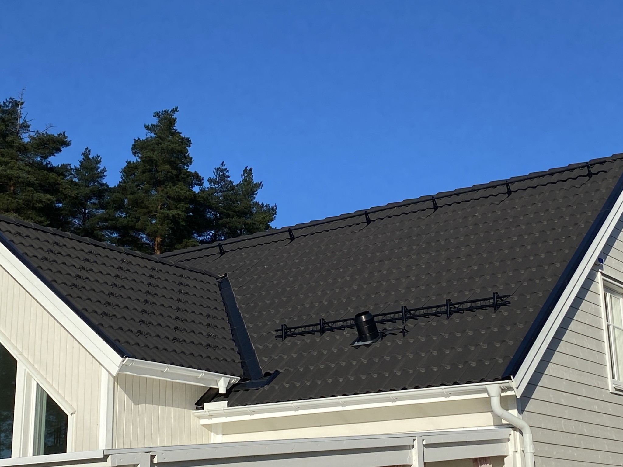

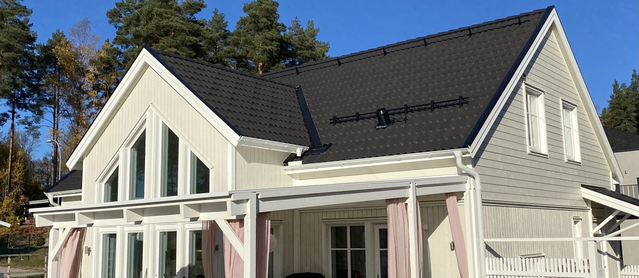

Tar gärna lite tips hur jag ska hantera mitt altantak så det inte går sönder om snön rasar ned.
Klockan är 13.00 när fotot togs.
Idag har jag ett snörasskydd ovanför köksfläkten samt CW krokar på det vänstra utbyggnaden. Allt detta måste såklart plockas bort vid installation av solcellsanläggning. Röret vid nock kommer även måsta flytas till andra sidan av nocken.
Alltså 1 eller 2 paneler son påverkas av ett snörasskydd.

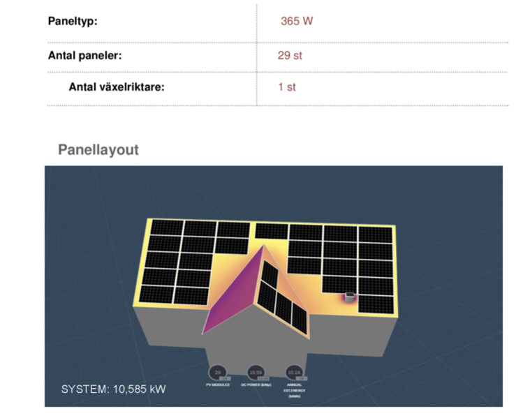

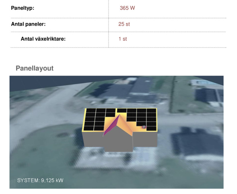

Har fått två offerter, ”liten” och ”stor” anläggning.
liten:
Paneler: Solar365
Storlek: 9,125 kW
Växelriktare: Sungrow 10kW
Ingen optimereare
Stor:
Paneler: Solar365
Storlek 10,585 kW
Växelriktare: SolarEdge 10kW
Optimerare: P505.29
+27 000kr jämfört ”liten” anläggning
liten:
Paneler: Solar365
Storlek: 9,125 kW
Ingen optimereare
Stor:
Paneler: Solar365
Storlek 10,585 kW
Optimerare: P505.29

Svårt att göra något när du har ventilen där du har den. Skyddet som de satt upp är korrekt.
· Västmanland
· 270 inlägg
Ventilen skuggar nästan ingenting när jag tittade under eftermiddagen idag. Takvinkel mot solen gör att det blir minimal skugga från ventilen.R Robert-san01 skrev:
Det var jag som monterade snörasskyddet när jag byggde taket. På andra sidan av utbyggnaden saknas rasskydd och den kan kommer rätt mycket snö farandes på våren när det smälter. Så något slags skydd behöver jag ha för altantaket.
