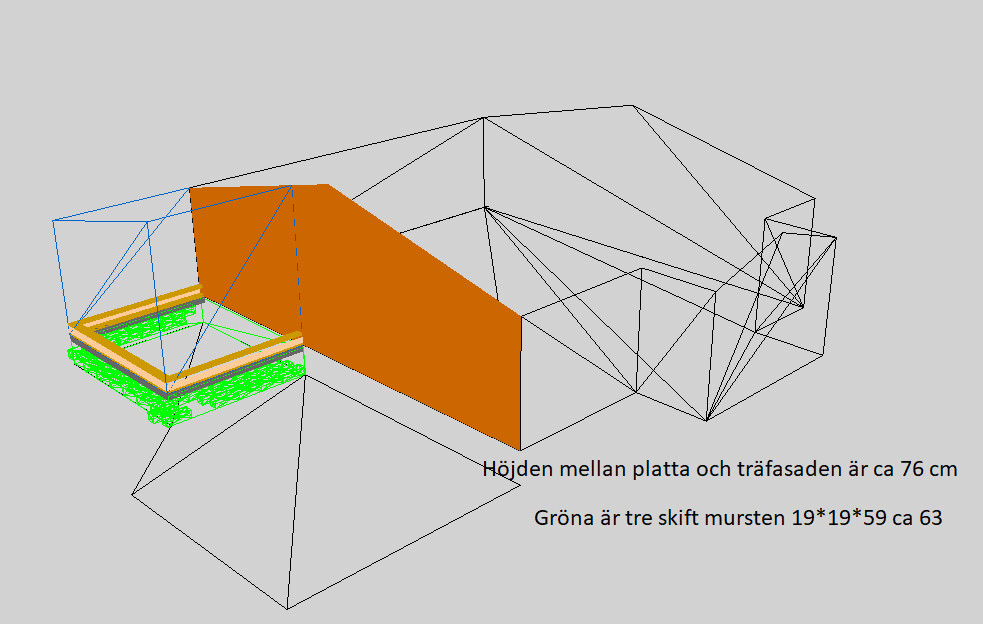

Vi ska bygga en attefallstillbyggnad på ca 3,5*4,3 meter.

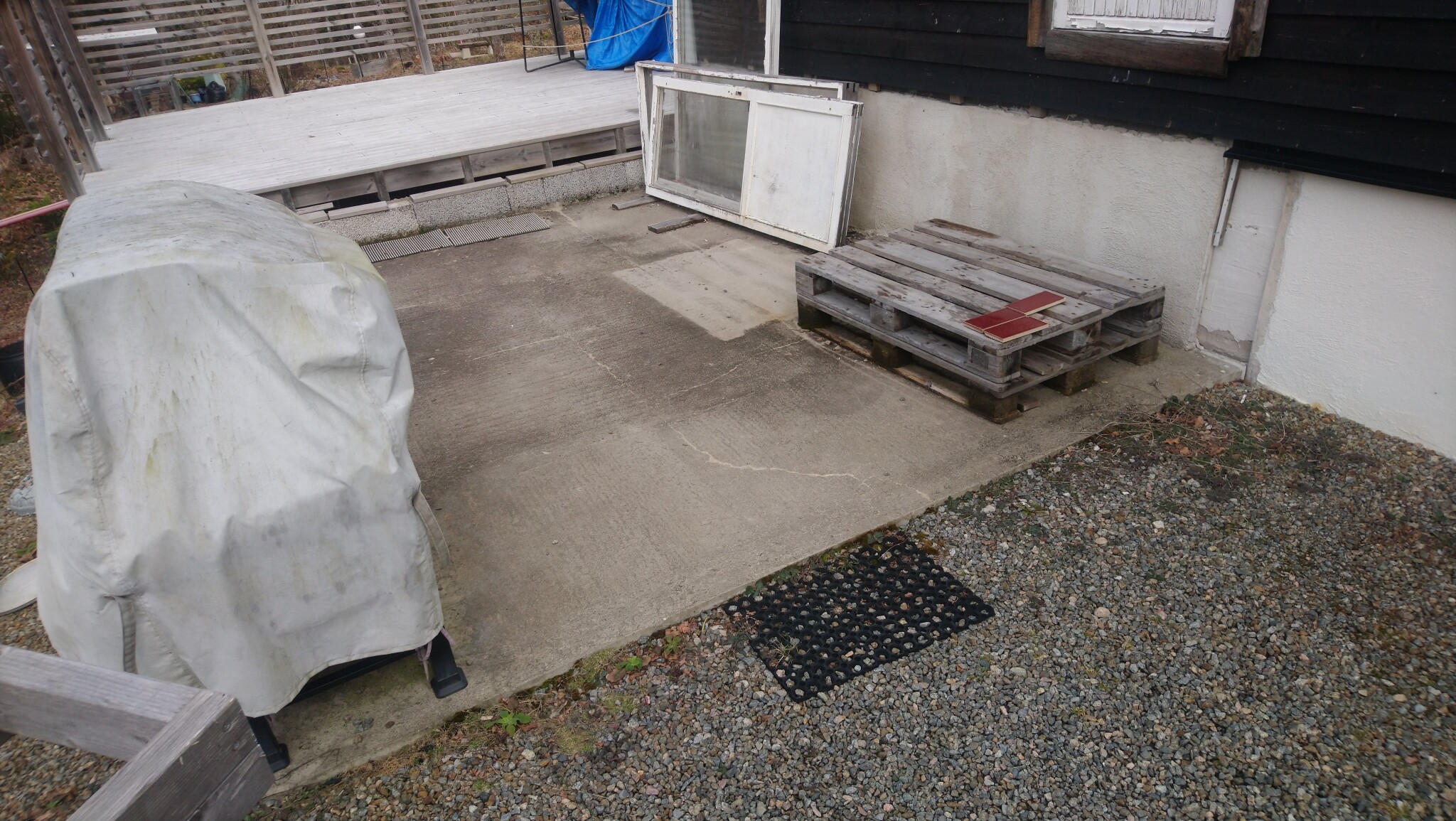

Vi har en gjuten platta sedan tidigare:
Denna skiss hoppas jag visar lite vad vi vill uppnå:
Nu tänker jag själv mura, gjuta och putsa grundmuren. Ska nämnas att jag har ganska begränsade erfarenheter i murning och jag kommer göra det ensam. Möjligen kan familjen vara lite hantlangare. På bilden på plattan ser man befintlig grundmur som jag själv murat och putsat så det är ungefär den erfarenheten jag lutar mig på.
Avståndet/höjden mellan plattan och toppen på den befintliga muren är ca 76 cm.

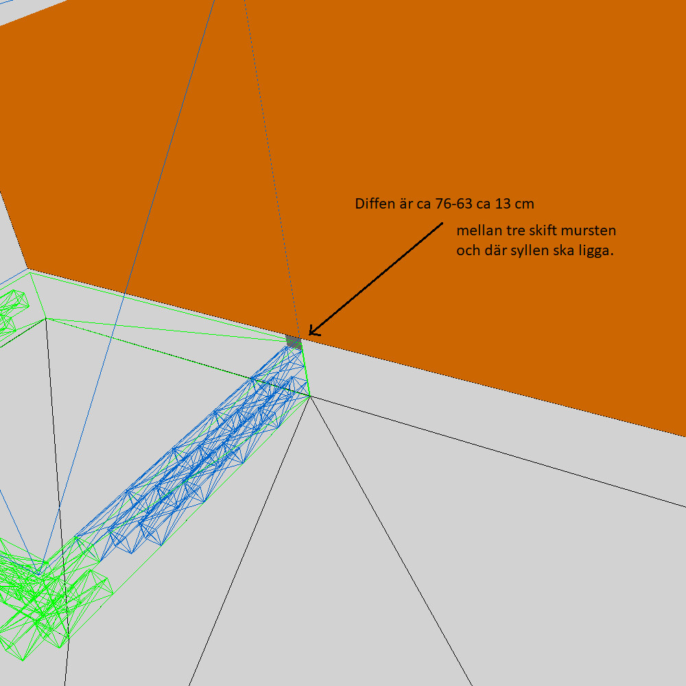

Nu har det uppstått ett problem som behöver lösas, dvs att tre skift mursten, 19*19*59, landar på ca 63 cm med murbruk skulle jag tro. Så jag är ju ca 13 cm kort.
Hur skulle ni löst murkrönet ovanpå de tre skiften mursten?
Jag tänker mig fyra alternativ.

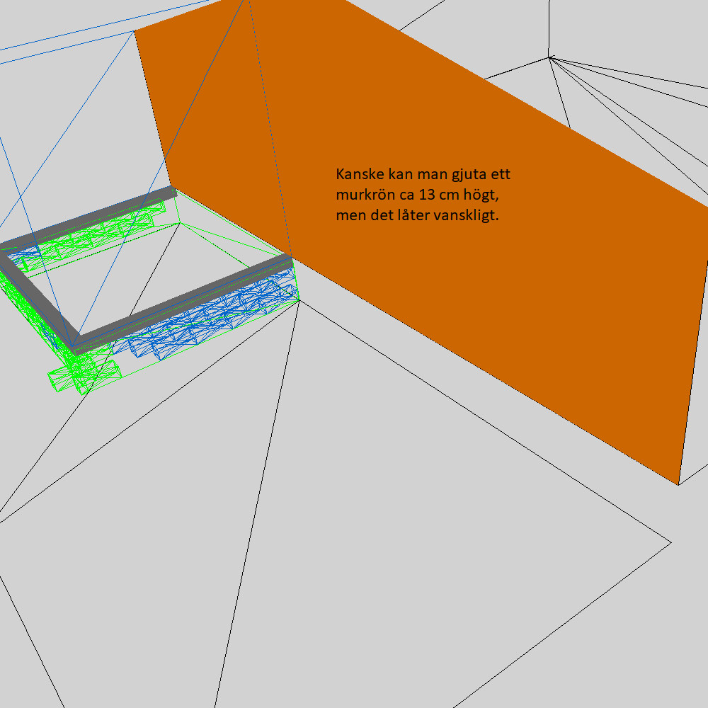

1) Bygga en form ovan på de tre skiften, exakt den höjden man vill ha och gjuta krönet i betong med armering ca 13 cm i ett svep.
Fördel höjden borde gå att få exakt.
Nackdel, tar tid att bygga formen. Finns en risk att formen brister då det kommer gå åt ca 40 säcker betong. Jag har ingen "tombola" så jag får blanda ca 1 säck i hink i taget.
2) Bygga en form ovan på de tre skiften MEN bara för ca 1 meter i taget till exakt den höjden man vill ha och gjuta krönet i betong med armering i etapper.
Fördel höjden borde gå att få ganska exakt, men lite förskjutning mellan de gjutna betongblocken, i höjdled, kan ju uppstå.
Nackdel, tar tid att bygga och flytta formen. Trots att det kommer gå åt ca 40 säckar betong har jag inte samma stress då jag inte har någon "tombola" då jag får blanda ca 1 säck i hink i taget. Tillskillnad från ett helgjutet krön blir hållfastheten säkert lite sämre.
3) Mura med halvblock 9*19*59 upp till ca 72 cm och därpå bygga en form och gjuta sista murkrönet upp i ett svep med armering ca 4 cm.
Fördel höjden borde gå att få exakt, jag borde även hinna blanda och gjuta hela murkrönet då det inte är så mycket betong, kanske 15 säckar.
Nackdel bara fyra cm betong, kanske kan bli klent och sprött?
4) Kapa murblock till ca 13 cm och mura sista skiftet, kapningssidan får ligga nedåt mot murbruket.
Fördel inget jox med betong
Nackdel, osäkerhet om avslutet blir jämnt och "exakt" i höjd, i synnerhet då blocken kapas. (Jag brukar kapa genom att köra med vinkelslip ett snitt och sen knacka till, dock har jag bara gjort det på 15*19*59 stenar, 19*19*59 är säkert lite svårare)
Ja alla tips och förslag tas tacksamt emot.

Även jag har fundering på att bygga ut, ungefär samma förutsättningar som du, men har inte startat än. Jag har funderat, men har landat i alt.3. Då kan jag justera mina misstag och skevheter i min murning. 4 cm betong med lite armering blir ett mycket bra sammanhållande murkrön - tycker jag.

Jag tycker att 1cm fog är lagom när jag murar Leca. Med alternativ 3 kommer du då upp i 70cm och kan gjuta ett krön på 6cm.
Jag gjöt ett krön på 5-6cm på vår lecagrund och det har hållit jättebra.
Formen gör du av vilka brädor som helst, det går på nolltid. Jag hade ändå försökt låna/hyra en blandare så att du får i betongen snabbt.
