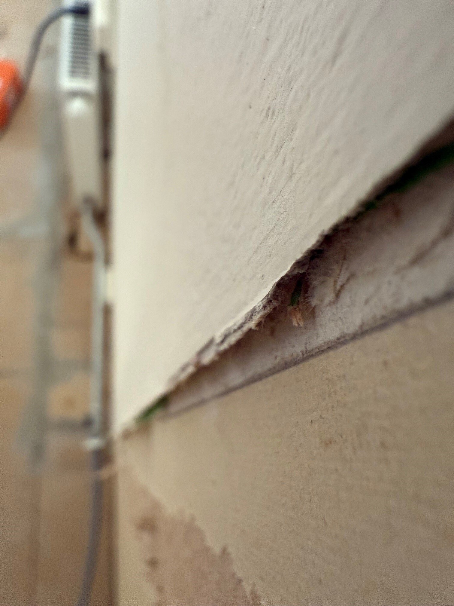

1. Djup gammal tapetskarv / nivåskillnad på vägg
På en vägg finns en gammal tapetskarv eller övergång som är ganska djup. Jag uppskattar nivåskillnaden till cirka 5–10 mm på sina ställen. Det är mot yttervägg.
Målet är att få väggen slät och redo för målning eller eventuell tapet, men jag är osäker på vägen dit.

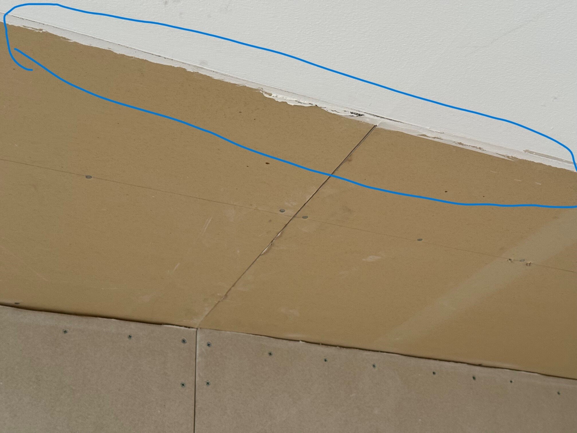

Det har tidigare suttit skåp längs väggen. När skåpen nu är rivna syns det att taket bara är målat fram till skåpen, inte hela vägen in mot väggen.
Det är inte bara en färgfråga, utan även en tydlig kant/nivåskillnad där den gamla målningen slutar. Jag undrar därför hur jag bör hantera övergången mellan målat och omålat tak innan jag målar om.

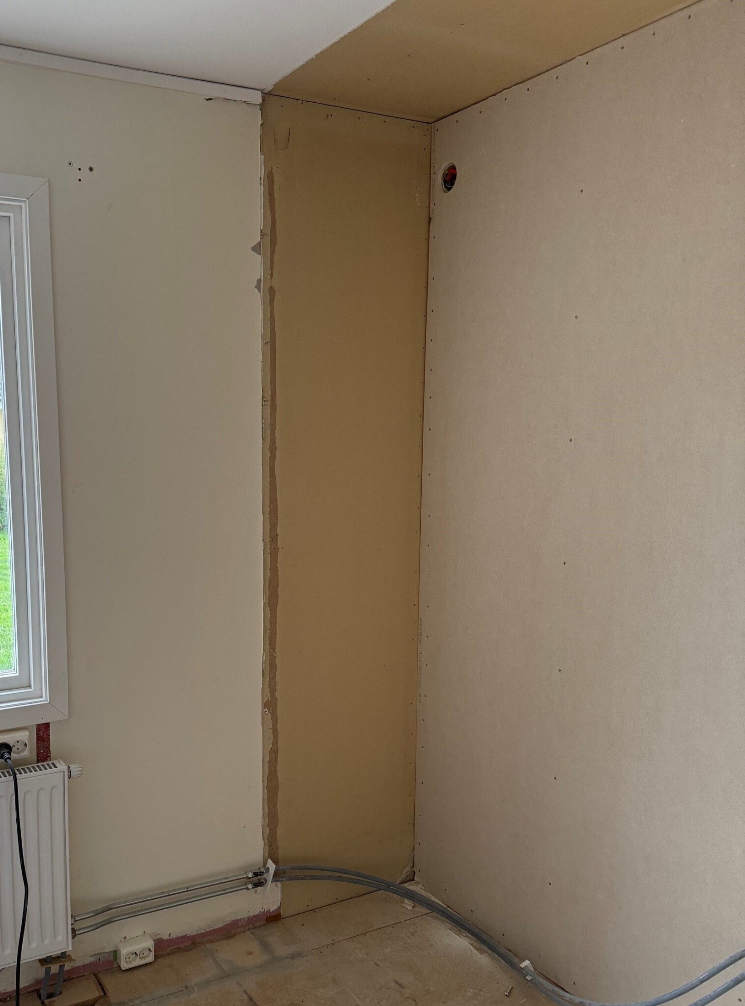

Jag bifogar bilder på väggen, skarven och taket.

1. Tapetskarven/nivåskillnaden på väggen
Ja, skär/riv bort allt löst material längs kanten först – annars håller spackel inte. Använd en kniv och skrapa rent så du har ett stabilt underlag att jobba mot.
För 5–10mm nivåskillnad rekommenderar jag grovspackel i flera tunna omgångar snarare än en tjock klick. Låt varje skikt torka ordentligt innan nästa. Bred ut spackel på en större yta än själva skarven – minst 20–30cm på varje sida – så lutningen blir omärklig. Det är den vanligaste misstaget, att man spackar för smalt och kanten syns ändå.
Renoveringsgips fungerar men är svårare att arbeta med för större ojämnheter – håll dig till vanligt grovspackel följt av finspackel.
Risk för sprickor finns alltid mot yttervägg om det rör sig – skrapa rent, grundmåla skarven innan spackling och använd armeringsväv i skarven om du är orolig.
2. Taket som inte är målat hela vägen
Slipa inte kanten – det river upp gamla färgen och ger mer jobb. Grundmåla istället den omålade delen med samma typ av grundfärg som finns på resten av taket, låt torka, och måla sedan hela taket i ett svep. Övergången försvinner när du täcker hela ytan med ett enhetligt lager.
Spackla övergångskanten lätt om det finns en tydlig nivåskillnad – annars räcker grundning och en ordentlig täckfärg.
Det som gör mig tveksam till att bara riva bort allt är elementet på väggen - det framgick inte jättetydligt på bilden. Sorry.Farstatjej90 skrev:
Hade elementet inte suttit där hade jag rivit hela tapeten, men eftersom det är vattenburet element känns det som ett ganska stort sidoprojekt att börja montera loss det bara för detta.

Om du river tapeten fram till elementet kanske det går att få till en mindre synlig övergång där än mitt på väggen.R Rikard S skrev:Det som gör mig tveksam till att bara riva bort allt är elementet på väggen - det framgick inte jättetydligt på bilden. Sorry.
