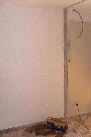

I lägenheten som vi nu renoverar så har vi ett akut problem, innan vi fortsätter så måste vi bestämma hur vi ska göra med tapeten.
Läget är som så att i vardagsrummet så är det en gammal vanlig vit tapet som vi egentligen bara kan måla över, inga problem så långt.
Men nu så har vi slagit ut en vägg till hallen och i hallen så är det en vävtapet.
Det vi undrar nu är vad som behövs göras för att få ett enhetligt utseende genom hallen och ut i vardagsrummet?
Vi vill ha vita väggar rakt igenom helt enkelt som ska se bra ut.
Dessutom så är det ju endast lättbetong som är oklädd där väggen tidigare satt, den biten måste ju också fyllas på ngt sätt.

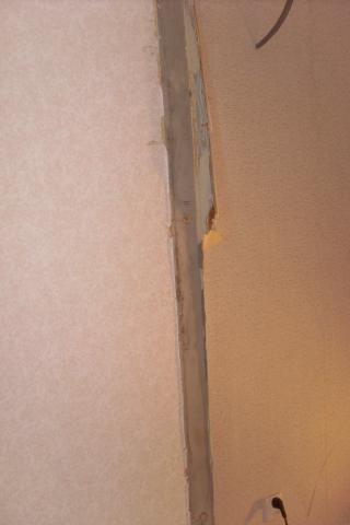

Första bilden är eländet på lite avstånd, andra en liten närbild.

Bredspackla!

Okej, ikväll togs beslutet att lossa på vävtapeten och det är nu också gjort.
Dock så kvarstår ju en hel del tapetrester och väggen är ju inte speciellt jämn i dagsläget.
Ska man bredspackla över hela skiten som det är nu eller?
Måste man göra väggen i det närmaste jämn innan man börjar bredspacklandet eller är det bara att sätta igång?

Hur definierar man lösa tapetbitar då?cheetah1 skrev:
Räkna med att det kommer sitta tapetbitar då det är i princip omöjligt att ta bort men det kommer å andra sidan inte att hänga tapet där.
Men man använder väl spackel just för att jämna ut där tapetbitar finns?

Nu har du problem, en väv som sitter bra tar man aldrig ner, man bredspacklar den.
Ta bort alla lösa tapetrester, slipa väggen, ev grunda men nån form av binder. Sen bredspackla...

Ajdå, idag kämpade vi på bra med att blöta tapeten och avlägsna den.Freddy_kruger skrev:
Men det är väldigt många lager tapet så det är i princip omöjligt att få det jämnt.
Har hört om tapeten som kallas "problemlösaren" som faktiskt många har tipsat om, kanske satsa på den och sen måla det vitt?
