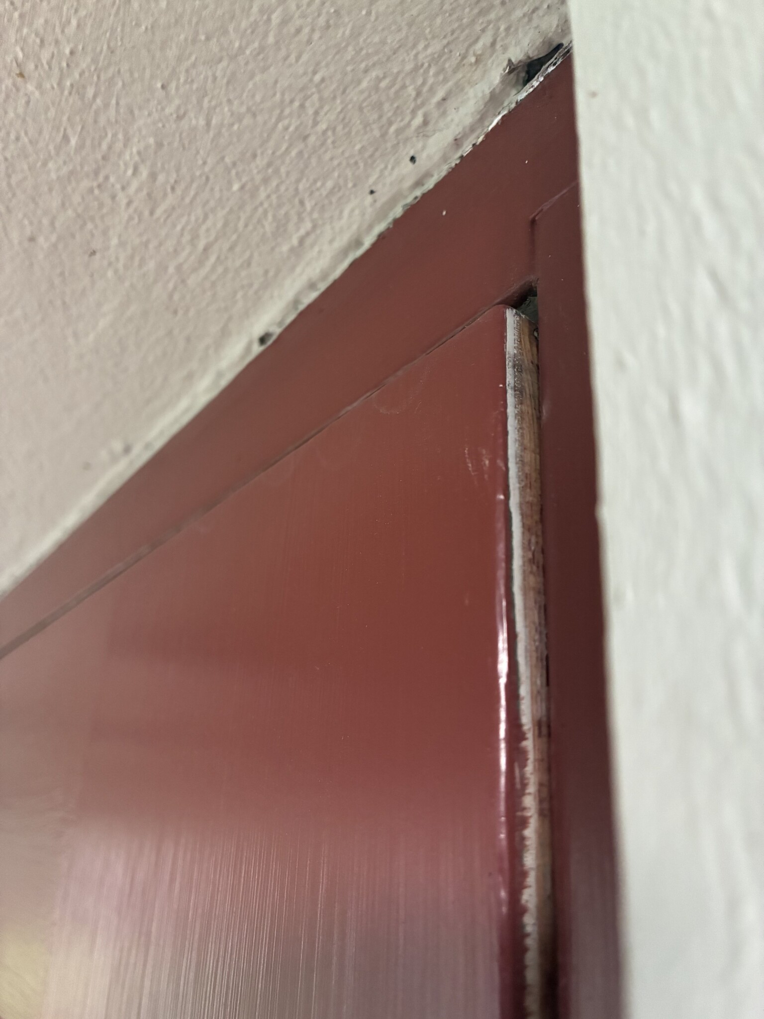

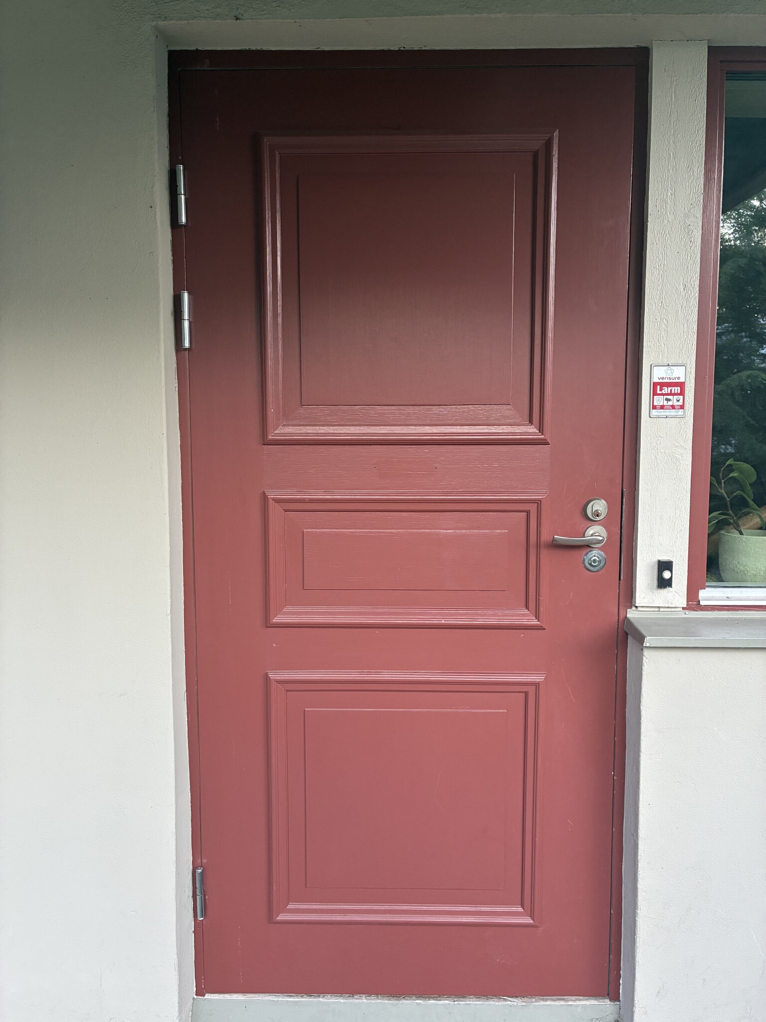

Har en rejäl trädörr till ytterdörr som troligen hängt lite snett i många år och tagit i upptill i karmen till höger på bild. Jag har lyckats justera gångjärnen så att dörren inte längre tar i. Däremot ”hänger dörren ut” lite i övre högra hörnet fortfarande. Det leder ju till att det blir svårt med tätningslist eftersom glipan blir så mycket större ovantill.
Jag är osäker på om det är dörren som är skev (den stänger ju rätt i 3 av 4 hörn) eller om det är karmen. Karmen är spikad och därför svår att justera i över huvud taget. Troligen kommer väl skevheten av att dörren stängt trögt just i det hörnet.
Är det någon som har ett bra tips? Är det en ny dörr och karm som kanske är bästa lösningen trots allt?

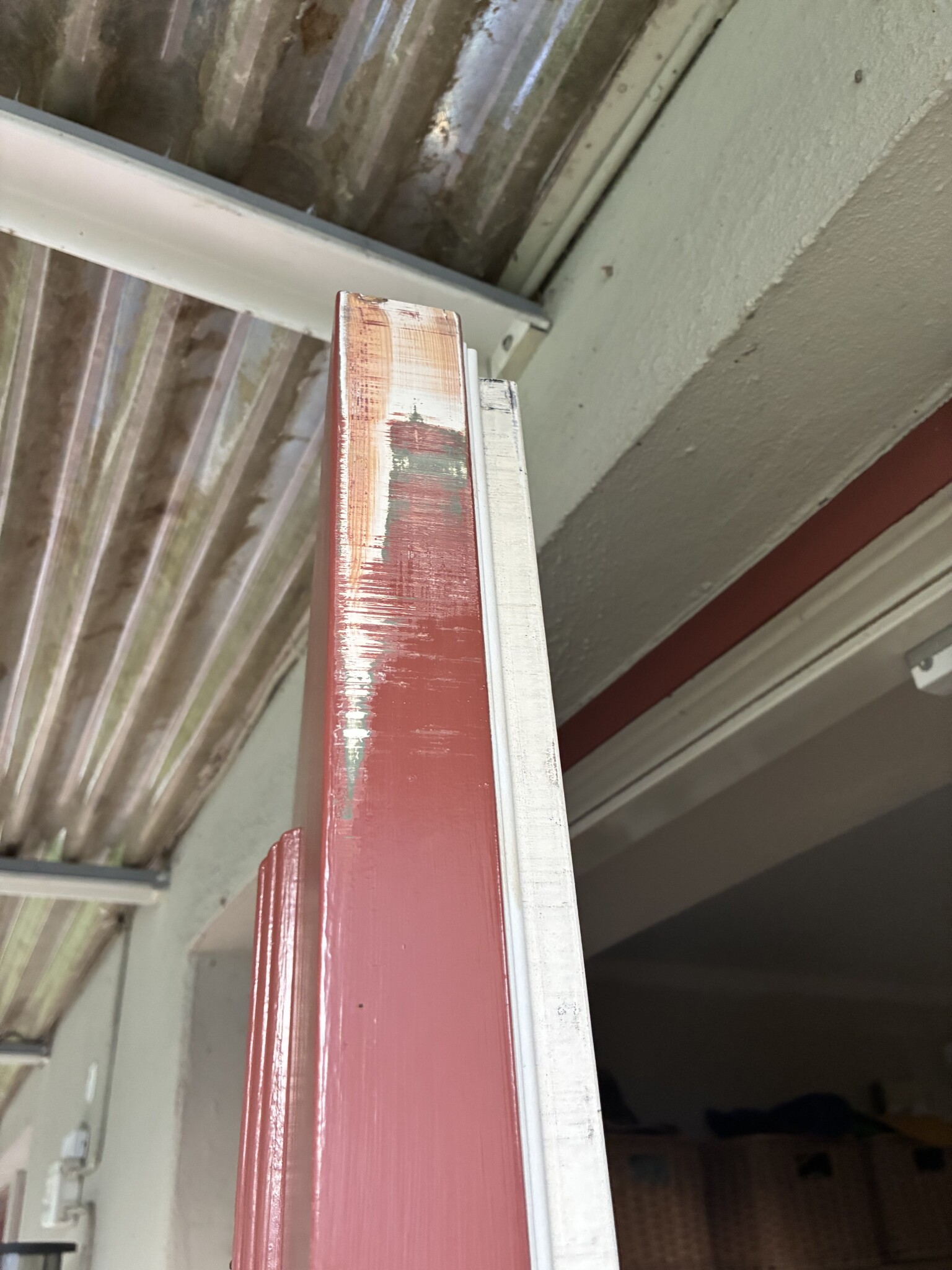

Jag har löst samma problem med att lägga på karmen, använde plastic padding.
Slog i några små nubb så skallen stack ut bara lite (Mindre än spacklet) som typ armering/för spacklet att fästa i.
Spacklade både anslaget för listen och yttre karmen, slipade och målade, blev riktigt bra.
För utseendets skull kan man slipa ett sträck motsvarande det som finns mellan stående och överkarmen utvändigt.
Förutsättningarna var samma, spikad karm med puts mot = den karmen rör man inte.
