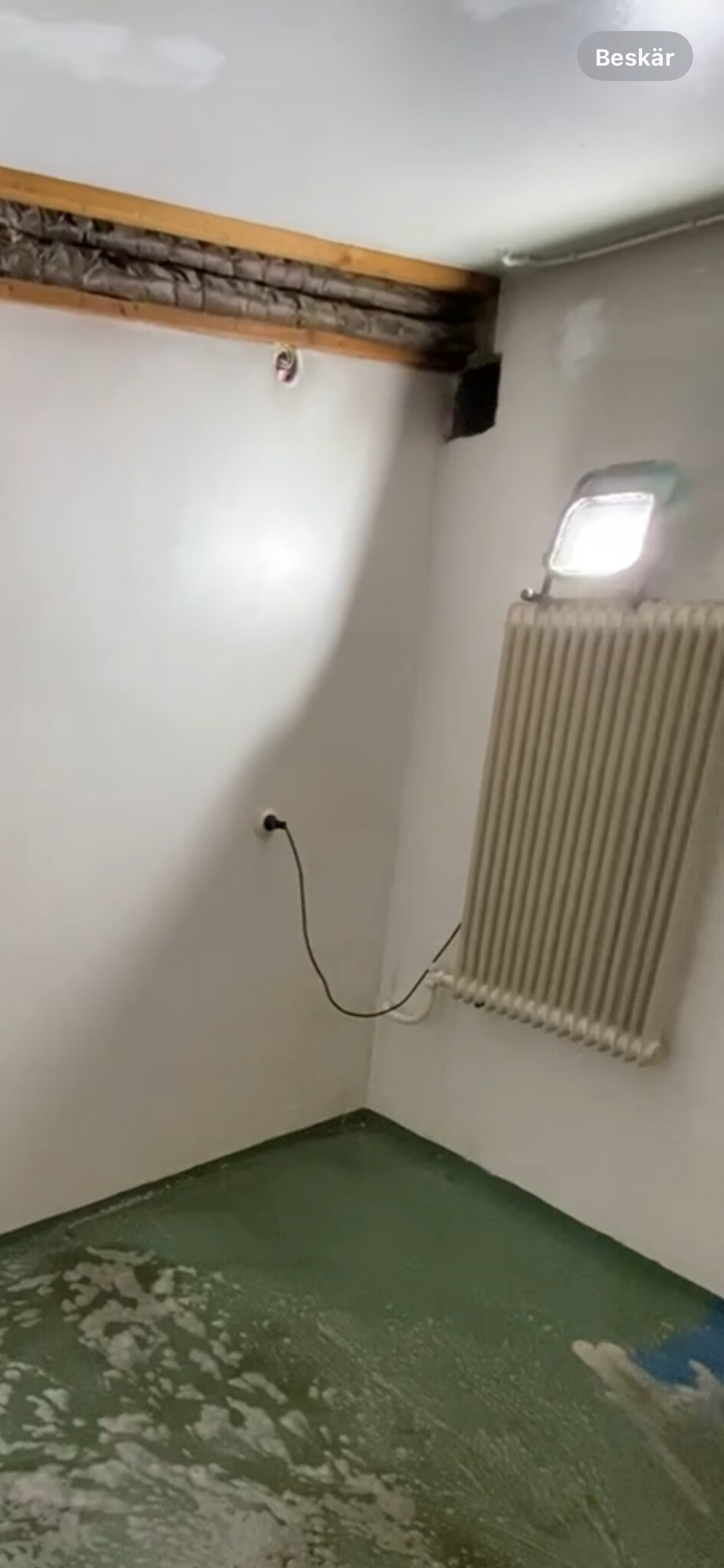

Vi håller på att renovera i tvättstugan och har märkt att matos tar sig ned där, i källaren, när köksfläkten är igång. Osäker på om imkanalen är sammanbunden med den övriga ventilationen eller om den bara läcker. Huset är byggt 1966 och var tidigare oljeeldat. Självdrag, men det blir väl inget vidare när det inte eldas.
Vi vill såklart slippa att tvätten doftar stekt bacon, så en fundering är att sätta en frånluftsfläkt i tvättstugan. Tror ni att den lyckas hålla emot draget från köksfläkten, och vad händer i så fall i köket när köksfläkten inte är igång?
Såg att tex Fresh har en fläkt med luktsensor, och kanske kan den aktivera fläkten när stekos tar sig ned, och så går den på lägre varvtal annars?
Kanalen är ca 160x160 mm, kvadratisk, och sitter i ett hörn, så ytterligare ett problem är ju möjligheten att montera en eventuell fläkt. Har läst om andra på forumet som stuckit in ett rör på 100-125 mm, tätat med fogskum och sedan spacklat upp med bruk eller liknande. Kanske kan gå.
Bifogar en suddig bild från före renoveringen som visar var kanalen mynnar ut.
Någon som har en idé?

Först måste du upp på taket, kika ner i någon pipa och en annan lyser med ficklampa i källarens ventil, sen sätter på fläkten och känner om det blåser i samma pipa. Nästa steg är att ha fläkten på, täppa till pipan och känna om det blåser i källaren. Det kan vara samma pipa och då blir det svårt med en fläkt i källaren. Källarluft i köket kan det bli.
Tack! Bra tips. Får hoppas jag överlever detta och får njuta frukterna av lösningen. Om det inte är samma pipa, kan det vara så att luften vänder i eventuell kupa på skorstenen?J jonaserik skrev:Först måste du upp på taket, kika ner i någon pipa och en annan lyser med ficklampa i källarens ventil, sen sätter på fläkten och känner om det blåser i samma pipa. Nästa steg är att ha fläkten på, täppa till pipan och känna om det blåser i källaren. Det kan vara samma pipa och då blir det svårt med en fläkt i källaren. Källarluft i köket kan det bli.
Moderator
· Stockholm
· 56 236 inlägg
Det är mer standard än undantag att gamla pipor i skorstenar är otäta mellan varandra.
Ja, det förvånar ju inte, men hur ska man tänka kring det då? Uppenbart finns det ju risk att köksfläkten spottar ut luft i källaren när den går med lite mer fart, men det känns ju som att risken för att en frånluftsfläkt skulle putta in för mycket luft i köket när den går på låg konstanthastighet är lägre.H hempularen skrev:
Beror lite på om det är högtryck eller lågtryck i himlen.A az.joakim skrev:Ja, det förvånar ju inte, men hur ska man tänka kring det då? Uppenbart finns det ju risk att köksfläkten spottar ut luft i källaren när den går med lite mer fart, men det känns ju som att risken för att en frånluftsfläkt skulle putta in för mycket luft i köket när den går på låg konstanthastighet är lägre.
