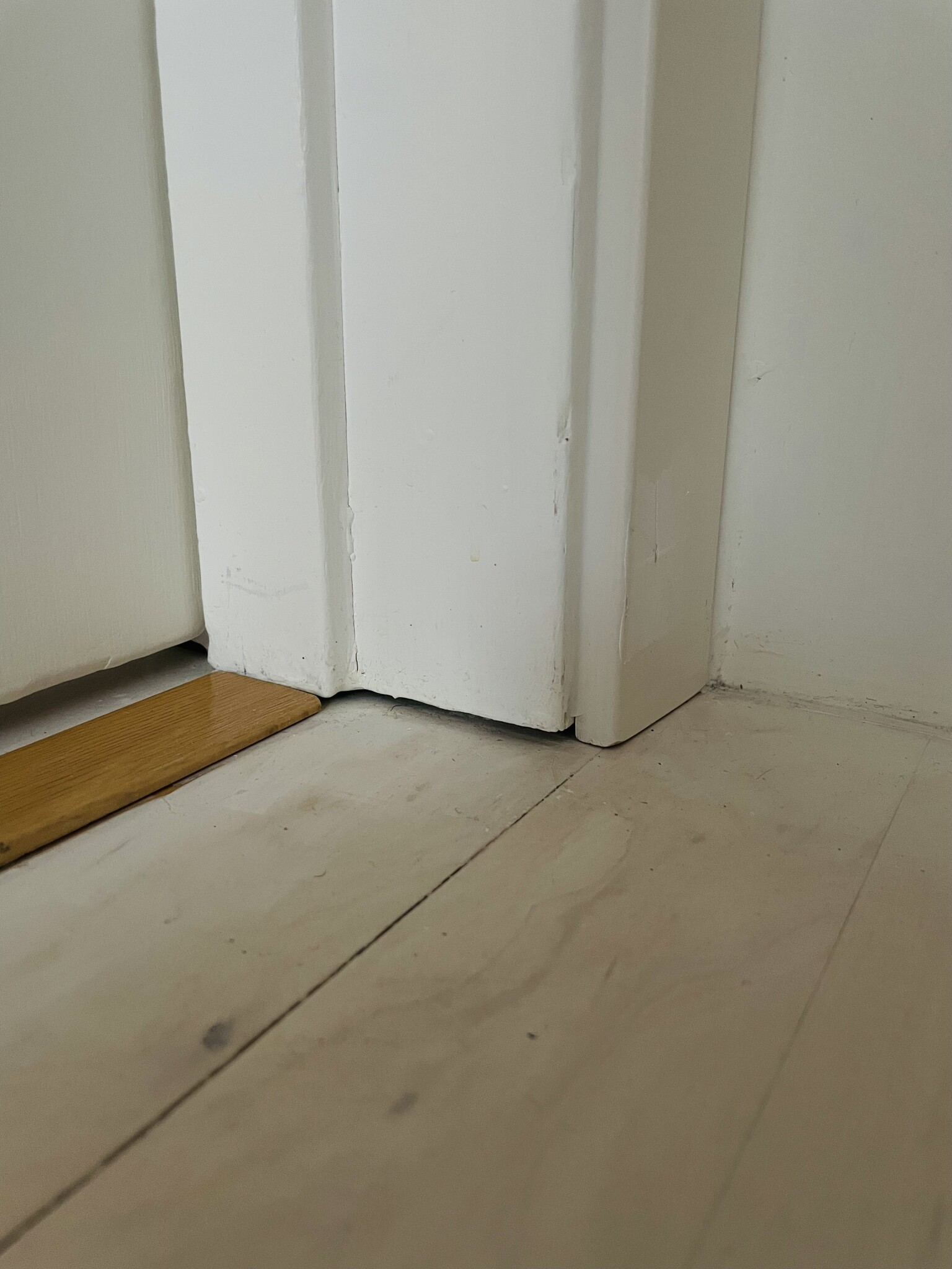

Jag har satt på nya dörrfoder vilket blev rätt fint, men nu framhäver sig glipan mellan dörrkarmen och golvet mer.
Jag ska försöka leva med det, men funderar på följande alternativ i ett paralellt universum:
- Smyglister (men då kommer min OCD behöva smyglista hela läggan)
- Foga med latex och måla över (jag är god vän med latexfog, men kan den hantera detta?)

Fog funkar fint. Använd maskeringstejp så blir det rakt och fint. Jag skulle börja med att fylla glipan med första strykningen. Sedan gå över med en ny sträng efter en timme när det satt sig.

Akryl , sen måla 😀
Tackar! Det blev superfint! ☺️
