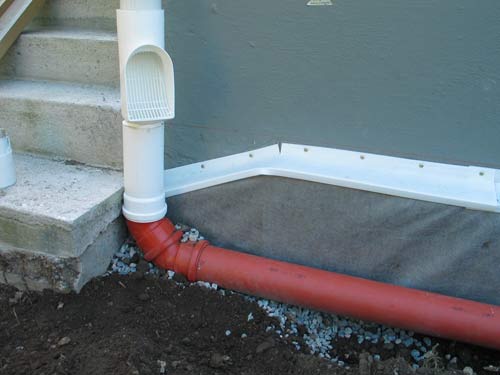

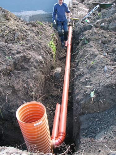

Vi anslöt våra stuprör till en lövränna.
Lövrännan är i sin tur ansluten till en stump VITT avloppsrör (Rehau har vita aloppsrör, med ett rött och grönt streck på ena sidan. Strecken är vända in mot huset så de syns inte.) Anledningen till den vita stumpen avloppsrör är att jag tycker det är fult med synliga orange markavlopp...
Därefter har vi kört med orange markavlopp som leder till en dagvattenbrunn.
Här ser man rören för dagvattnet (regnvattnet från taket) leda in i en dagvattenbrunn med sandfång, vilken i sin tur är ansluten till dagvattnet.:
Vill man är det inga problem att leda regnvattnet ut på gatan och låta gatans brunnar ta hand om det...
