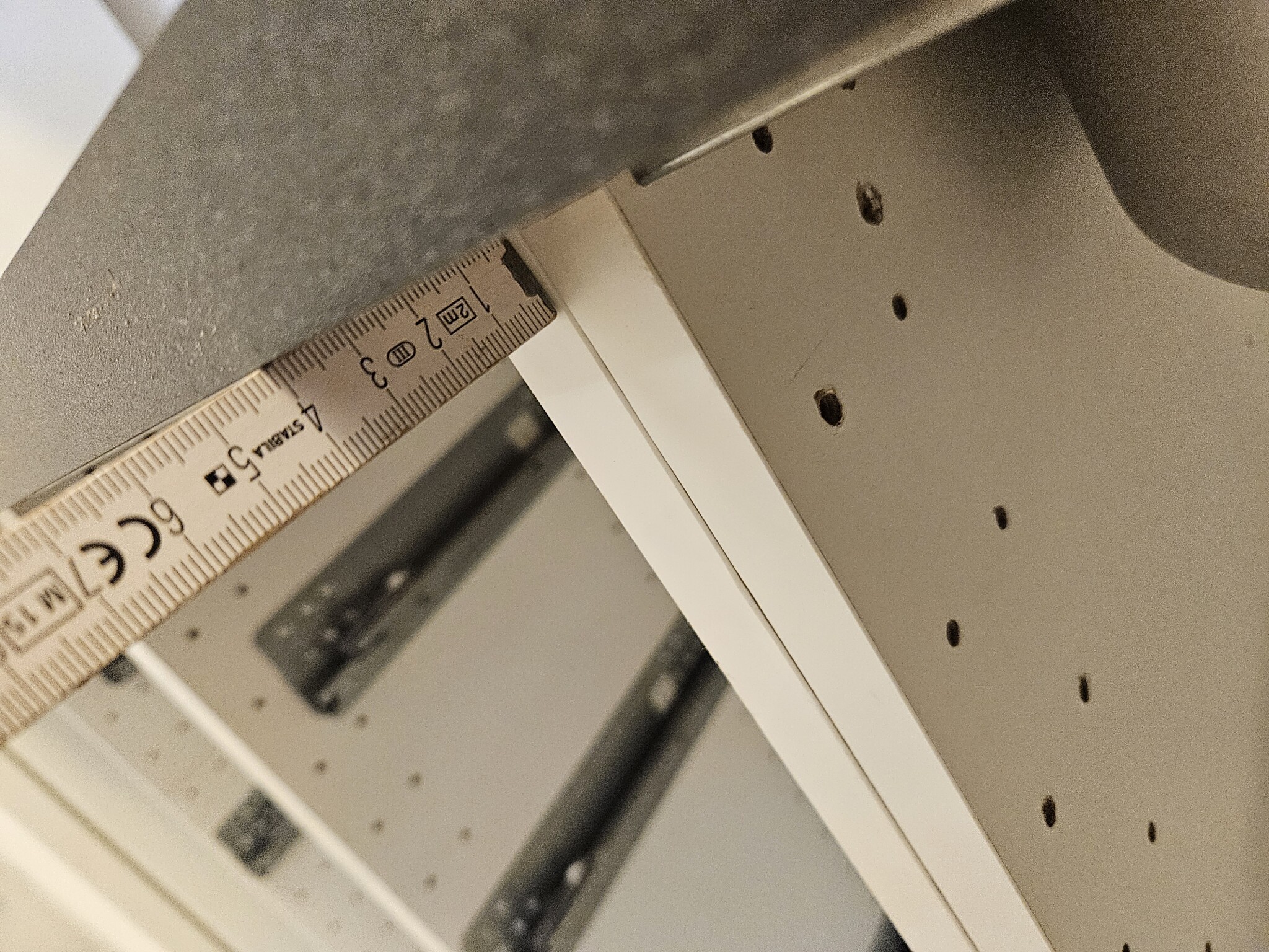

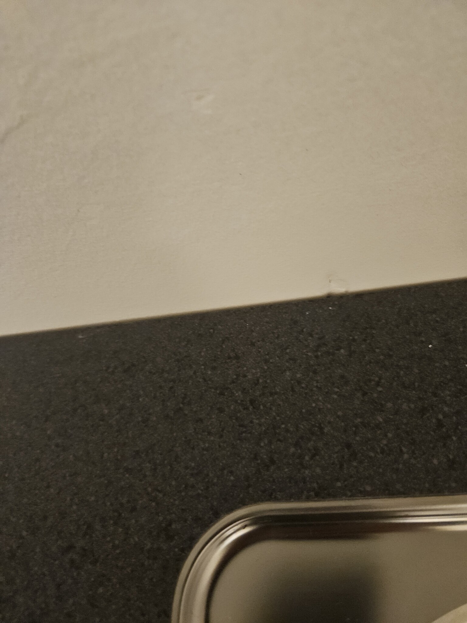

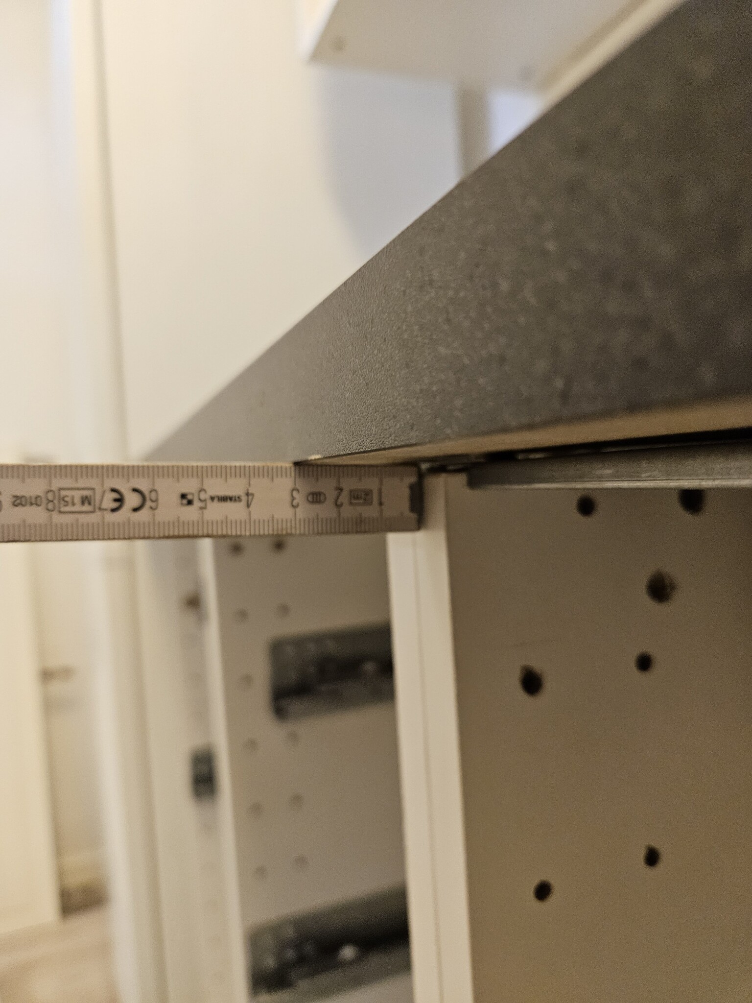

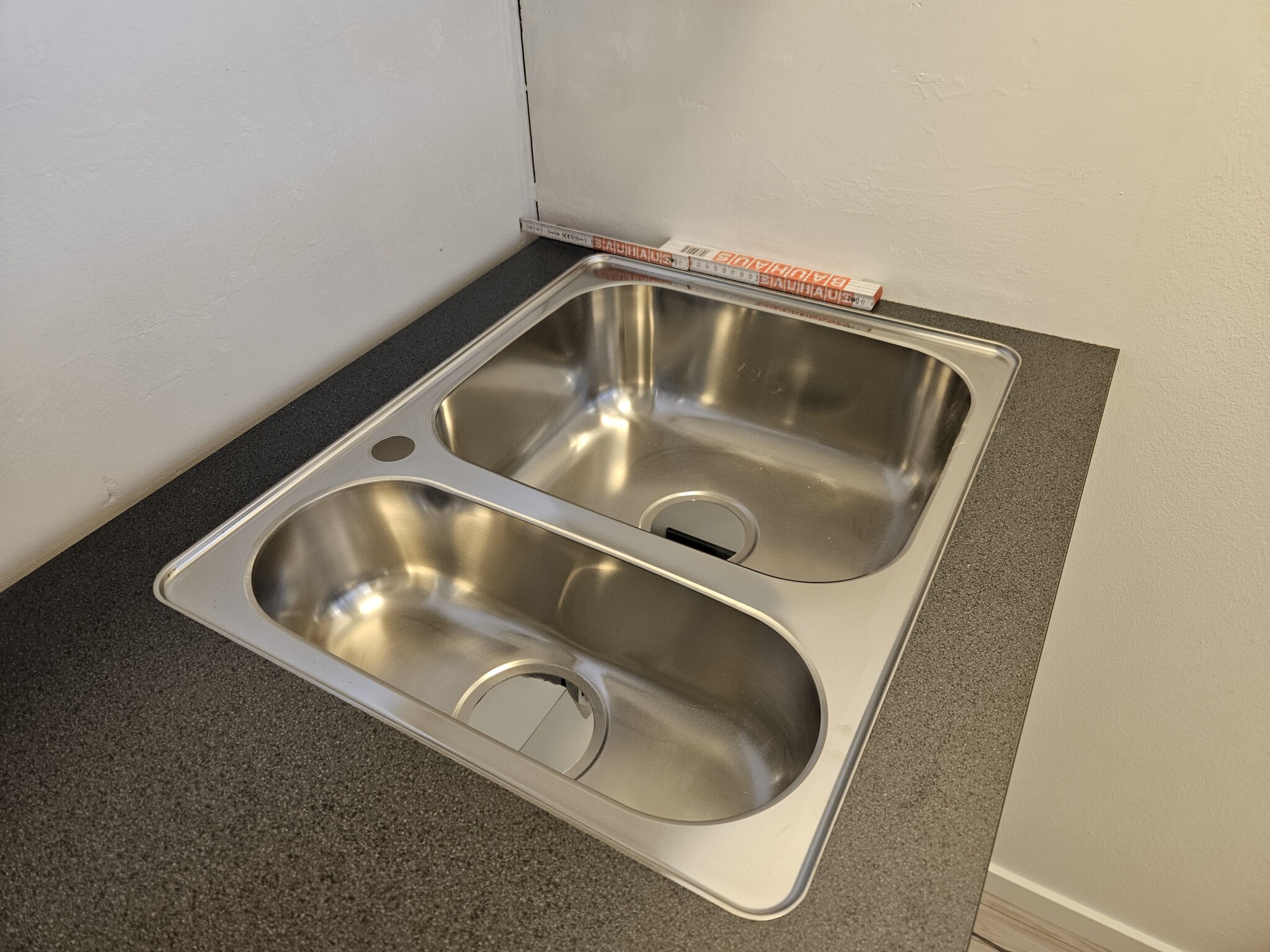

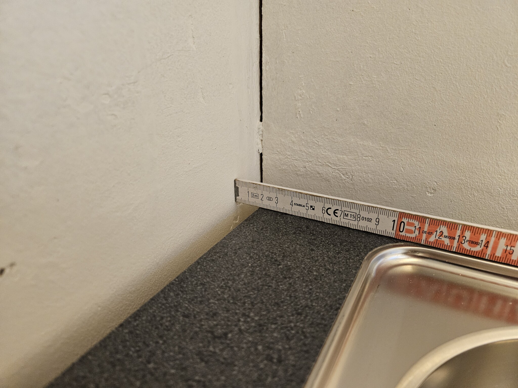

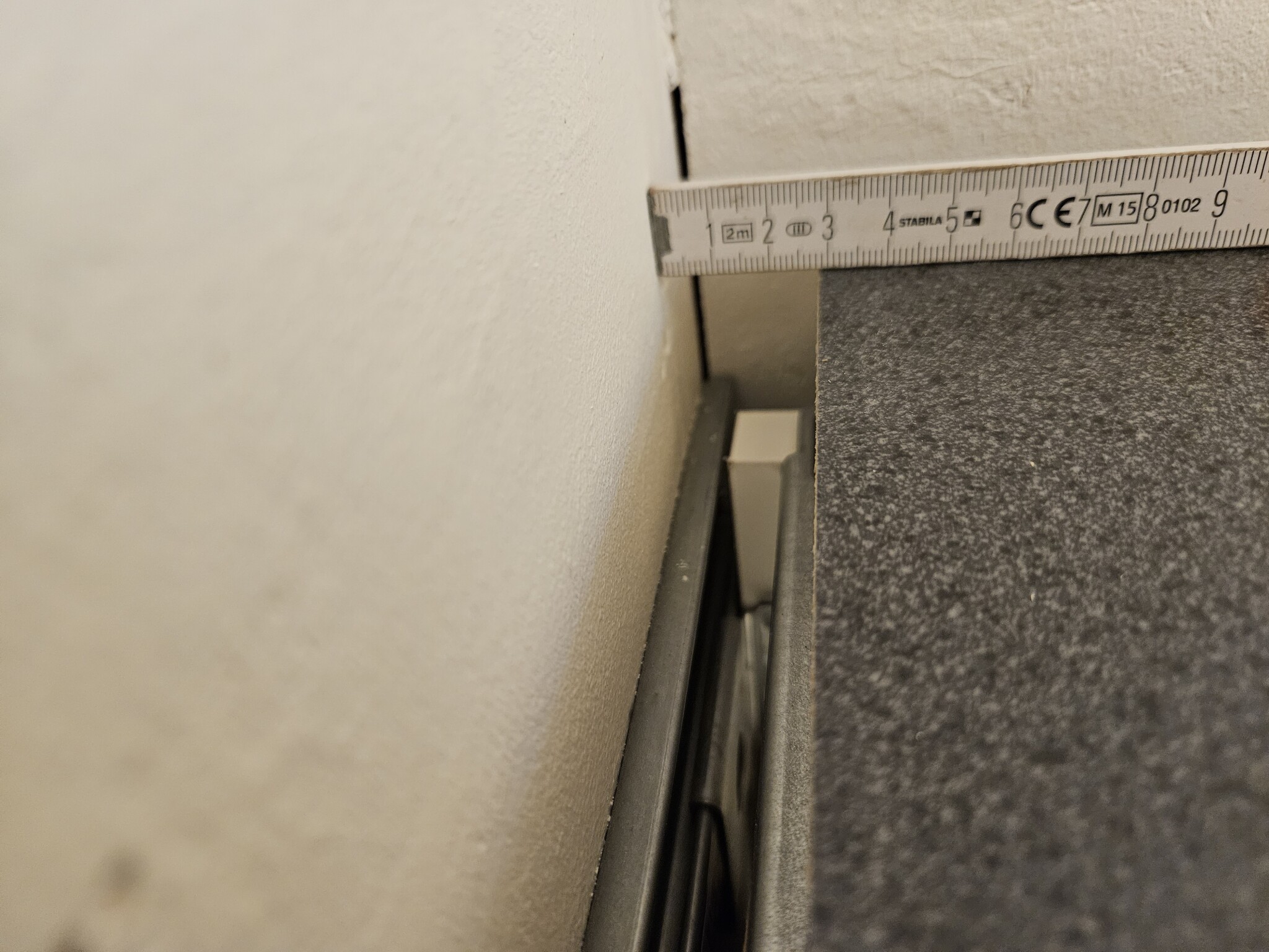

Jag ska montera en bänkskiva i köket (metod) och antog att alla skivor är lika djupa :)
Skivan är dock 60 eller 61 jämfört med Ikeas egna som verkar vara typ 63.
Om jag monterar den dikt ann mot väggen blir därför öherhänget väldigt litet och det ser konstigt ut.
Om jag lägger överhänget lagom långt ut blir glipan 30cm. Om jag tänker tvärt om hur liten glipa kan jag ha mot väggen och det ändå ser ok ut så är det ca 20mm.
Jag hade tänkt lägga skivan mot och sen kakla men tänker att 20mm är väl tjockt att bygga upp med kakel.
Hur skulle ni ha gjort?

Lägg en gipsskiva bakom där du ska sätta kaklet. Skivan och underskåpen kan du inte ändra på. Gipsen bygger 11 mm.

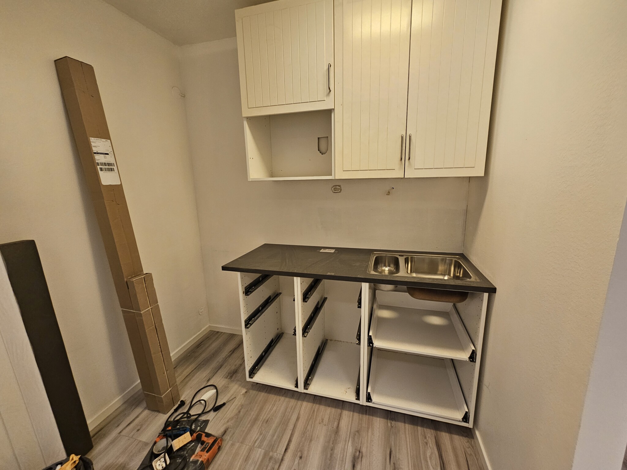

Har du överskåp?
Ja, jag kommer ha överskåp.
  • Kök under renovering med installerade överskåp, tomma underskåpsramar och en diskbänk. Kartonger och verktyg på golvet.
Bilderna hamnade i omvänd ordning så se dem nerifrån och upp.
Enklaste är som du redan fått förslag på, att gipsa väggen, kanske tom med två lager för att bygga tjocklek. Glipan som återstår får du sen foga.
Ett annat alternativ, mer jobb förvisso, är att dra ut bänkskivan ytterligare en aning extra än 30mm och bygga ut del av väggen med ex 45mm regel i bänkskivans längd och kakla en nisch/hylla. Typ en kakelplatta el två hög. Hyllan blir en bra avställning för det som kan behövas. En härlig damm/fett och smutssamlare dessutom.
Har du överskåp?
Skåpen går att korta någon cm i bakkanten, men man måste mäta noggrannt.
Bygga ut väggen är väl lite enklare.
Tack för alla svar. Blir att vi sätter gips bakom och en lite tjockare väggplatta
