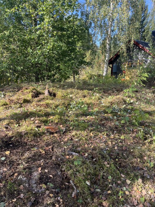

Vilka olika varianter på grund för altan bygge skulle man använda på detta område bäst?
OBS!! Det är gruvschakt med mindre och större stenar på hela området.
Tips på bra idéer hur man bäst går tillväga mottages gärna.
Mvh Minna
  • Gruvschakt med buskage och mossa, mindre och större stenar på marken, träd runt området och ett hus med rött tak syns i bakgrunden.

Jag tänkte att vanliga egengjutna plintar vore bra: Gräv så långt man kan innan man stöter på berg/större stenar, och gjut sedan i papprör. Såpass stora stenar, så man inte kan få upp dom med handkraft, lär ligga relativt stilla...
