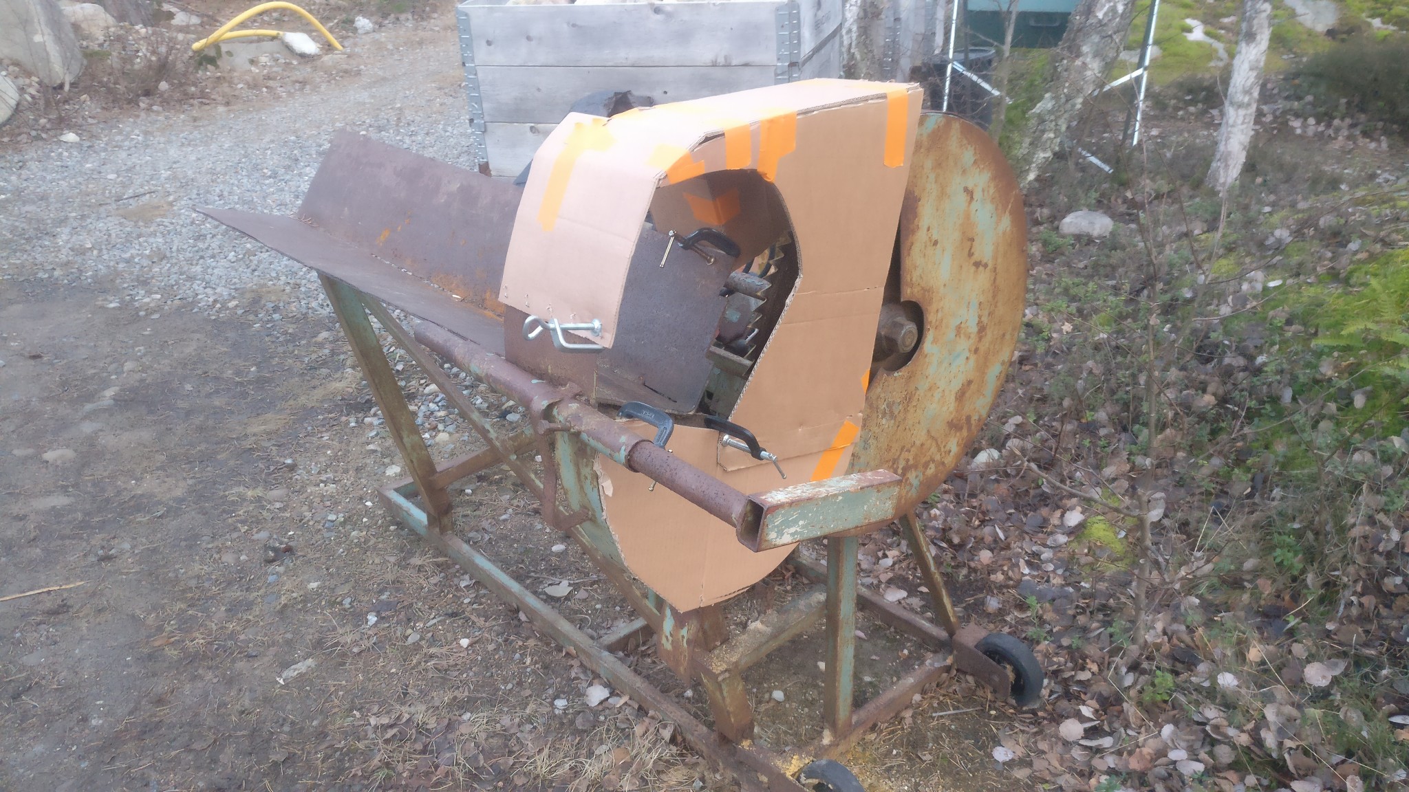

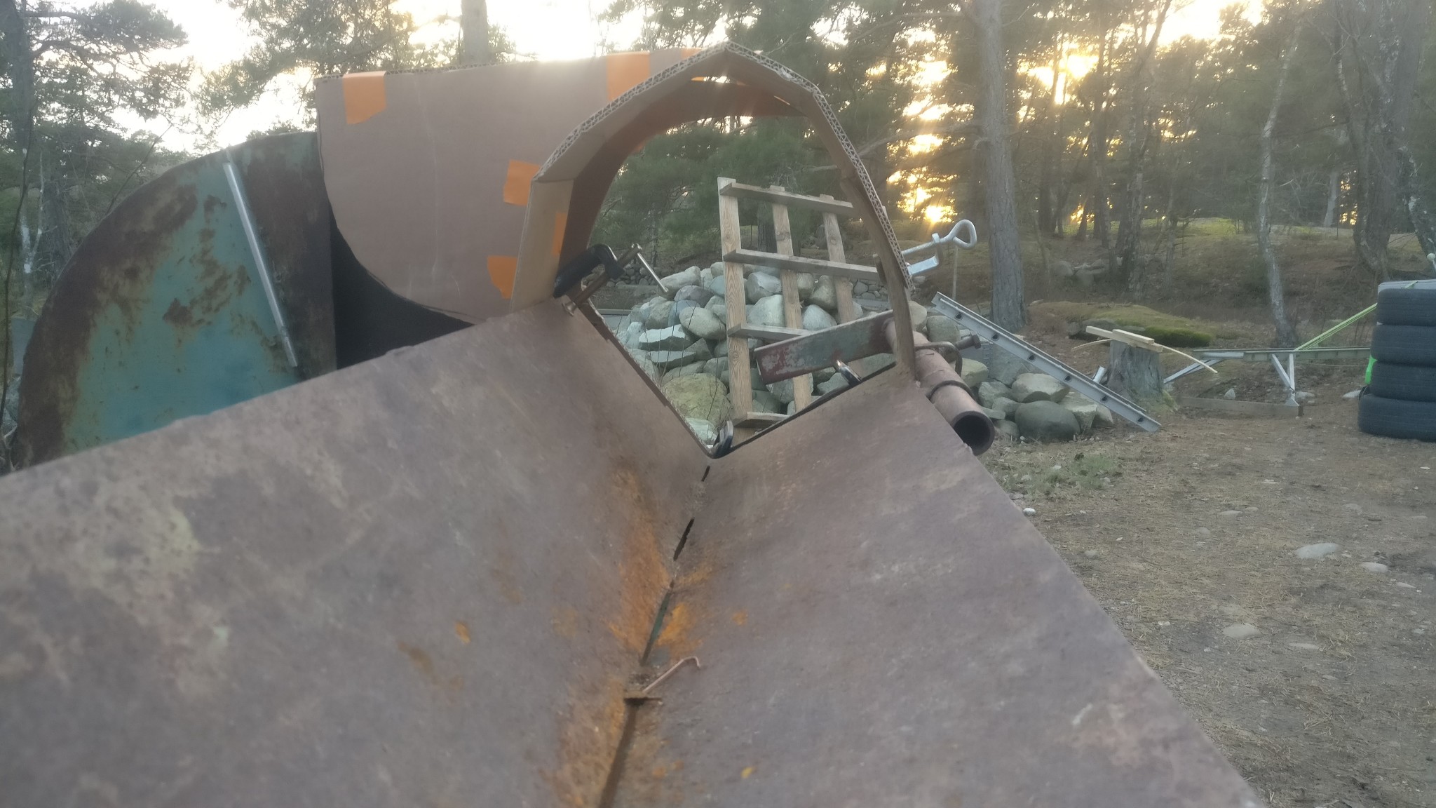

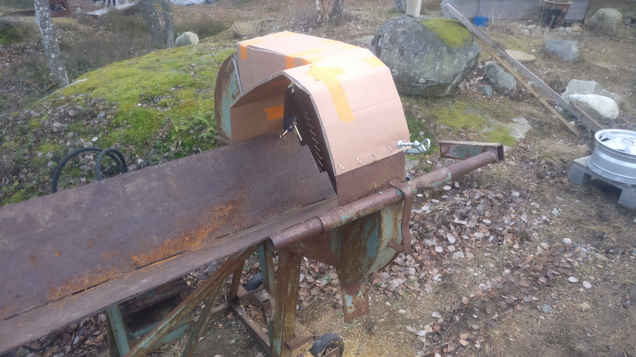

Nu har jag prototypat lite! Spontant skall det nog vara lite bredare skydd, i alla fall mot användaren till. Sedan saknas den bortstyrande plåten för de kapade bitarna, men den är nog lättare att hitta en plats för när det andra är klart. I det hela känns det mycket säkrare! Vad tror ni?
kom ihåg att ha bra tag emot vippbryggan.
Annars följer vedträdet med klingan och slår av dig tummen...
var försiktig och kör lugnt så går det bra

Helt livsfarlig men användbar. Gör en avvägning på nytta/konsekvens.
Använd inte om du är ofokuserad, stressad eller trött.
Var noga att hålla rent kring fötterna för att inte snubbla, sedan är det en god idé att vikta/fästa den så den inte välter, alternativt att man bara lyfter på det tyngre virket med vaggan infälld.
Hade en liknande och den ville till att tippa om man var oförsiktig.
Använd tillsammans med vedtransportör så hålls det rent vid fötterna.
Gör ett tydligt streck i vedrännan på 50cm (eller din vedlängd) så måttar du mot den när sista biten kapas. Typ sista biten är 60cm så håller du 50cm i rännan och kapar bort 10cm.
En sån kap med vagga är mycket lättmanövrerad när den är riktigt gjord och inte kärvar någonstans. Så tänk på att dina skyddskåpor görs så de inte ligger och släpar mot något. Den ska vara vridstyv så man kan skjuta in vaggan med höften i bortre änden utan att veden trätar och drar snett mot klingan. Vänster hand håller veden, långt från klingan. Höger hand är då fri men behövs heller inte till något. Fixa ett bra handtag på vaggan för höger hand så man inte lockas att peta på nått nära klingan.
Får man till det där bra är det en ergonomiskt bra maskin som man använder utan ansträngning. Säkerheten beror på vad högerhanden hittar på för hyss. Skydden ser bra ut.
