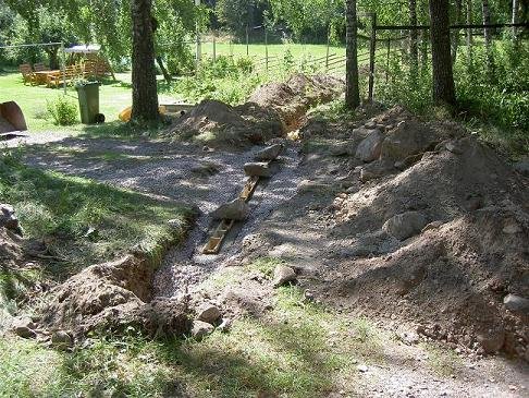

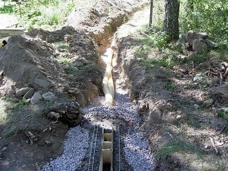

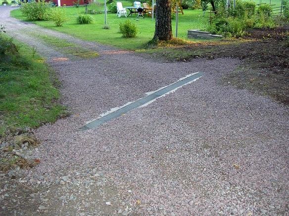

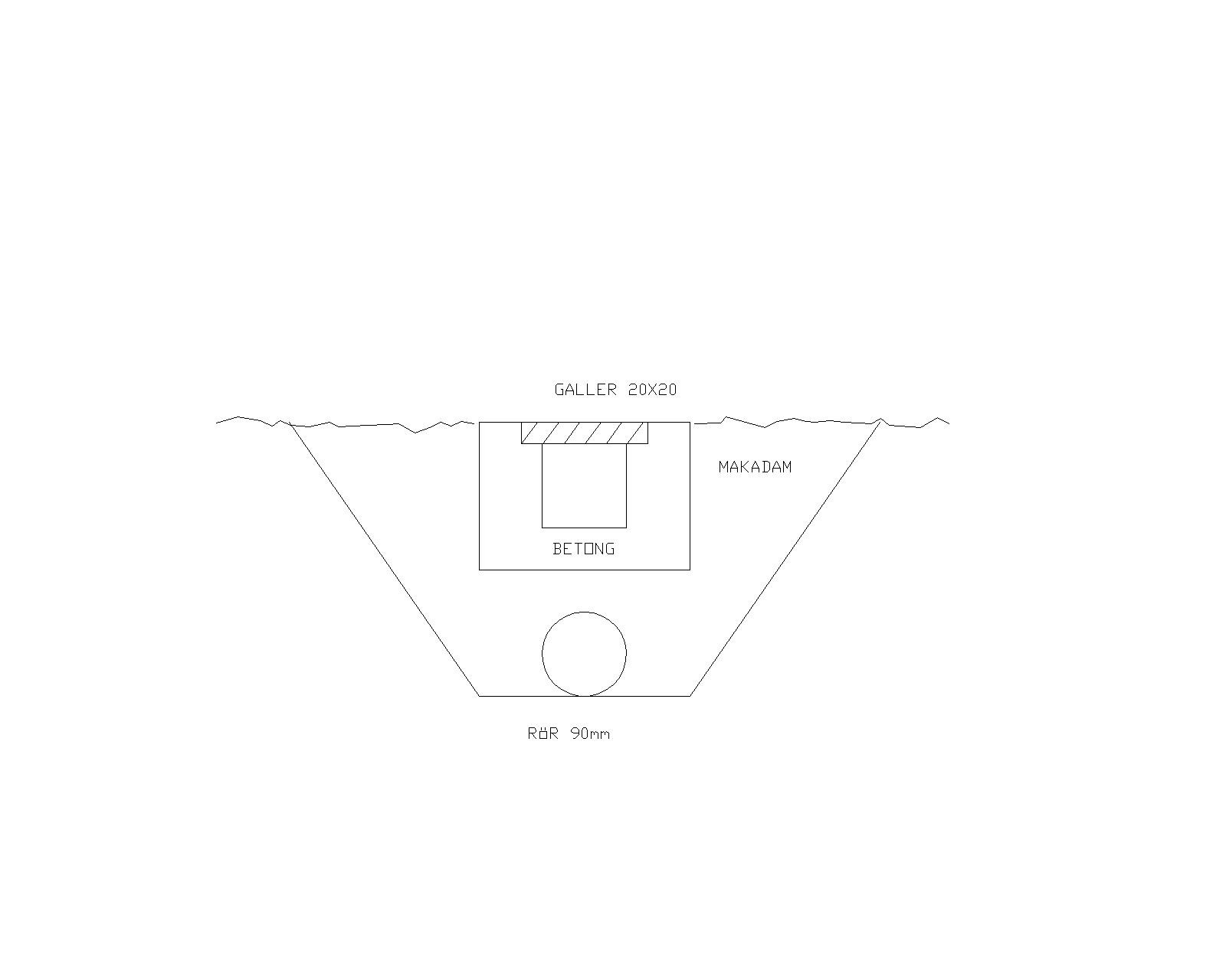

Skulle du kunna utveckla detta lite mer, gärma med bilder och beskrivning. Hur gjorde du med galler?
Så här blev det..starkt och väldigt bra OCH billigt!
färdigt..
skiss..
en till..

Tack TorpAnders
Grymt bra beskrivning
Ngt liknande kommer jag att göra. Tackar

Finns det någon mer än Plastmo som gör dessa?
TorpAnders, jag är imponerad - men var fick du tag i galler?

TorpAnders TorpAnders skrev:
en till..
Snyggt! @TorpAnders - Planerar något liknande. Jag funderar på om man istållet kan fylla betngrännan med dränerande makadam och dölja den helt (typ täckdike). Så slipper man köpa galler?
Det kan säkert fungera men inte hos oss då skyfallen drar med sig sand från vägen ovan vilket betyder att man måste rensa och spola systemet typ vart annat år. Men med mycket makadam så kanske...
Ja det är ett problem förstås. Det kanske kan fungera att svepa in makadamen i markduk med ett topplager grus över väg och ränna för att stoppa sanden.. jag kan alltid gjuta bredden för att kunna byta till galler om det inte funkar..
Makadammetoden har den nackdelen att den troligen är genomfrusen när smältvattnet kommer på våren.
Kör med galler och öppen ränna.
Protte
Jag är egentligen mest orolig för skyfall som tenderar är gräva fåror i en backe. Jag tänkte mig anlägga rännan ovanför backen..
