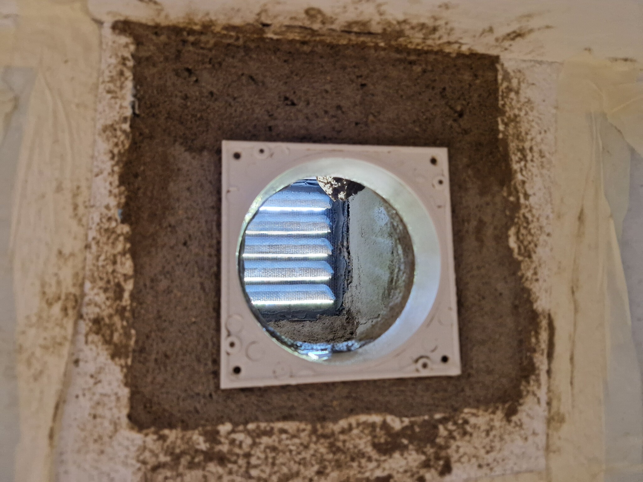

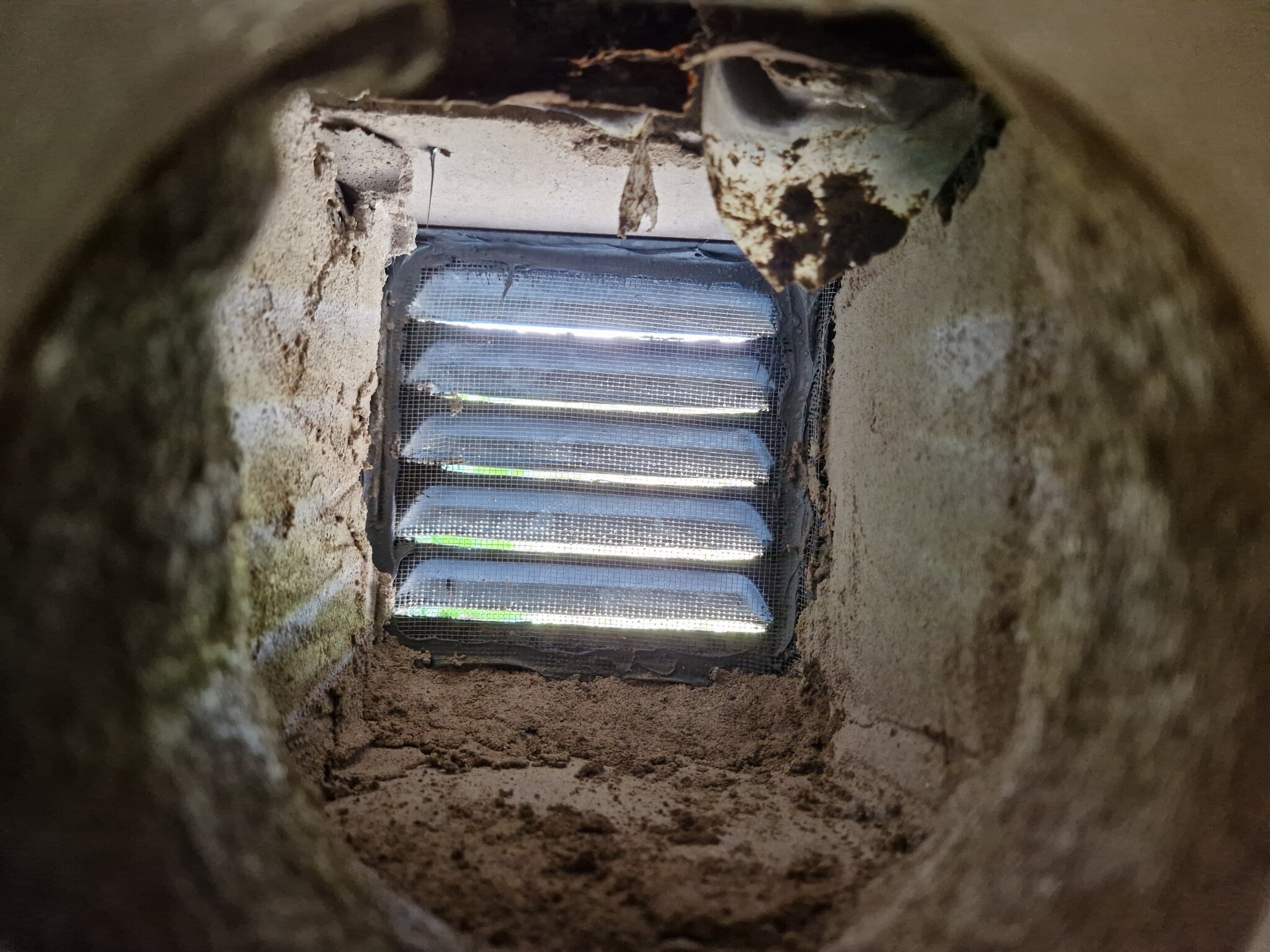

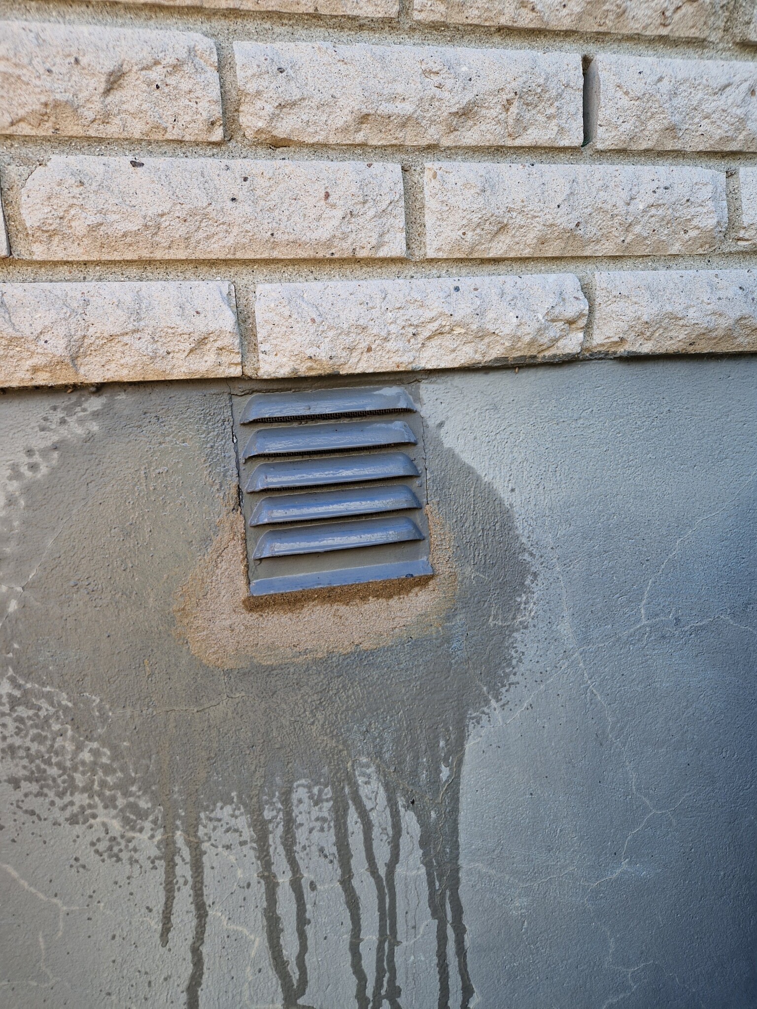

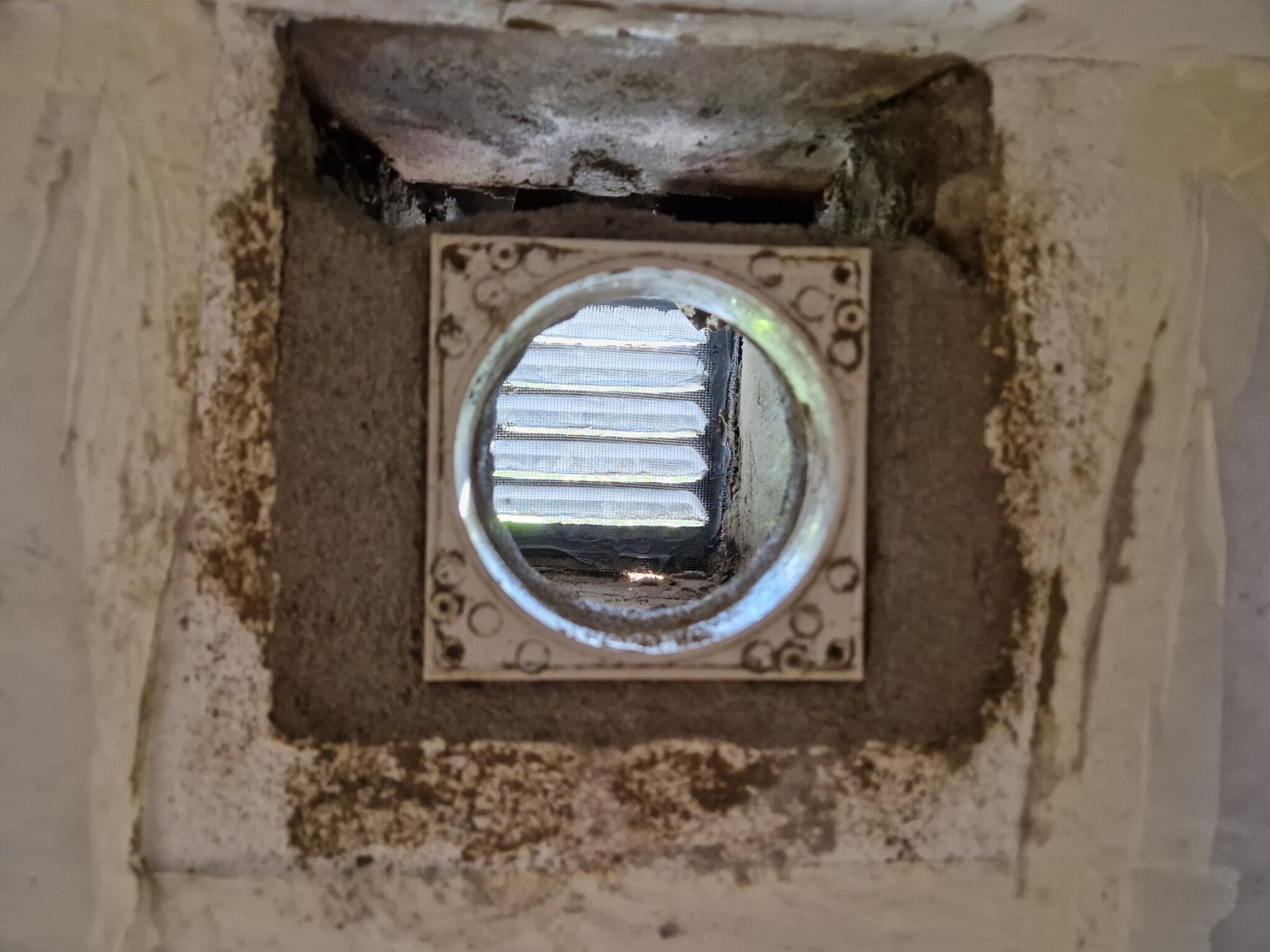

Högg ut ojämnheter och byggde upp med lite bruk i en ventil så att man kunde sätta in en korrekt innerdel med filter. Tvingades bygga det i 2 omgångar(2 dagar) eftersom det behövde härda lite innan man kunde lägga på det översta. Har vattnat runt 2-3 gånger på 2 dagar nu. Hur länge till bör jag vattna innan jag kan trycka dit innerdelen och vänta några veckor på att måla?
Ventilöppning med ojämnheter utjämnade med bruk för installation av innerdel med filter.
Ventilöppning med cementsockel och monterad ram för innerdel. Bakom öppningen syns ljuset genom ventilgallret.
Ventilöppning sedd inifrån med ny bruksyta och galler, innan installation av innerdel och målning.
Ventilinstallation i tegelvägg med nylagt bruk runt ventilen. Synligt är fukt och märkbara spår av vatten på väggen.

Är det cementbruk A?
Har du vattnat idag också så räcker det.
Är väl bara att trycka dit innerdelen och måla om 4-7 dagar.

Det är Finja Puts- & murbruk C 25kg. Jodå, jag har vattnat det par gånger varje dag. Första delen gjordes i Tisdags, den sista påbyggnaden för att fylla upp hela hålet gjordes i Onsdags. Det känns vid detta laget väldigt stabilt och jag kan inte se att det sprucket något.
Så då trycker jag på innerdelen ikväll och sen får det gå någon vecka innan jag målar det.
N
Låter bra, man brukar kunna måla efter ca en vecka.
