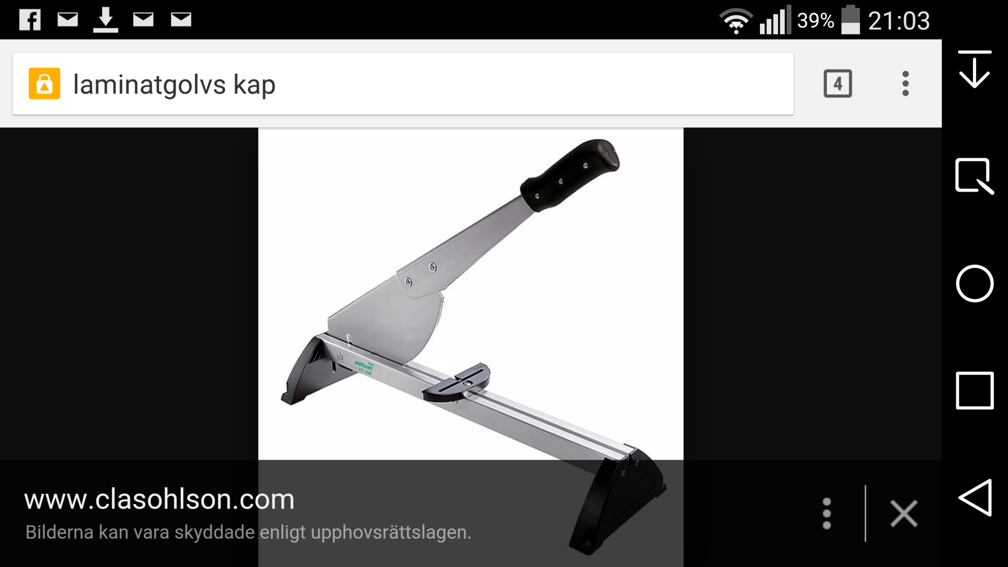

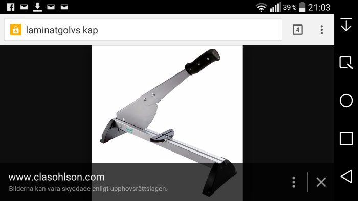

Att laminat bör kapas med laminatsax. Sågar fördärvas av den.
pleqtiz
S
håller inte med. oftast förstör saxen mer än vad den hjälper
Då har vi olika åsikter.
