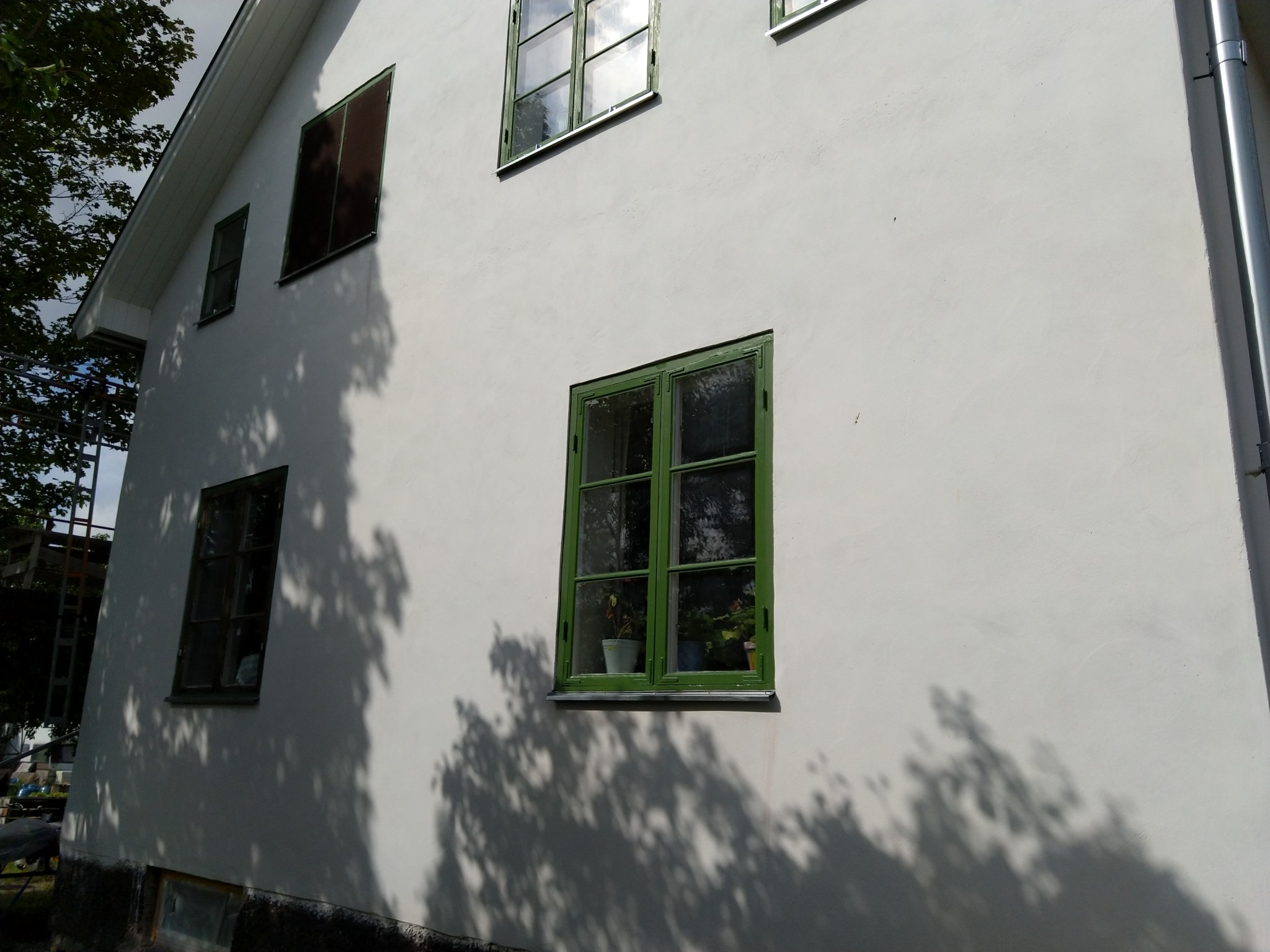

Hur lång tid tar det att renovera ett fönster?
Ser fint ut! Det är väldigt tidskrävande med fönsterrenovering. Jag har tagit in offerter på fönsterrenovering och timkostnaden brukar ligga på 650 kr. Företagen jag varit i kontakt med har dessutom slutat med linoljefärg för att det är för tidskrävande.

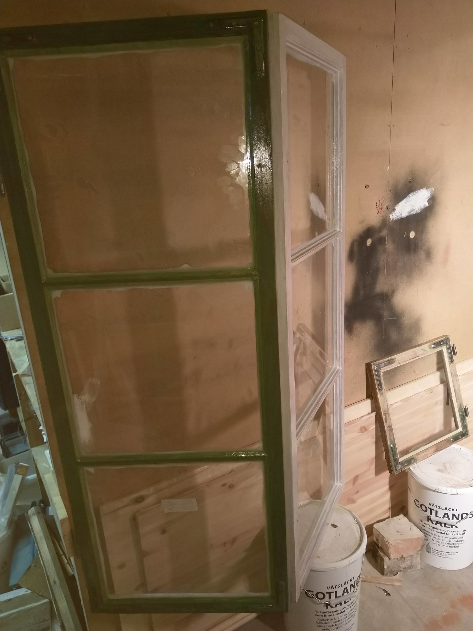

Då var det lätt slipat och grundmålat också:
Utsidan målas med kromoxidgrönt, och insidan med 2% umbra. Allt linoljefärg.
Det tog 15min att slipa, och målningen tog ganska precis en timme.
Nu är jag uppe i totalt 12 tim och 45 min.

Två strykningar till är avklarade, och förhoppningsvis räcker det så.
Strykning 2: 1 tim 22 min
Strykning 3: 1 tim 6 min
Det är högst oklart för mig varför andra strykningen tog så mycket längre tid än de övriga. Kanske hade jag något spännande i öronen att lyssna på.
Totalt 15 tim 13 min
Nu återstår bara att skrapa bort färg som kommit för långt in på glaset, sedan är det dags att putsa och hänga på plats.

Då var det klart!
Det tog förvånansvärt lång tid att skrapa bort färg som kommit för långt in på glaset. Det tog 1 timme och 43 minuter! Nästa fönster ska jag maskera istället. Jag trodde förut att det skulle ta längre tid att maskera, men jag är inte längre säker.
Totala tiden blev alltså avrundat 17 timmar för en fönsterhalva. Så 34 timmar för ett helt fönster. Om jag räknar bort ett fönster som är halvfärdigt, så har jag 7,5 fönster kvar, vilket ger totalt 255 timmar kvar. Ca 6,5 veckors heltidsarbete. Som ska fördelas på kvällar, helger, och semester. Urk. Nåja, jag är inte orolig för att inte gå i mål med det.

Bra jobbat!
Själv sa jag tvärtom efter att ha maskerat rutorna inför målning och sa att nästa gång skall jag minsann måla på frihand då maskeringen var så dryg!B bakterie skrev:
Ofta brukar det ta betydligt kortare tid när man väl kommit igenom en sak första gången och skall upprepa samma moment. För mig brukar det också ta tid att komma igång igen om man varit borta ett tag. Om du kan renovera flera fönster på samma gång så kan du göra ett moment för alla fönster samtidigt och vinna väldigt mycket tid.B bakterie skrev:

Optimist som man är tror man att det kommer att gå snabbare med mina fönster.. Men tiderna är nog realistiska.B bakterie skrev:Då var det klart!
Angående skrapning så beror det mycket på när man skrapar. Nu har jag bara använt alkydfärg tidigare men skrapar man för tidigt blir det bara klet. Skrapar man när färgen hårdnat sitter den fast och kan spricka. Dagen efter brukar vara lagom.
