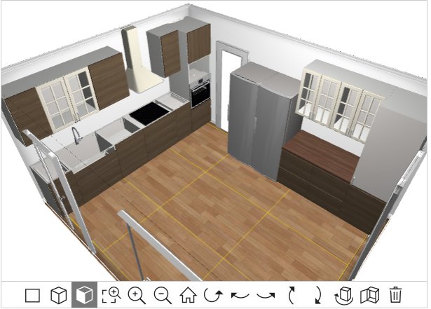

Ikväll ritade vi upp köket i Ikeas program, och priset baserat på detta uppskattade vi till 100 00 - 120 000 kr med allt. Köket i sig hamnade på ca 70 000 kr men sen tillkommer det alltid en hel del runt om. Vi kan troligen komma närmare en slutsumma när vi väl specificerat allt som behöver göras.
Just nu ska vi först ut och se vilka kök det finns att välja på runt de pengarna vi tänkt, bilderna på nätet säger tyvärr inte så värst mycket.
53 000 kr och då saknas följande :
- Bänkskiva i sten, uppskattar att den kostar 25 000 kr
- Tak, kanske 5000 kr?
- Golv, uppskattar det till 8000 kr
- Kakel, uppskattar 1500 kr
- Micro med varmluft 3000 kr
- Par extra skåp ex ovanför kyl och frys plus lite lister 2000 kr
- Elektriker för att dra el 1500kr?
- Spottar i den grövre taklisten och i tak 3000 kr?
totalt 102 000 kr
Priserna är väldigt grov uppskattade efter som vi fortfarande inte hunnit sätta oss ner med det, vi vill först titta på några kök i verkligheten.
Tänk på att frakt/leverans av stora stenskivor är galet dyrt. Är de stora och väget flera hundra kg behövs flera man att bära.
För 1500 får du inte mycket av elektrikern, typ åka fram o tillbaka och utföra en timmes jobb.
· Norrbotten
· 585 inlägg
Elektriker kan du räkna 500-800 kr timmen och minst en dag att flytta el och dra nytt, hämta material osv osv
De nya grejerna kommer sitta på mer eller mindre samma plats som tidigare, men visst, det behöver dras el för spottar och uttag. Osäker på hur mycket jag gör själv här men det känns som att spottar är något jag själv kan fixa.
Men visst, elektriker priset är underskattat. Baserat på tidigare jobb de senaste månaderna de gjort här så skulle det troligen vara 3000-5000 kr.
Ja det är säkert dyrt att transportera sten, i detta fallet blir det väl troligen 2 delar på nästan 3 meter. Har dock för mig att Ikea hade en version som inte var massiv utan endast någon cm som sen låg på en spånskiva, kanske det räcker? Men annars misstänker jag att priset hamnar runt 25 000 kr. En bänken som ska vara vid kylskåpet hade vi troligen tänkt välja någon trä skiva istället för sten(som på bilden).
