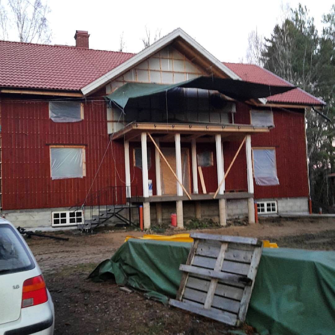

Snickarna har uppskattat att det tar 1250 timmar. Skulle det vara mer troligt att det är i underkant eller överkant?
Vi gjöt plattan vintern 2010 byggde stommen 2011 fick invänta lite regn och andra hälsobekymmer modell värre 2012 men sen har det sakta rullat på jobbar man och bygger lösvrkelösvirke samt har småbarn och som jag nu blev under tiden hjärtsjuk tar det tid. Huset är på 240 kvadrat med källare. Men till sommaren måste delar av det vara klart för tada.... Bygglovet går ut. Fanns inget ifall någon blir allvarligt sjuk i beräkningen men vi kämpar på.
Om man vill leva också, inte bara bygga, så tar det längre tid än vad man så innerligt hoppas men ett tips kan jag bidra med, det är att gör vissa utrymmen klara först, helt klara, innan inflyttandet sker. Kök, toalett och dusch skall vara helt färdiga, ta sedan ett rum i taget och ställ inte in några möbler eller annat förrän rummet är klart, spar tid, energi och nerver, ett undvikande av ofärdiga och hopplösa utrymmen där burkar, stegar, sängar och bord står om vart annat kan bidra till arbetsglädje och inspiration.

Vi är på väg att bygga ett enplanshus i lösvirke på 175 m^2 och våra snickare har gissat att det kommer att ta ca 1250 timmar, dvs runt 7 timmar per m^2. Sen ligger elektriker, målare, gundläggare, kakel, plåt osv utanför. Huset ser ut som ett vanligt enplanshus. Antar ni att detta är en rimlig uppskattning?
Jättesvårt att svara på då vi inte vet något om materialval, ev komplicerade lösningar osv.
Men 7 tim/kvm är inte dåligt i alla fall.
Väldigt enkla hus kan gå att bygga med en del mindre snickartid än så, men det är också lätt ha komma uppåt 10-20tim/kvm om det är mycket special.
