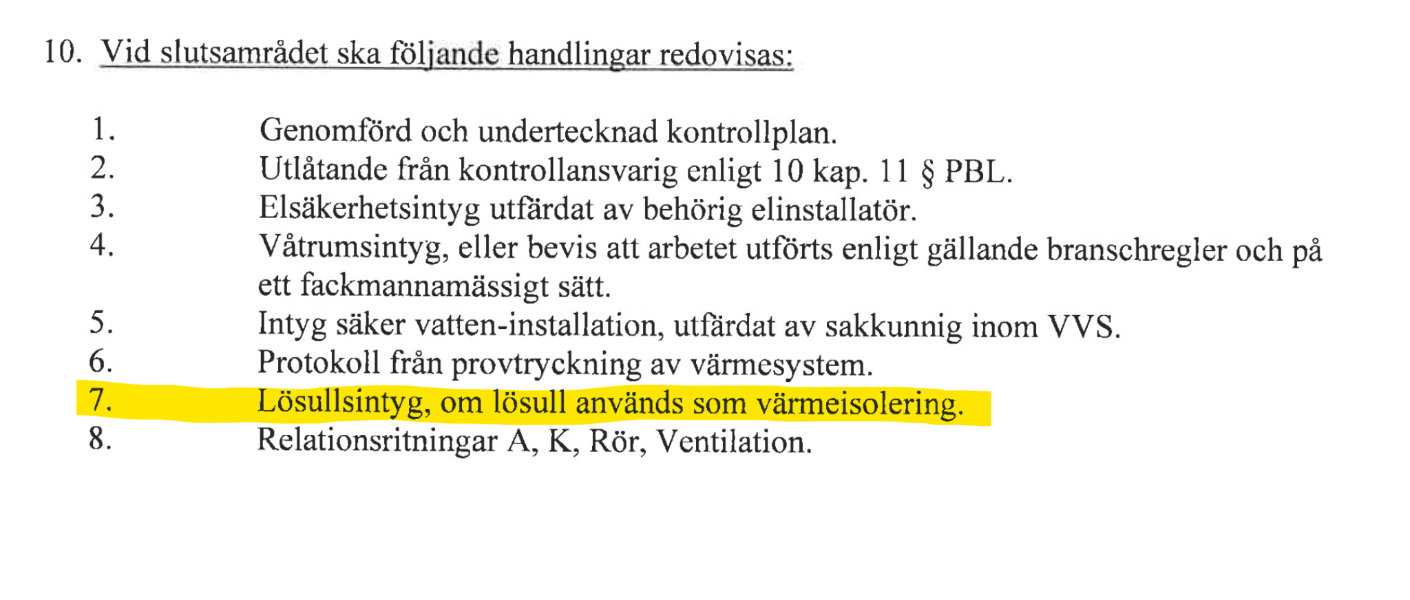

Att jobb skall vara utförda av behörig elektriker är ju självklart. Vid bygglovsansökan angav vi vilken auktoriserad elektriker soms kulle nyttjas i kontrollplanen. Vilket min handlägagre kontrollerade att den fanns. Sen krävdes det att ett elsäkerhetsintyg bifoagdes inför slutsamrådet.
I min pappas fall tror jag ingen uppgift innan krävdes, men det var krav på elsäkerhetsintyget inför slutsamråd. Olika kommuner och handläggare har nog lite olika rutiner. Men både hans tillbyggand, och mina två, en 2011 och en klar 2023 har haft samma krav. Nedan är ett exempel på hur intyget såg ut. Samt punkter som jag fått krav skulle vara med till slutsamråd. (Punkt 3, el). Det är ju givetvis bara aktuellt i det fall elen är påverkad i bygget.
Textdokument på svenska, lista över åtgärder, punkt markerad med gult.

"Lösullsintyg"? Finns det ingen hejd på vad kommunerna kan hitta på? När kommer kravet på intygsintyg som visar att alla intyg är korrekta?
Finns en anledning varför den var gulmarkerad, jag hade ett lite frågetecken själv. Var dock inget kosntigt när jag bad isoleringsfirman skaick intyg. Det var visst satndard vid lösull, men de hade msisat skicka det.
Mycket papper blir det:)
