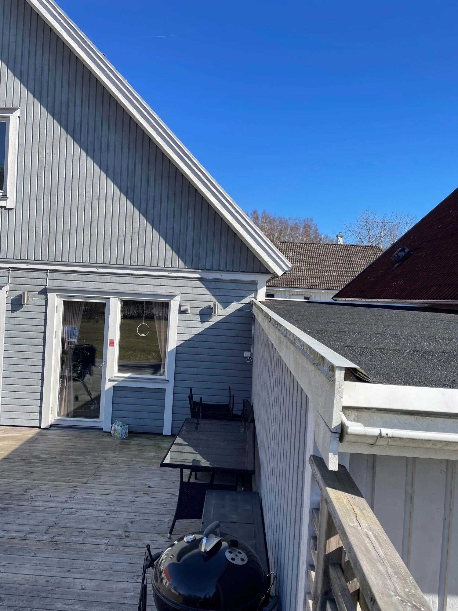

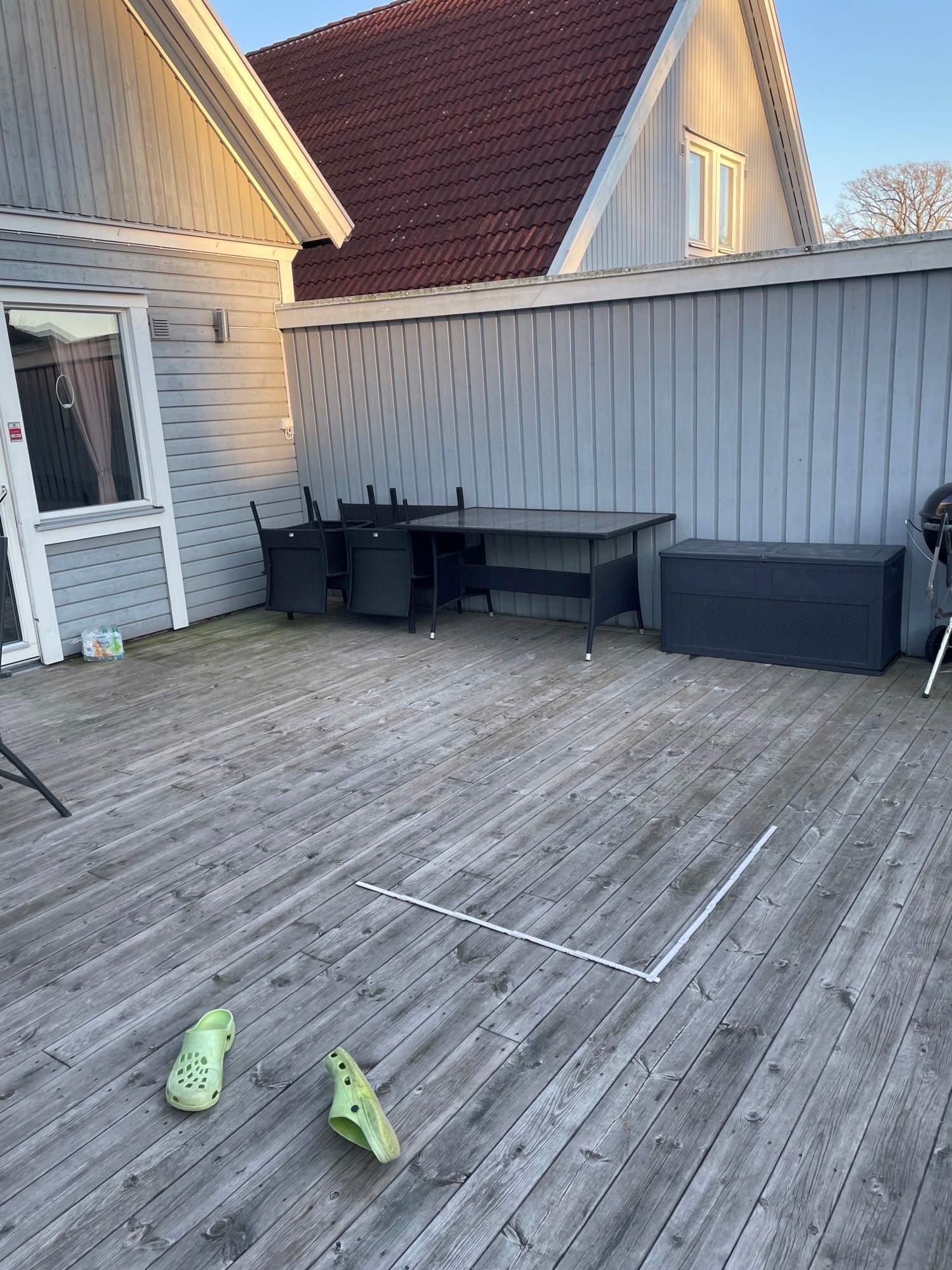

Har tänkt bygga ett enklare tak för att täcka en del av altanen och funderar då på hur lång regel jag kan ha som går ut från husväggen och som fästs i en stolpe ute på altanen? Det kommer att var ca 4m ut dit om man kollar på bilden jag bifogat.
Sen så är den väggen man ser baksidan på grannens garage och där kan jag inte göra någon åverkan, så har ni tips på hur jag skall göra så att man ändå kommer åt där framöver även om man sätter en stolpe där.
Totalt kommer taket vara ca 3,6 x 4,2 m.
Altan med möbler och grill under ett hus med lutande tak, intill grannens garage.
Altan med trägolv och möbler, husvägg och granngaragets baksida, plats för tänkt takkonstruktion.
