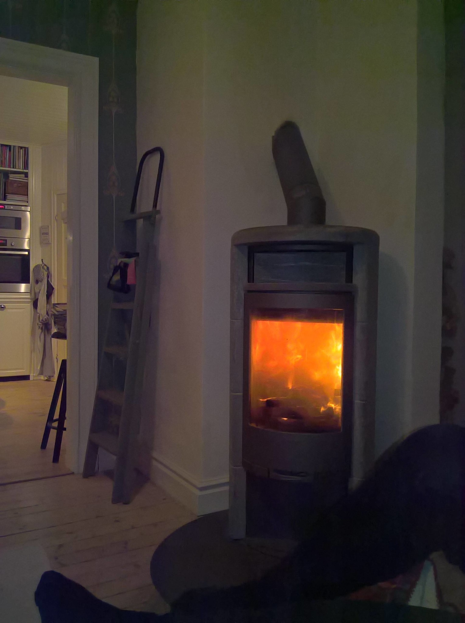

C carra skrev:
Hittar inte vilken modell, men knäppte ett kort nu på morgonen.
Eldar med nedtorkad björk 8% vilket är för torrt, bättre med 15 - 20% fuktighet i veden.
Conturan värmer upp drygt 180kvm, nakna rör till murstocken och glidgjutet i pipan gör att murstocken fungerar som ett jätteelement.
Om vi använt syrafasta rör och liknande premodul, isolerade rör, hade vi tappat den mesta effekten.
Vi sparar in mera än 10 000/ år, vill bara ligga inom rimligt, så, exakt 14 000/år har vi sänkt uppvärmningskostnaden, ved inräknat, sotning ej inräknat.
Mvh P-A

Härligt att ni sparar så mycket men jag har väldigt svårt att få ihop den ekvationen. Färdig ved att köpa och få levererat hem till tomten brukar inte vara speciellt mycket billigare per kwh än el.P Pagno skrev:[bild]
Mvh P-A
Men om vi för sakens skull säger att veden är helt gratis och ni värmer huset i övrigt med helt direktverkande el så skulle ni behöva elda dygnet runt i 97 dygn per år för att över huvud taget producera så mycket värme som du påstår att ni sparar.
Problemet med att elda dygnet runt är att det blir alldeles för varmt förutom när det är som allra kallast ute.
Jag köper helt enkelt inte ditt påstående.
Jag arbetar med nedtorkad björkved 240 dagar/år... Fundera igen...V vectrex skrev:Härligt att ni sparar så mycket men jag har väldigt svårt att få ihop den ekvationen. Färdig ved att köpa och få levererat hem till tomten brukar inte vara speciellt mycket billigare per kwh än el.
