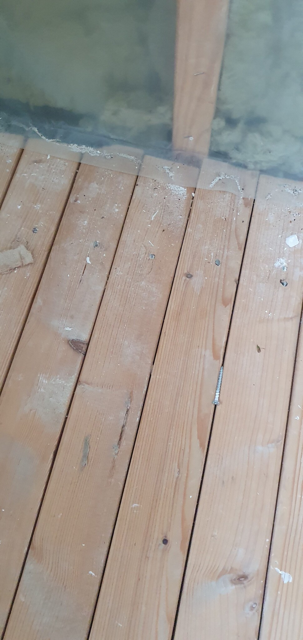

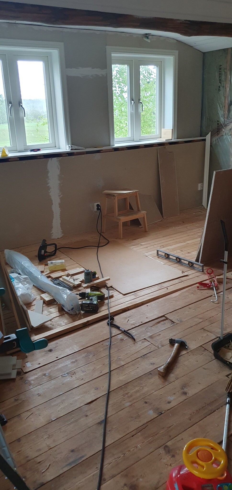

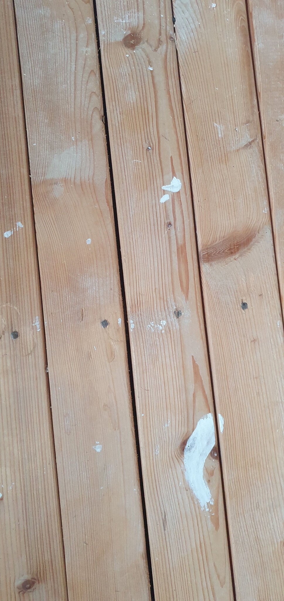

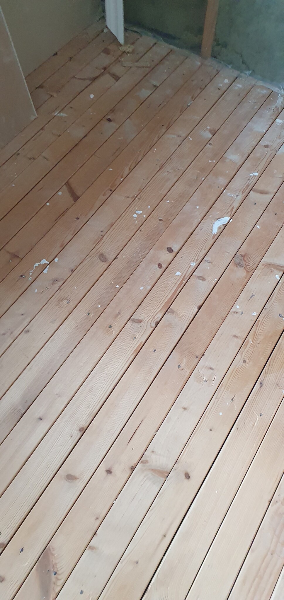

I en rätt nybyggd smyg på övervåningen har personen innan lagt några konstiga typ bastupanel-plankor på golvet och hamrat i spikar som halvt sticker upp. Det sviktar på olika ställen och vi har ingen aning om vad som ligger under (att döma av väggarna är det antagligen ett rätt undermåligt "regelverk" (hehe)).
Måste vi bryta upp golvet och börja om eller går det att lägga nån skiva på och klickgolv över och regla längs väggen, vad är enklast/billigast om man bara vill ha en yta snabbt som ändå kommer täckas med mattor/möbler. Det är ca 12kvm.

Jag tror att 22mm skruvlimmat golvspån kan göra det tillräckligt stabilt.
Är det inte spontade bräder så hade jag plockat bort de och lagt 22mm golvspån.
Skulle du lägga det ovanpå detta eller måste vi bryta upp det först?
Vad är nackdelen med att lägga golvspån ovanpå?
Jag skulle ta bort det befintliga, men det går givetvis att lägga golvspån ovanpå om du vill det.

Dörrar kan ta i om golvet höjs för mycket
Höjden.
Om du tar bort det befintliga golvet kan du skruvlimmat golvspånet mot golvreglarna och få golvet stumt.

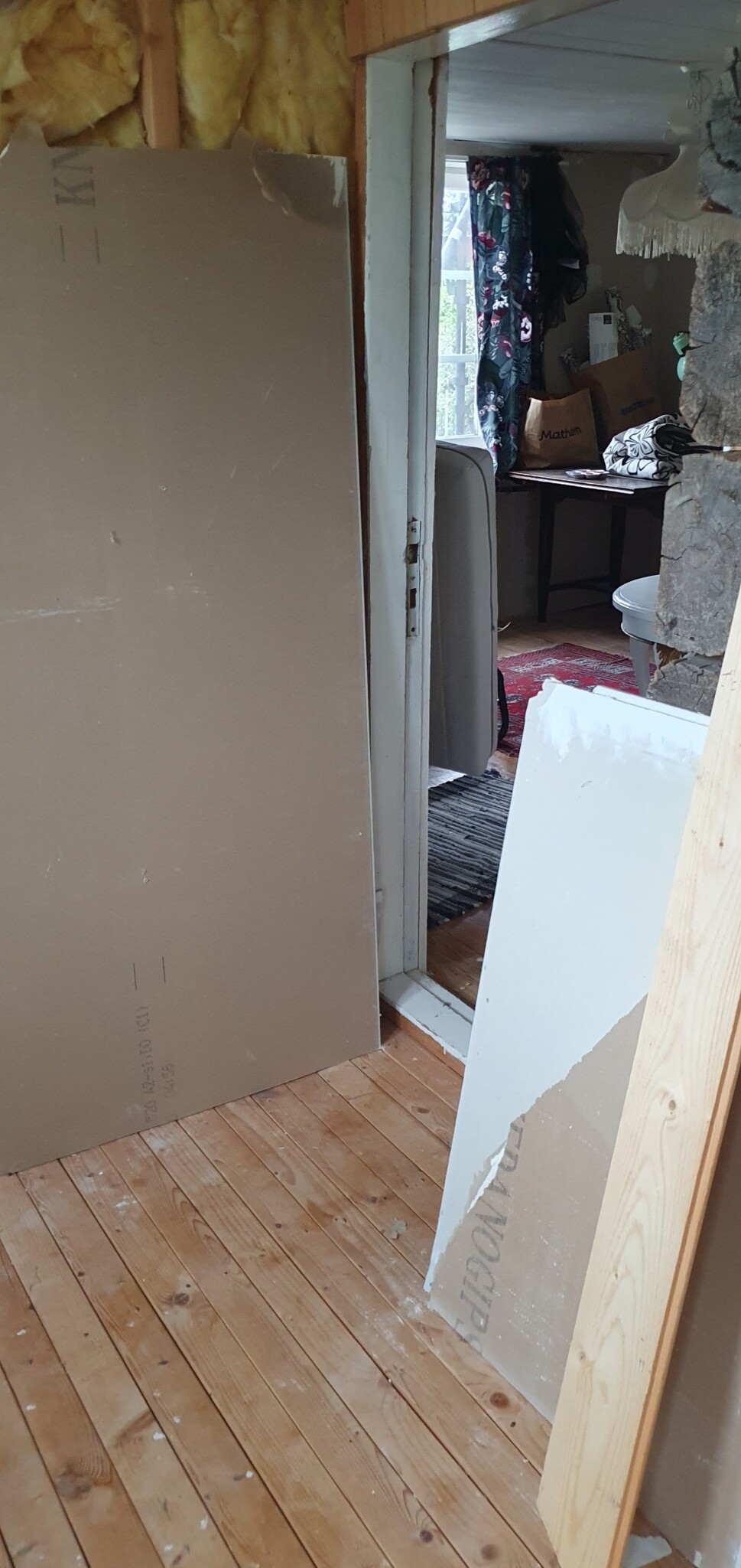

Ja, men det är typ 2cm lägre än brädgolvet i angränsande yta och inga dörrar där så oavsett kommer vi behöva göra nån trösklösning och att det kommer upp lite är nog inte negativt...
Alltså nu när tidigare ägare satt gips över dessa brädor så känns det bökigt riva upp om det inte är nödvändigt.
Lägg då golvspånet ovanpå om du har plats och inte vill riva bef undergolv
Risk för oljud och då får ett svagare golv som inte blir lika styvt.
Plus onödig höjdtapp.
