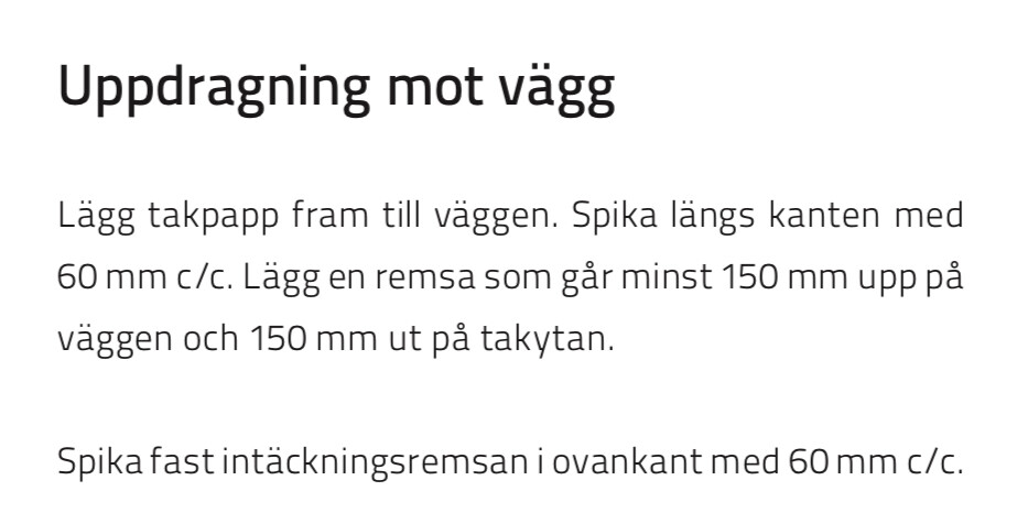

Tack, då ska pappen spikas och skruv med bricka måste vara ett alternativ dock såg jag att det bör skruvas med bricka i ändarna som går upp på väggen för bättre hållfasthet.
Jag skulle kunna klippa pappen på hälften vilka då blir 3,5 meter vilket täcker nästan precis takets yta utan att det går upp mot väggarna. Därefter lägger man en remsa minst 15 cm upp på väggen och 15 cm ut på taket.

Ok, det känns som det inte är lika säkert men jag uppfattade att det stod så i ovan länk mot vägg. Garaget ligger mellan två hus och jag har i stort sett husvägg på båda sidor nästan hela längden. Övrig längd på garagets sidor har en träkant/list/vägg.

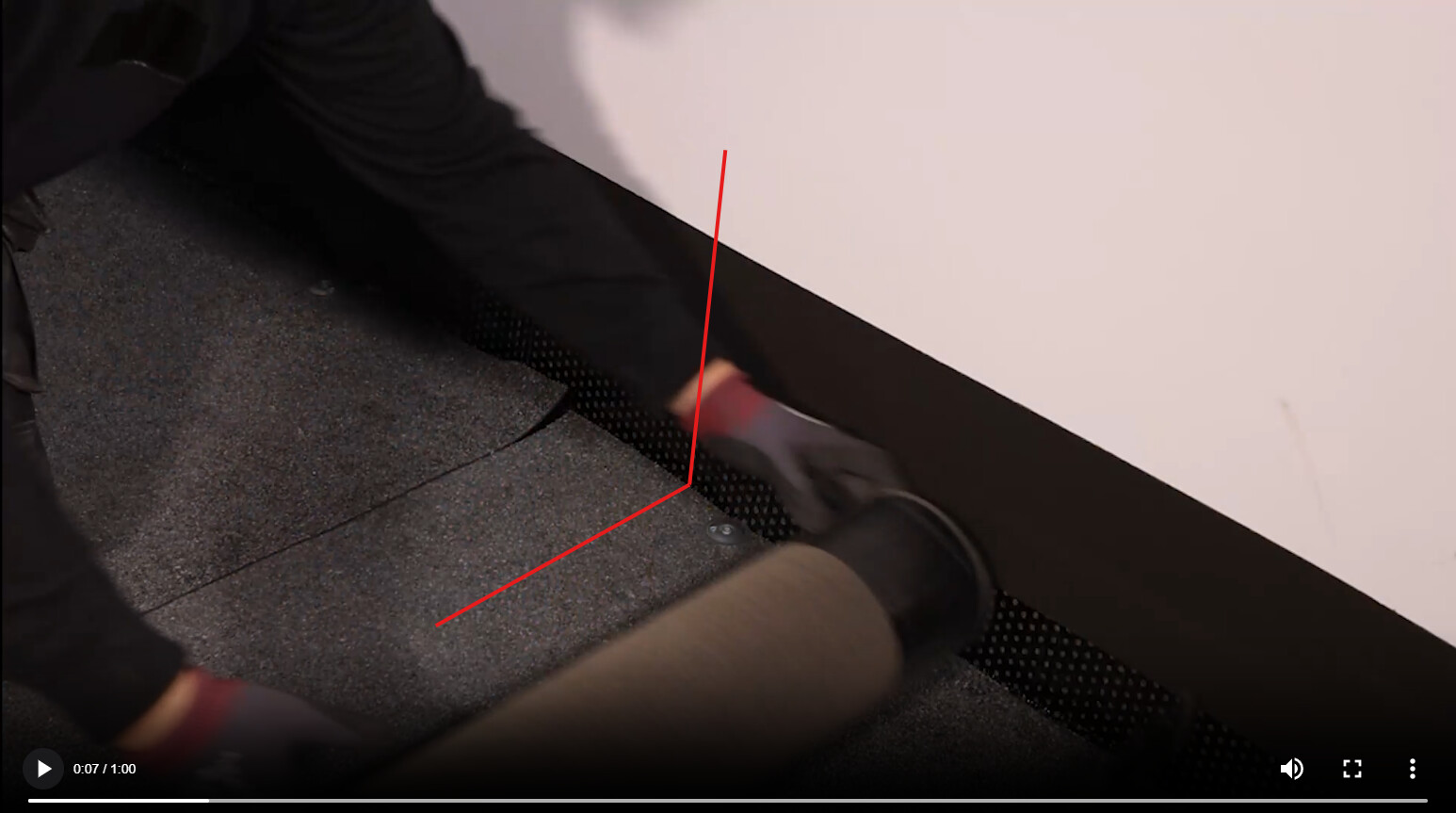

Hittade video hos märket Tribolit. De lägger fram till väggen och skruvar fast, därefter en remsa som går ut 15 cm på taket och 30 cm upp på väggen. Har svårt att se varför man inte skulle kunna göra på samma sätt vid en lägre kant/gavel som garage ofta har fast Tribolit visar att pappen då gå över gavelns kant och spikar på utsidan.
