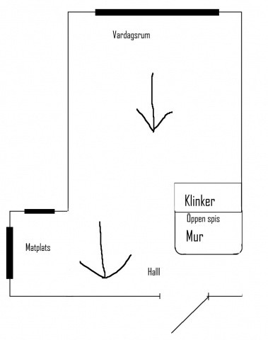

Se bifogad bild. Skriver inga mått därför att jag har ej mätt allt. Ursäkta min dåliga ritning.
Ska lägga parkettgolv i detta rum i en annan riktning mot vad det var innan. (se pilarna)
Jag har aldrig lagt golv förrut så jag är lite osäker på hur jag ska tillväga. Jag tänkte börja lägga vid matplatsen så jag avslutar vid hallen där det kommer ligga ett annat golv senare. Jag har kört fast därför att jag vet ej hur jag ska få det rätt vid den vänstra väggen i vardagsrummet och sedan vid muren och den högra väggen i vardagsrummet? Det är väl smartast att kapa de första raderna så det blir rätt på slutet eller? Jag är orolig att det kommer saknas någon bit på kanske 1cm när jag nästan är klar. Vill ju även få så lite spillmaterial som möjligt.
Ge mig många tips och vägledning tack:) Google räckte inte i det här fallet;)
Parkettbrädorna ska läggas längs med infallande ljus för att de längsgående skarvarna inte ska synas onödigt mycket.
Om du efter mätning av rummets bredd ser att utrymmmet för den sista brädan blir för smalt kan du börja med att minska bredden på den första brädan för att jämna ut skillnaden,
