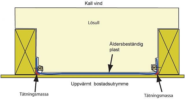

Jag står i berepp att tilläggsisolera kallvinden på mitt fritidshus som är byggt på 70-talet. Ångspärren är slarvigt utförd och saknas på vissa ställen. Jag avser att ta bort allt och lägga ny plast och 400 mm lösull. Min fråga är hur lägger man en ångspärr på bästa sätt och jag ser fram emot kommentarer till de ide´er och frågor jag har nedan. Skissen nedan visar principen för hur jag tänkt.
Åldersbeständig plast längst ner mot innertaket och uppvikt någon cm mot bjälkarna och tätad med någon tätningsmassa mellan plasten och bjälkarna. Kan någon säga vilken tätningsmassa som kan fungera åldersbeständigt ihop med plasten? Där man kommer åt tänkte jag fixera plasten med läkt som jag skjuter fast med spikpistol.

Jan-Erik i Göteborg: Ser väldigt proffsigt ut med både tätningsmassa och läkt; fråga är om påfrestningarna blir så stora att det behövs tätningsmassa i kanten mellan bjälken och undertaket.
Om du inte tänkt det så fundera på att lägga läkt hela vägen längs bjälkarna oavsett om du kommer åt eller inte. Läktkostnaden är förhållandevis liten i sammanhanget men plasten sitter bättre bakom läkt.
Åldersbeständig tätmassa är svårt att få tag på. De flesta lämnar bara 10 års garanti. Ta och titta på tätningsband istället där brukar åldersbeständigheten vara längre. En annan variant är förståss att ta lite mer plast än avståndet mellan läkten (över undertaket) och sedan rulla tillbaka övertaget av plasten för att sedan lägga rullen mellan läkten och bjälken.
Du behöver naturligtvis inte har åldersbeständig tätningsmassa om den bara är till för stöd mot lösullstyngdens påfrestningar på plasten i skarven mellan bjälke och undertak.

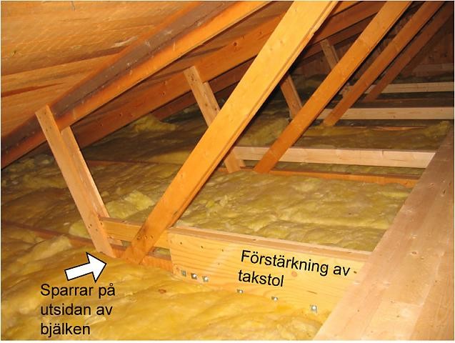

Jag tror på idén att klämma fast plasten med läckt. Problemet är att bjälkarna inte är släta i hela sin sträckning. Sparrarna går ner på utsidan och det finns även andra avbrott med skarvlappar.
På bifogad bild syns de utanpåliggande sparrarna och en plywoodförstärkt takstol. Takstolarnas spännvidd är 8 m och de takstolar (5 st) som inte hade bärande väggar under hade taket skjunkit ca 3 cm på mitten. Jag pumpade då upp taket underifrån med domkrafter och tog bort befintliga skarvning och bultade och skruvade fast plywood 20 x 300 x 2200 på båda sidor med en 45x 95 regel i överkant somär fäst mellan sparrarna. Svacket stannade då på 1 till 1,5 cm vilket jag tyckte var acceptabelt.
Jag har aldrig använt tätningsband men jag skall titta på vad som finns och om jag kan använda det vid "avbrottställena".
Jag ser gärna fram emot kommentarer.
