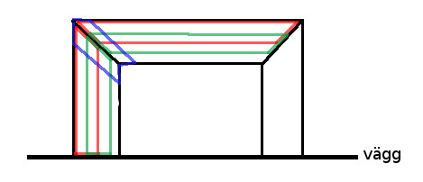

Hur ska jag lägga underlagspapp på detta tak? Jag har hittat monteringsanvisningar för invändiga hörn (typ vinkelränna), men hur gör man utvändiga hörn?
Och hur gör man övergången (gröna pilar) ?
:S

Börja med dom nedre fallen. Sedan lägger du en våd i över ytter hörnen som du klistrar med takpapps klister. Gör sedan likadant med det övre takfallet. Lägg det gröna med överlapp på det blå och klistra.
Tack för svar! Om jag förstår rätt så läggas (se bifogade bild)
  1. röt
  2. grön
  3. blå
Eller hur? :)
Ska våderna läggas i kant vid hörnen, eller låter man dom gå lite över på "nästa sida" ?
Ja det är rätt. Du kan skära av pappen i hörnen.
