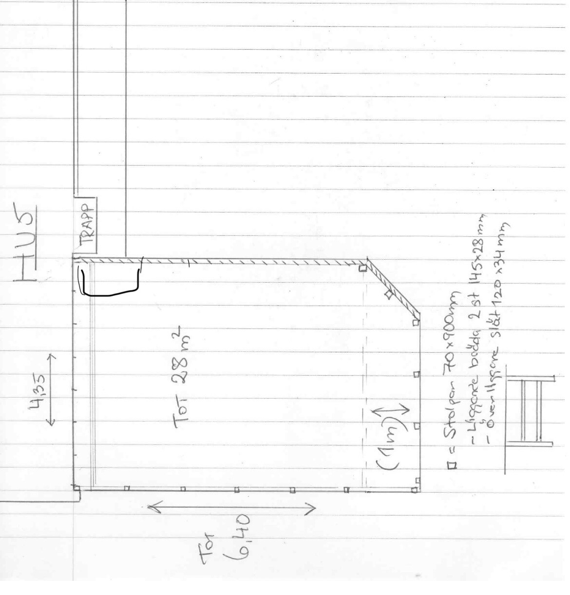

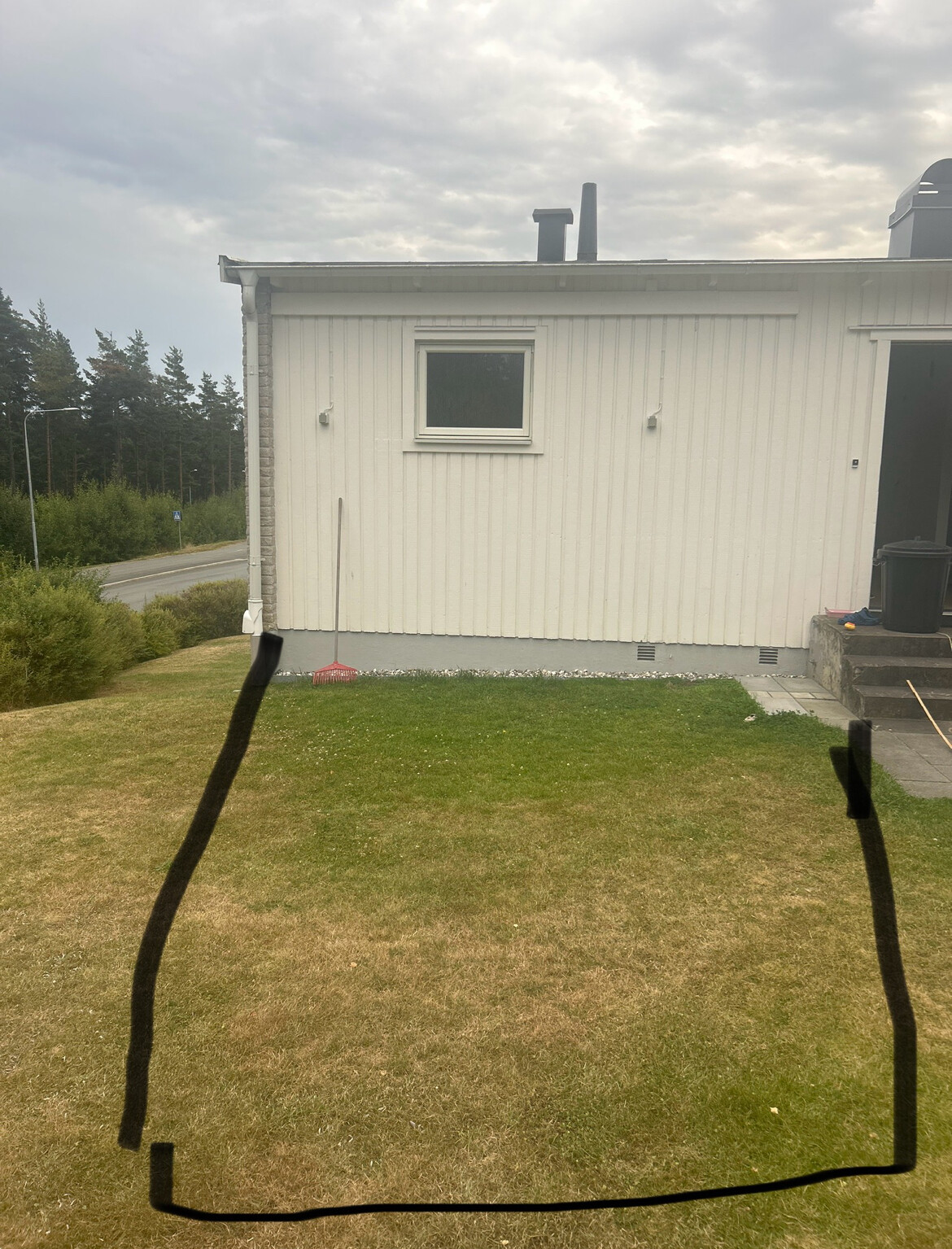

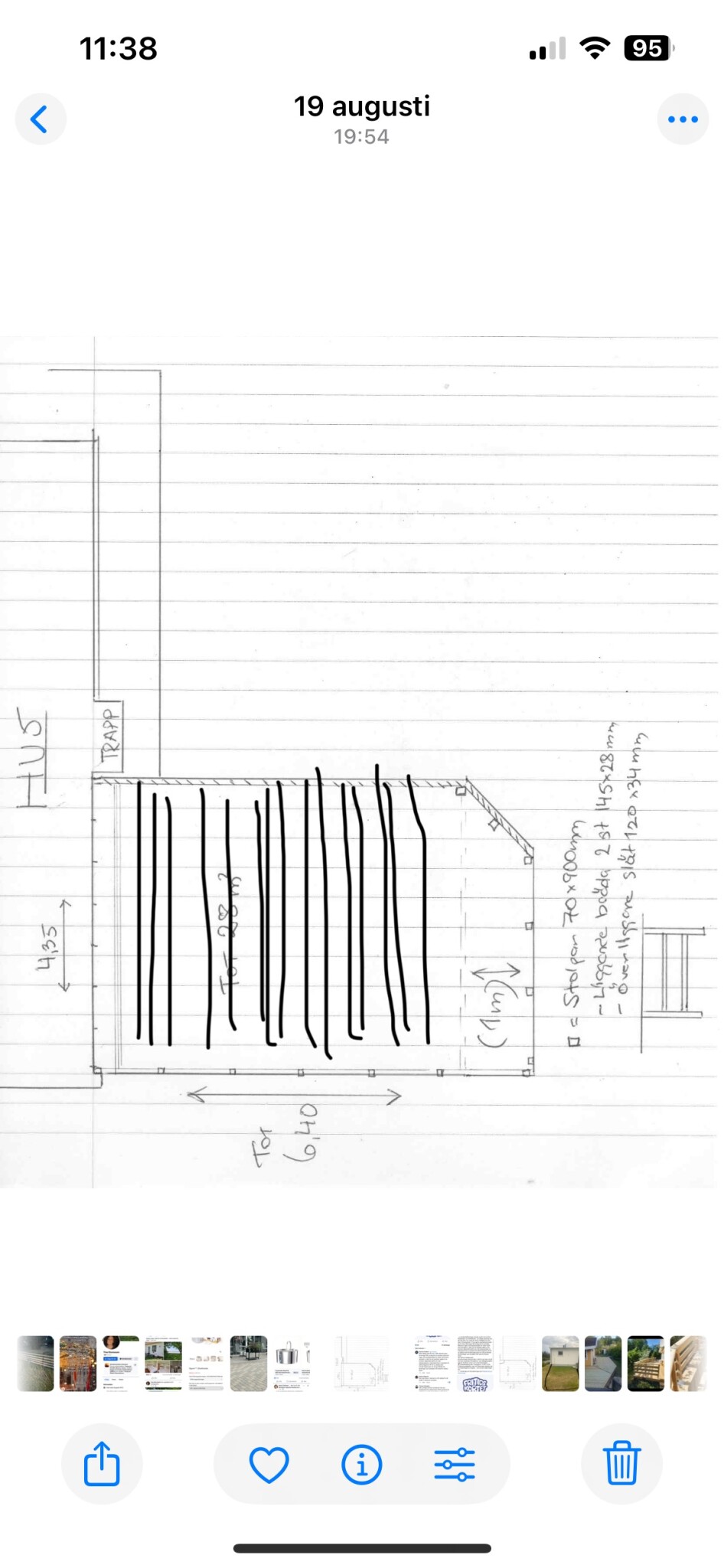

Hej! Behöver hjälp. Ska jag lägga trall längst husetsvägg eller från husetvägg? Se bilder
  • Husvägg med gräsmatta och markerad rektangel för eventuell altan eller trallprojekt. Stenplattor vid kanten.
  • Ritning visar en trallplan vid hus, med mått och placering av trapp samt pelare. Diskuteras om trallen ska ligga längs husväggen eller ut från den.
  • Ritning av träaltan som visar placering invid husvägg och trapp, med mått och instruktioner för material och konstruktion.
  • Ritning av altandäck nära husvägg, med trallriktning parallellt och vinkelrätt mot väggen, samt markeringar för dimensioner.
Parallellt med husväggen.

Det är ju en smak sak!
Lägger du trallen längs med huset så slipper du skarvar på trallen då dessa finns i längder upp till 5400mm, då får du skarva bjälklaget vilket som inte syns..
Lägger du trallen med kortändan mot huset så kommer du att bli tvungen att skarva trallen men får hela bjälkar istället..
Jag hade valt lägga trallen längs huset!

Trallängder på 4,2 meter passar bra längs med husväggen om du lägger friser längst ut.
Har du brädorna vinkelrätt mot husväggen blir det en massa skarvar.

Tack då blir det längst huset tror jag också tusen tack för snabbt svar 😊
