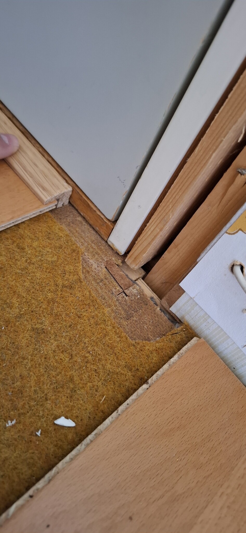

Jag vill lägga ett tarkettgolv i ett rum med en tunn och jämn heltäckningsmatta. Tanken är att låta mattan ligga kvar, så får den göra det som man annars gör med en tunn skumduk.
Dörren öppnas in över det nya golvet. När en golvplatta ligger på heltäckningsmatta är tröskeln ca 5-6 mm högre än golvet. Med en tunn L-profil som monteras mot tröskeln borde jag kunna täcka glappet mellan golvet och tröskeln.
Är planen tokig? Vad för produkt letar jag efter?

Det finns nivålister som är till för att täcka över ett mellanrum där sidorna har olika höjd.
Tänk på att t.ex. parkettgolv ska ha en rörelsemarginal mot tröskeln.
Sjunker golvplattan om du ställer dig på den?
Åtminstone då är det nog olämpligt att ha kvar mattan.

Nu har jag lagt golv fram till tröskeln och måste verkställa en lösning för den.
Jag lägger golvet rätt på mattan, som är limmad på en spånskiva, som ligger på det jag tror är ohyvlad spont.
Mattans flexibilitet är ingenting i jämförelse med spånskivan, i relation till befintlig tröskel och dörrkarm, som är stela som berget.
Jag förstår att det optimala förmodligen hade varit att slita upp allt ned till sponten och sen bygga därifrån, men givet läget, hur göra med tröskeln?
Jag är inne på att antingen fixera min lilla list (övre vänstra hörnet i bild) direkt i spånskivan med lim. Då kommer den att röra sig med spånskivan, och glappet runt det nya, flytande golvet döljs.
Det verkar ju som att spånskivan också flyter, relativt spont och vägg, så blir det glapp mellan nya tröskellisten och riktiga tröskeln då? Ska jag kanske limma listen till befintlig tröskel istället? (Svårt att komma åt att spika).

Problemet med att limma den nya listen i befintlig tröskel är att golvet kan flexa en bra bit när man ställer sig vid dörren, och jag är rädd att skada den nya listen...K Kaun skrev:Nu har jag lagt golv fram till tröskeln och måste verkställa en lösning för den.

Är det verkligen tillräcklig rörelsemarginal mellan parketten och den där listen?
Brukar väl vara kring 1 cm det står i anvisningarna.
Går det inte att spika snett, på diagonalen, in i tröskeln?

Jag hoppas att det nya golvet klarar av den rörelsen utan att spricka.K Kaun skrev:
På bilden sköt jag bara in en stump. En annan bit ska sitta där, med ett mellanrum.BirgitS skrev:
Det hade nog varit tydligare om jag hade lämnat ett glapp.
Tror ni att det är meningen att spånskivan ska flyta i relation till sponten? Det är svårt för mig att avgöra om spånskivan är fri att göra det. Den verkar inte vara spikad någonstans, men den går in under befintlig tröskel.
Annars spikar jag fast spånskivan i sponten vid befintlig tröskel och limmar den nya listen på spånskivan.

Okej, här är alla trösklar skruvade, och det finns en del spikade kvartsstavar också, men inga strumpor som går sönder av det. Ordentligt inhamrade spikar sticker inte upp och gör hål i strumporna. Men det är ditt golv så gör som du vill
