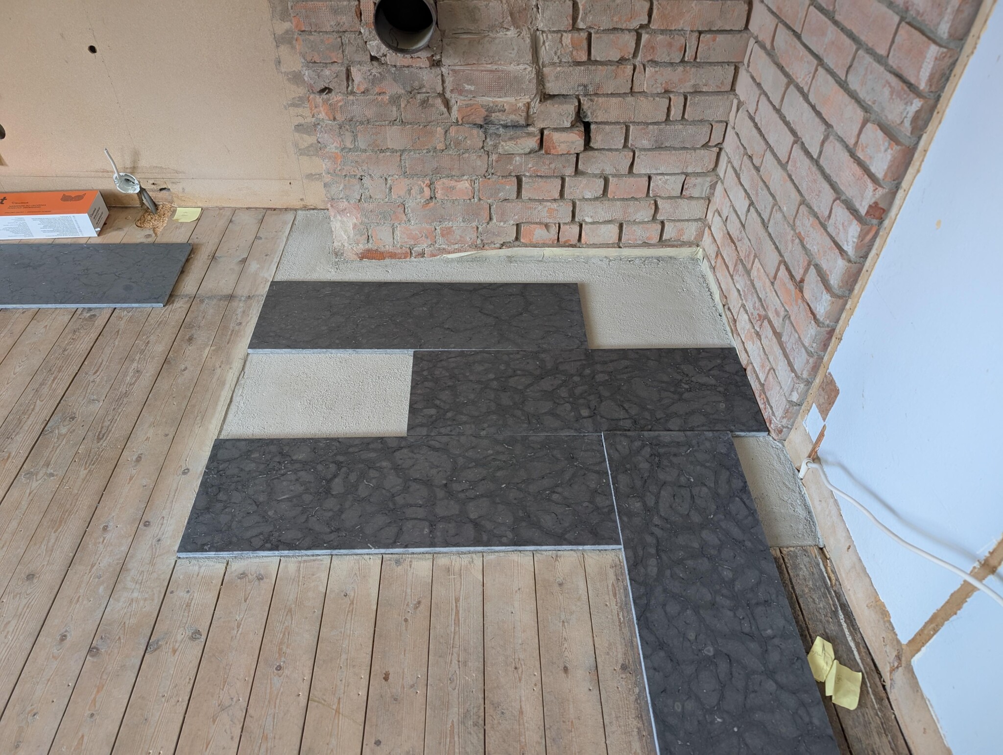

Ska lägga ett flytande klickgolv i rum med vedspis. Gnistskyddet runt vedspisen är sten och det nya golvet kommer vara i samma nivå som stenen. Tanken från början var att golvet skulle ligga dikt an stenen så att det inte blir någon glipa. Dock ska ju flytande golv enligt instruktionen alltid ha 10mm rörelsemån mot alla väggar.
Finns det något sätt att lägga golvet utan glipa? Vill helst inte ha någon list som ligger ovanpå utan att trägolvet går över till stenen direkt.
Misstänker att om jag bara skippar glipan kommer det bli problem när trägolvet rör sig, även om det får 10mm till alla andra väggar.
Svart stenläggning på betong vid vedspis, omgärdat av trägolv. Förberett för installation av klickgolv i samma nivå som stenarna.
(ignorera stenen i nedre vänster hörn, de är bara utlagda.Hela betongplattan kommer vara sten och undergolvet i trä är det som ska få ett nytt klickgolv)
För att besvara min egen fråga om någon annan är på jakt efter liknande svar framöver:
Pratade med en golvläggare som sa att det man kan göra är att lämna en glipa på 5mm mot stenen som man fyller med silikon. Då kan det röra sig lite. Eventuellt får man lägga om silikonsträngen om den knuffas upp, och skulle det röra sig alldeles för mycket så det blir spänningar i golvet får man ta en sänksåg och göra silikonglipan aningen större men det skulle vara liten risk, speciellt med tanke på att det nu är en fuktig årstid så det bör snarare krympa än svälla
