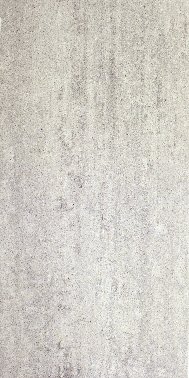

Hum... Smal fog sägs det. Vi ska lgga 30x60 cm och jag hade tankarna på 5 mm fog. För stor?
Nej, 4-5 millimeter kan vara lagom där tycker jag. Men det beror ju helt på vad det är för platta, vissa plattor med knivskarpa kanter kanske man vill lägga tätare, och har den en "rustik" och ojämn kant så kan man behöva lägga glesare.
Det är Konradssons Marte; 8829 RAGGIO DI LUNA 30x60 (som jag lagt in i en annan tråd som du var vänlig att svara i med ditt kunnande).
Den får ju räknas till det rustika sett till sitt mönster även om kanterna är raka. Vi ska ha en silvergrå fog så då kanske det håller med 5 mm ändå...
Jag tycker att det låter alldeles lagom med fem (eller 4-5) millimeter till en sådan platta.
