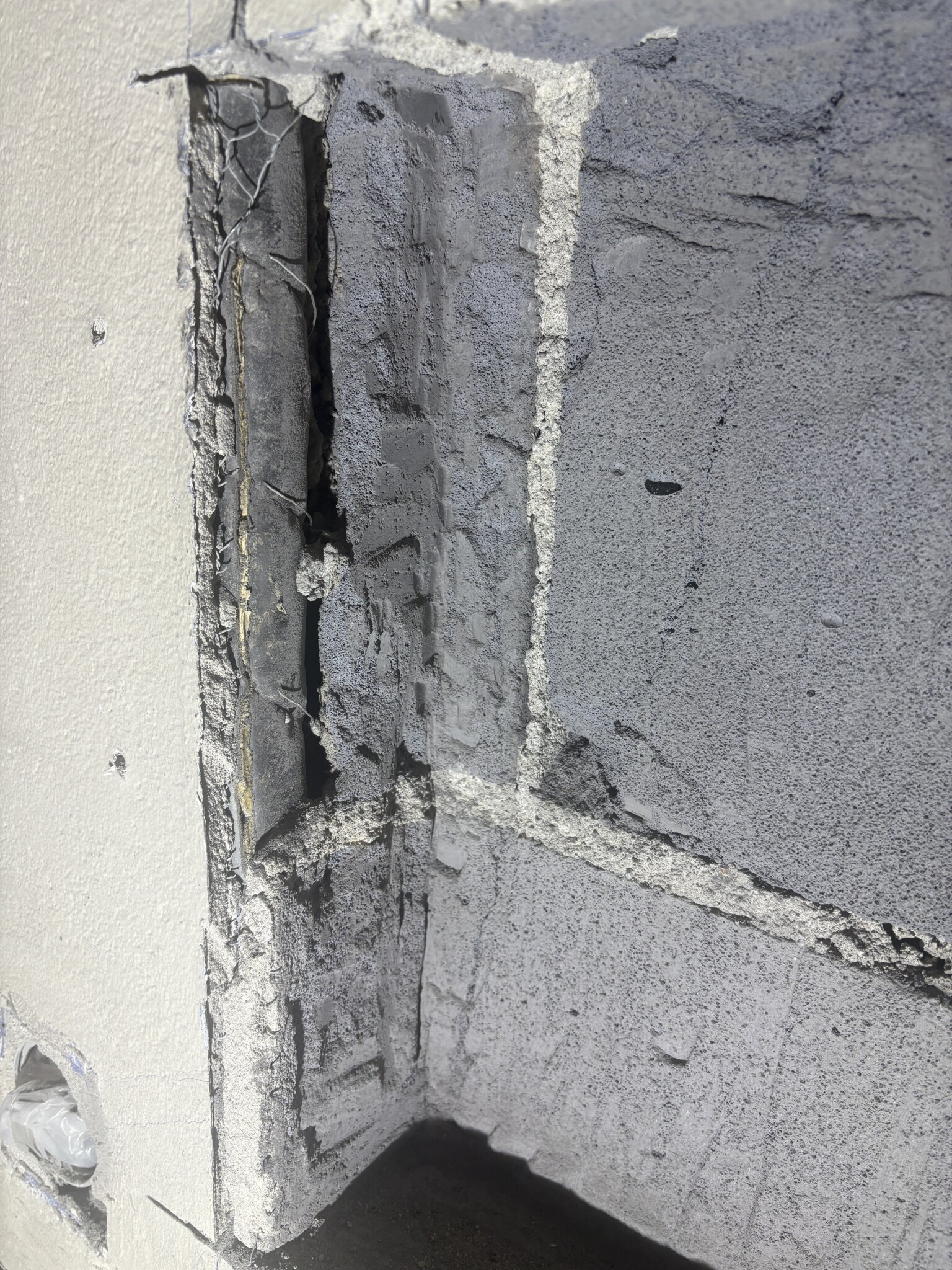

Vi har sågat (vinkelslip) igenom isoleringen till vad vi tror är ett rör till radiatorn.
1. Hur lagar vi detta så att det blir så korrekt som möjligt? Vill ju gärna undvika kondens i väggen när vi sätter igen.
2. Behöver vi oroa oss/göra något åt att vi också har råkat såga lite i själva röret?
Tack för svar 🙏

Ooof. Denna var illa, jag beklagar.
Den goda nyheten: ni kan sätta igen det på samma sätt det var innan, var det t.ex betong eller liknande stenmaterial kan ni fylla på med lämplig puts t.ex; är det ett rör till radiatorkretsen blir det antingen varmt (när värmen är på), annars inte kallare än sin omgivning, alltså ingen risk för kondens.
Däremot hade jag INTE vågat lämna det sådär, så svaret blir att ta upp hela röret och byta eller i värsta fall skarva (men då måste alla kopplingar vara åtkomliga för inspektion).
Oavsett så är det första ni ska göra att ta reda på vad det är för rör och om det alls används. Om det är något gammalt som inte är inkopplat eller i bruk längre kan ni ju bara snygga till hålet och glömma det sedan.
Edit: lite svårt att se på bilden så inzoomat, nu försöker jag inte vara dryg men är ni säkra på att det är ett rör? Ser nästan ut som att det skulle kunna vara ett ingjutet armeringsjärn.

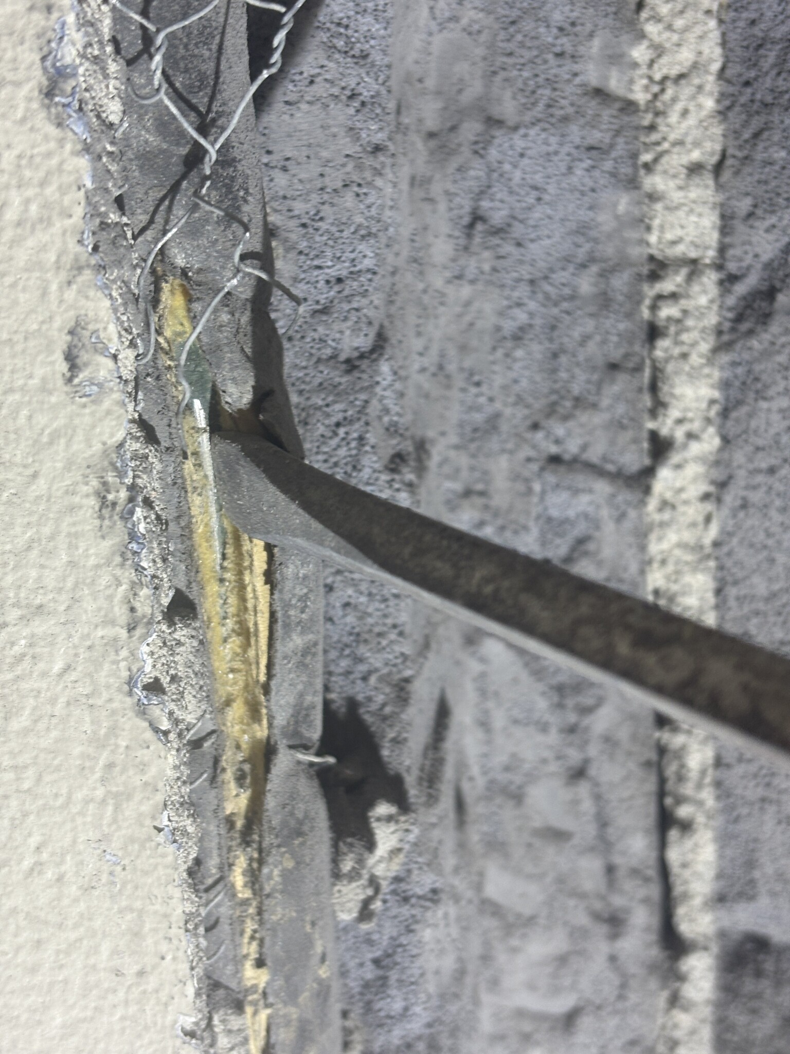

Vi är ganska säkra på att det är ett radiatorrör nu, så grundfrågeställningen är inte längre så aktuell. Jag försökte ändra i den andra tråden men lyckades inte, därav frågan om hur jag tar bort tråden (dessutom när ingen ännu hade svarat i den tråden) så att endast denna skulle få vara kvar med det problem vi har.useless skrev:

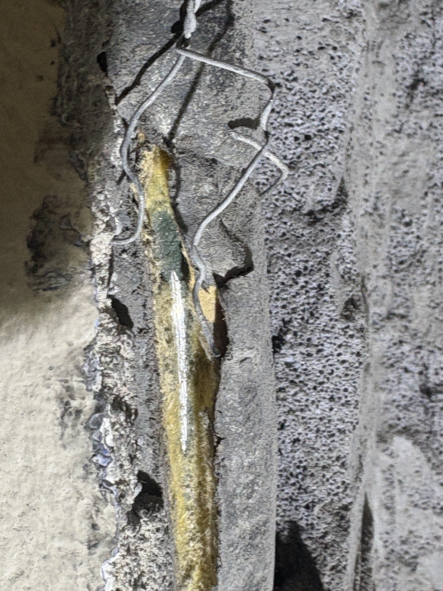

Vi är nu ganska säkra på att det är ett rör till radiatorn och att det således används varje vinter. Jag lägger till en bild till. Innerst är ett grönt rör med en skåra i blottad metall (originalbilden), utanför den en isolering invirad i typ hönsnät.
Men du tror alltså att vi måste byta helt? 🤔 skulle man kunna löda på lite bara vid skåran annars?
Nej man kan inte löda på järnrör. Dom svetsar man med gassvets.
Men ser då inte ut att vara så djup skåra. Dom har en godstjocklek på drygt 2,5mm så är nog ingen större fara.
Frilägg röret och linda runt några varv med vulktejp. T.ex denna https://www.biltema.se/bygg/vvs/san...s-tatning/sjalvvulkaniserande-tejp-2000035785
Så har ni extra säkerhet. Är inget högt vattentryck i värmesystemet så det lär hålla

Tack, det låter som en bra lösning! Antar att vi då först tar bort isoleringen? Vad bör man lägga för ny isolering? Eller kanske går lika bra att återanvända den gamla i och för sig och bara tejpa runt?GoC skrev:
Frilägg röret och linda runt några varv med vulktejp. T.ex denna [länk]
