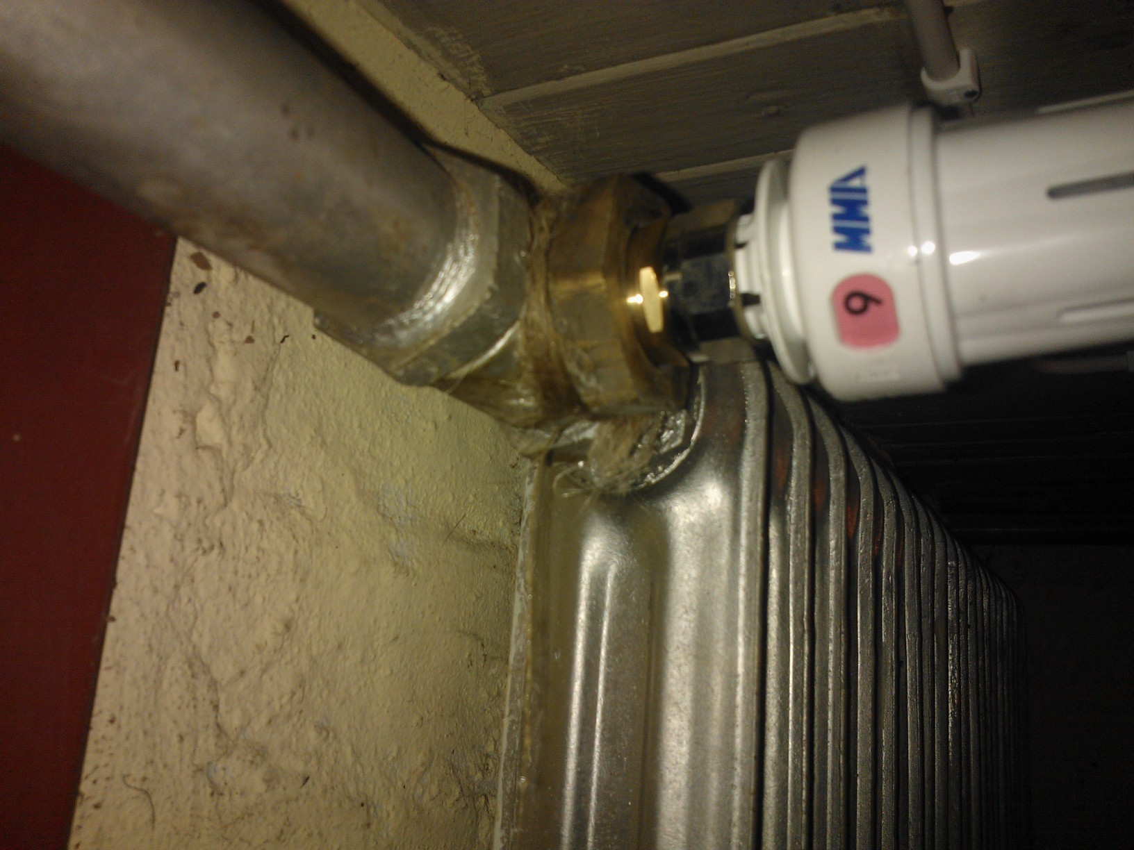

Jag bytte termostaten och insatsen för att jag trodde det var det som läckte, eller snarare VVS:aren bytte det. Men det läcker fortfarande och det kommer bakom den stora mässingsmuttern som sitter där. Hur ska jag få det tätt? Jag orkar inte ta hit VVS:aren igen (dyrt) och jag är inte heller sugen på att tömma elementet(hela systemet blir det då) på vatten igen.
Går det att lossa på muttern lite och dra på lite lin där och sedan dra åt den igen? Risken med det här ser jag om jag lossar för mycket på muttern så det börjar läcka/spruta hejdlöst och jag inte får på den sen igen. Eller går det att löda runt baksidan av muttern men något vanligt hobby lödkolv? Eller hur gör jag det så smidigt som möjligt?
Du kan ju börja med att ta bort linet som sitter där, smör med pasta o dra åt. Eller ring till VVSaren och be han åtgärda sitt misslyckade jobb..
