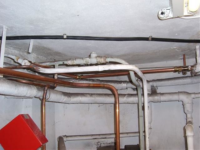

Det läcker i pannrummet, det är varmvattenröret från beredaren till större delen av huset som är blött. Såg att det droppade ner på rökröret alldeles inunder.

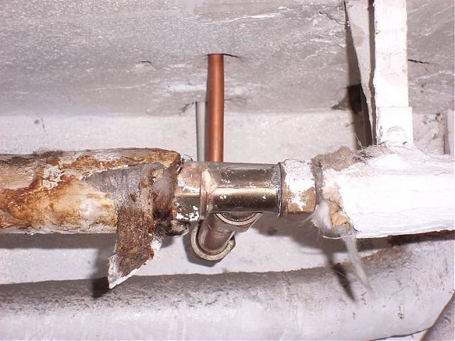

Jag tror det är kopplingen till höger som läcker, kan man försöka dra åt den försiktigt?

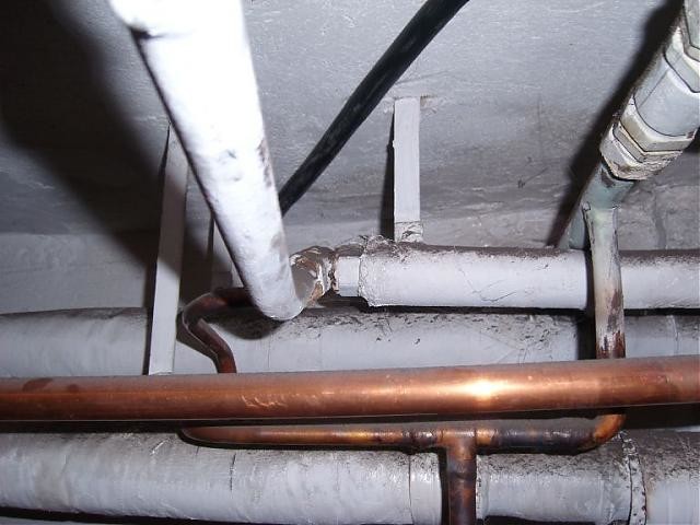

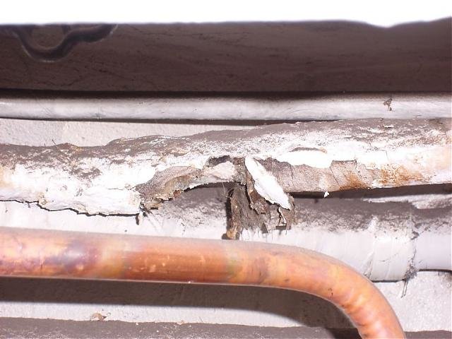

Mitt på röret finns det en böj, med ett grått, hårt material närmast röret. Nu är det genomblött, torkar det blir det mer grå/vitakttigt. Borde jag vara orolig för asbest? Annars är det fiberurll med binda runt om. Det här gråa verkar mer vara en lagning i efterhand. Huset och centralvärmen är från -37, det har lappat och lagats ett par ggr som ni ser.
Tor ni att man måste byta själva kopplingarna, eller räcker det med en bit kopparrrör och skruav dit det, ev med halvkoppling? Vet faktiskt inte vad som sitter idag, röret är under isolering samt kraftigt korroderat. Tänker mig att köpa ett mjuk kopparrör, böja till utan att värma och skurva dit med klämringskoppling. Räcker det? Jag vet inte heller vad det är för kopplingar idag, kanske kan bilderna ge en ledtråd.

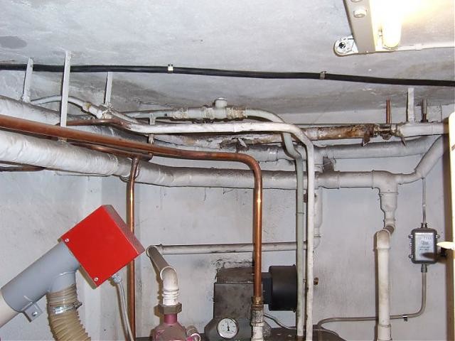

Skall försöka ta loss isoleringen närmast kopplingarna och se efter ikväll. Nu måste jag jobba...

Tog bort isolering och upptäckte att det var hål i RÖRET. Kopparröret har fått ett litet fint hål, det känns som en dusch när man håller fram baksidan av handen. Jaha, det blir väl till att byta röret.
Det verkar var Securexkopplingar i bägge ändar, visst skall det finnas så att man kan koppla till hårda rör till en securex koppling utan att göra en fläns på röret?
Jag har nu fixat det genom att byta röret. Rörisen rekommenderade en övergångsnippel från M28x1,5 (som är både Sceurec och Vattete) till rörgänga. Denna nippel skruvades på befintligt Securex-t-rör med en securexkona emellan. Från rörgänga blev det halvkoppling till det hårda kopparröret.
Köpte 2m rör, och det var tur det för första delen blev för kort. Tur också att jag köpte två extra klämringar...
Tog mig ca 3-4 timmar att skruva loss, köpa material och en skiftnyckel samt skruva ihop det. Skall bli spännande att se hur länge det håller, rörisen lovade att det skulle snart börja läcka någon annanstans.

Bra att det gick att fixa, men det verkar lite nasty med rörisoleringen.... kanske lite sent nu.... Det var vanligt att man kletade asbestmassa direkt på rören under isoleringen på 30-talet. Är det nåt vitt direkt på rören så lär det vara asbest.
Lite senare använde man bara asbest för att forma böjarna på isoleringen.
