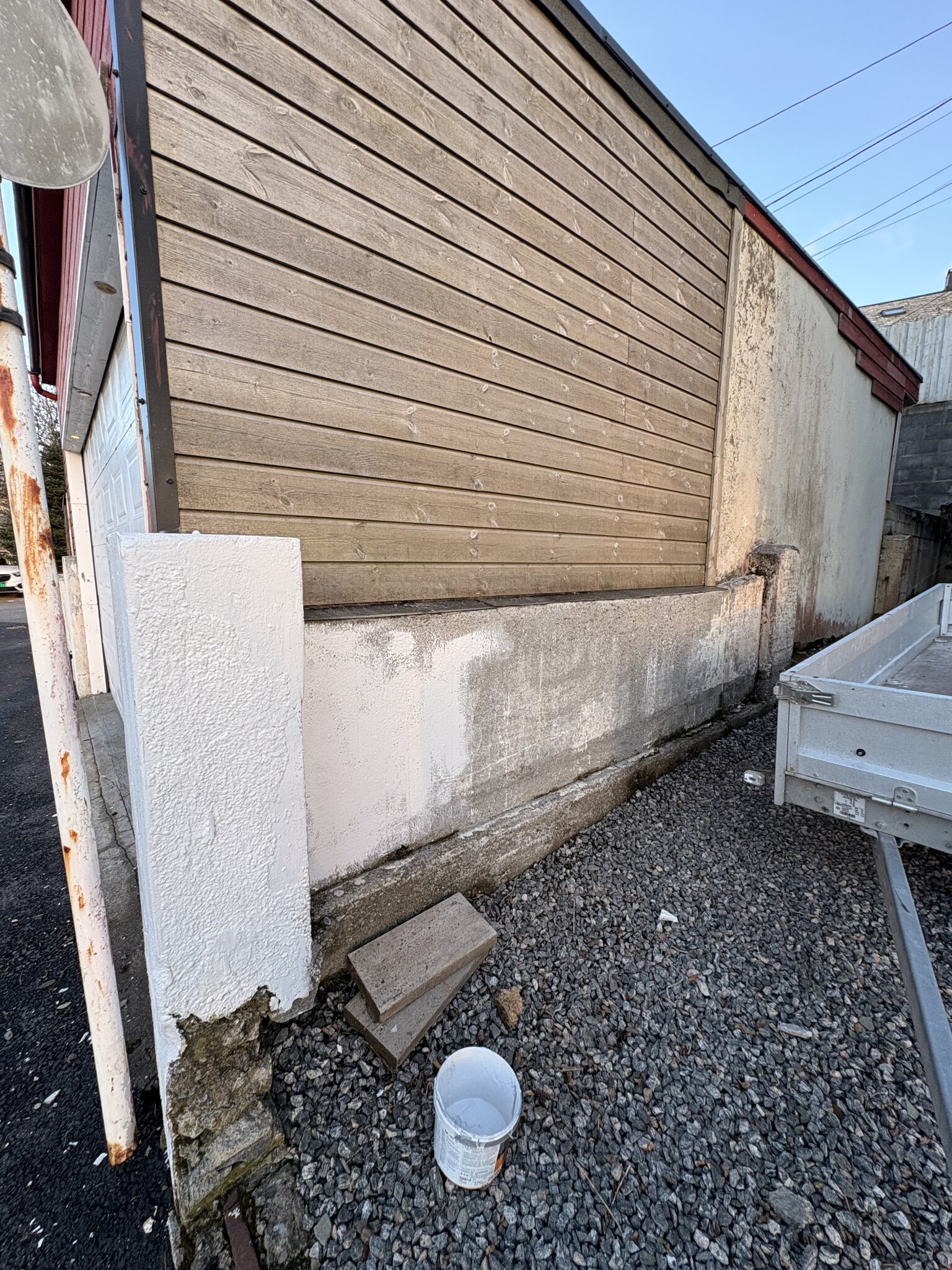

Hej! Lite halvdålig bild.. men hoppas ni kan hjälpa ändå, som ni ser på bilden är grindstolpen trasig..
kan jag bara bygga en liten förskaling å hälla i betong (med armering) å sen putsa på resten?
Eller borde jag putsa på allt?

Hej
Ser ut som en väldigt dålig gjutning från början.
Jag föreslår att du gör en helt ny och armerar ordentligt och använder rätt material för att gjuta stolpar.
/W
Walle_skåne
Stolpen är från 1928 så de är helt möjligt att den är dåligt gjord ja 😅
Dryga 90 år är väl inte dåligt?
Banditen
Näh kanske man ska säga att den är väldigt bra å ståtlig för sin ålder? Haha men jag vill inte ta bort den å göra en ny. Jag vill laga den :) så hur gör jag?
Jag hade tillverkat en form och gjutit med expanderbetong, varefter jag försökt putsa den reparerade ytan för att få den så lik som möjligt resten av stolpen.
