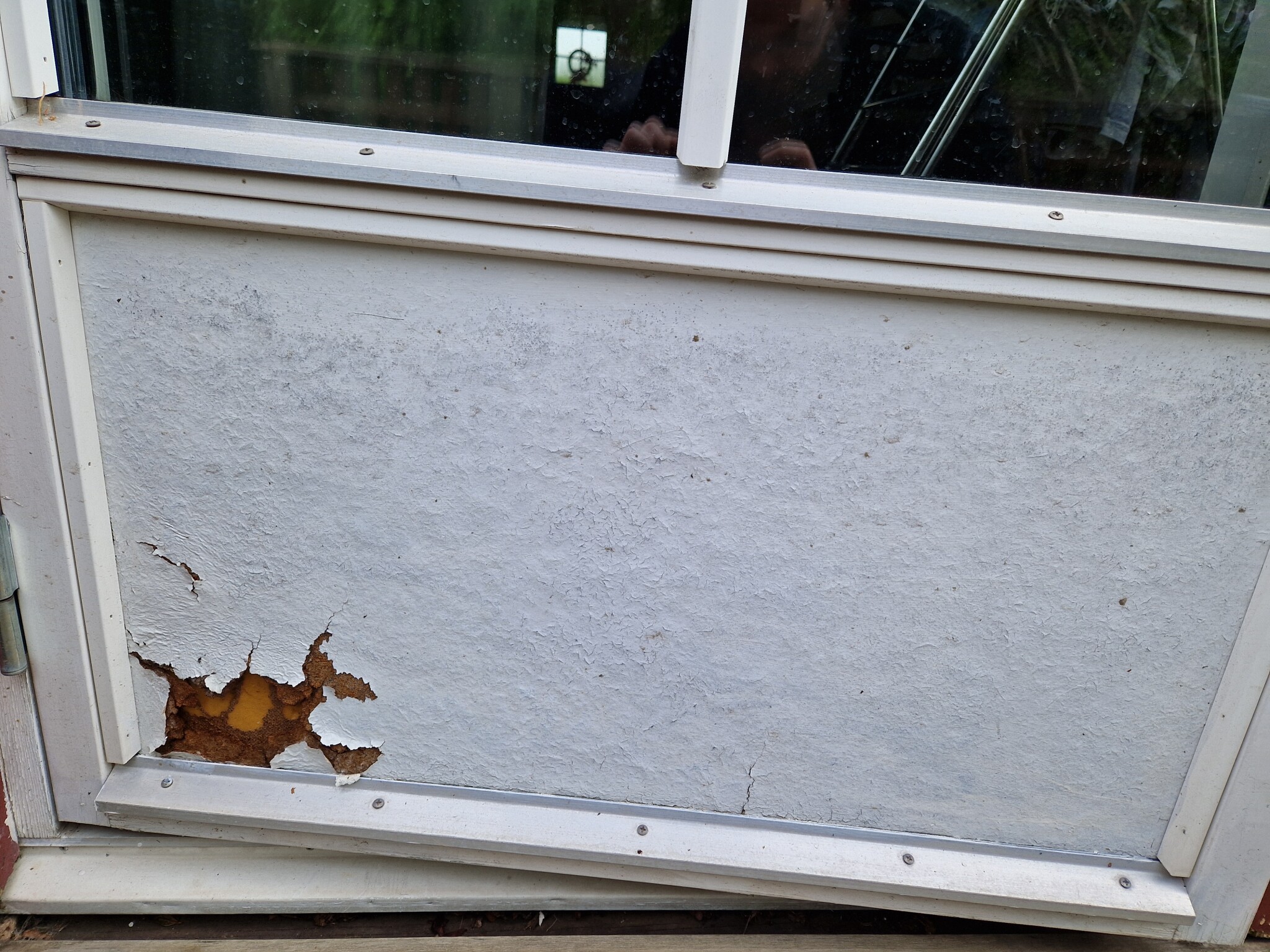

Har fått röta i spegeln på min altandörr som jag ignorerat alldeles för länge.
Tänkte ge mig på att fixa det själv, men är helt novis på sådant så söker råd.
En kollega föreslog att såga ut spegeön med en dremel och ersätta med en plywoodskiva. Osäker på hur jag ska fästa den dock, då det är skumgummi under..
Hur hade ni gått till väga?

Du får skruva bort listerna runt om försiktigt, det är de som håller fast skivan.
Dropplisten i aluminium kan du förmodligen lämna orörd.
Har ingen bra uppfattning om lämpligt materialval annat än att vanlig plywood har usel väderbeständighet, så det är nog ett dåligt val. Tänk även på inbrottsskyddet, är nog ett klassiskt tillvägagångssätt att sparka in en sån där dörrpanel och krypa in där.
Det är nog inte skumgummi där, utan cellplast/"frigolit" som isolering.

Tack för tipsen!C cpalm skrev:Du får skruva bort listerna runt om försiktigt, det är de som håller fast skivan.
Fick bort listerna utan att sabba något. Spegeln verkar dock fastlimmad. Vad jag kan se består den av tunn masonit (eller liknande), på 3 cm cellplast, sedan masonit igen. Hela klabbet verkar fastlimmat på insidan, för det går inte att rubba utan förstöra cellplasten.
Lutar åt att leta rätt på en snickare som kan tänka sig att ta sig an små skitjobb..
