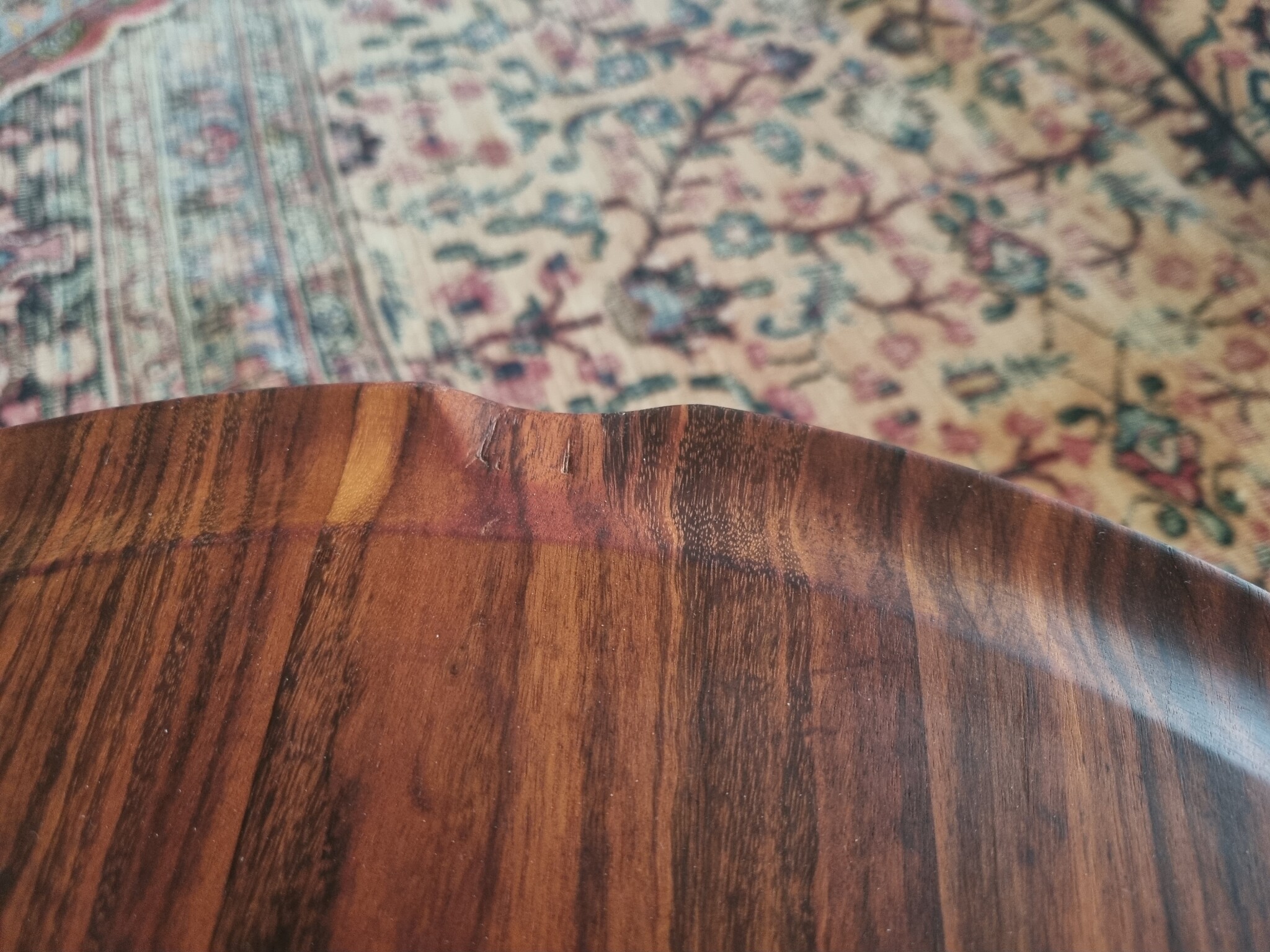

Har ett massivt litet runt bord i jakaranda. Tyvärr har det gått i backen och en flisa har gått ur.
Hur gör jag för att det blir bäst, roligast eller snyggast? Inget dyrt bord och inget sentimentalt, men gillar det där det står.
Ska nog slipa och behandla det för ett något mattare utseende efter eventuellt lagande.

Om den biten som lossnat finns kvar finns ju möjlighet till en i princip osynlig lagning så det är väl en första styrande utgångspunkt
Borde jag såklart ha skrivit; den finns tyvärr inte kvar. :(
Ser ju mest ut som en uppsamlingränna runt för att rädda spill. slipa fram en liten pip och häng en mugg under som du skriver något roligt på.
Patrik440 och 2 till
Jag hade nog fräst bort hela rännan så att bordet blir något mindre. Sen fräsa hur en annan profil, tycker en avfasning från undersidan är snyggare

Laga det med ett reparationskit för parkett.
AXS
En instrumentmakare på orten kan ev. ha en liten spillbit att skänka dig som du kan passa in. Alternativt reparera det åt dig med CITES-intyg.
Fint bord, för övrigt.
AXS
Jag har inget jakaranda, men det hade nog gått att få tillräckligt osynligt efter lite letande med en bit av annat mörkt träslag. Valnöt hade jag testat med. Eftersom hela bordet ser ut att må bra av lätt slipning och ny ytbehandling tror jag att färgskiftningen inte kommer märkas när allt är klart.

Tack för alla förslag!
Kommer fräsa ner den skade delen och sen slipa hela bordet. Ytbehandling vet jag inte, tar gärna emot förslag där med.
Det är nog svårt att hitta en passande bit som matchar färgskiftningarna även om man kunde ta en liten bit av bordet från ett dolt ställe och passa in. Kanske en liten bit av godtyckligt träslag limmas på flisans plats, kanten formas, hela bordet slipas, retusch och sedan ytbehandling?

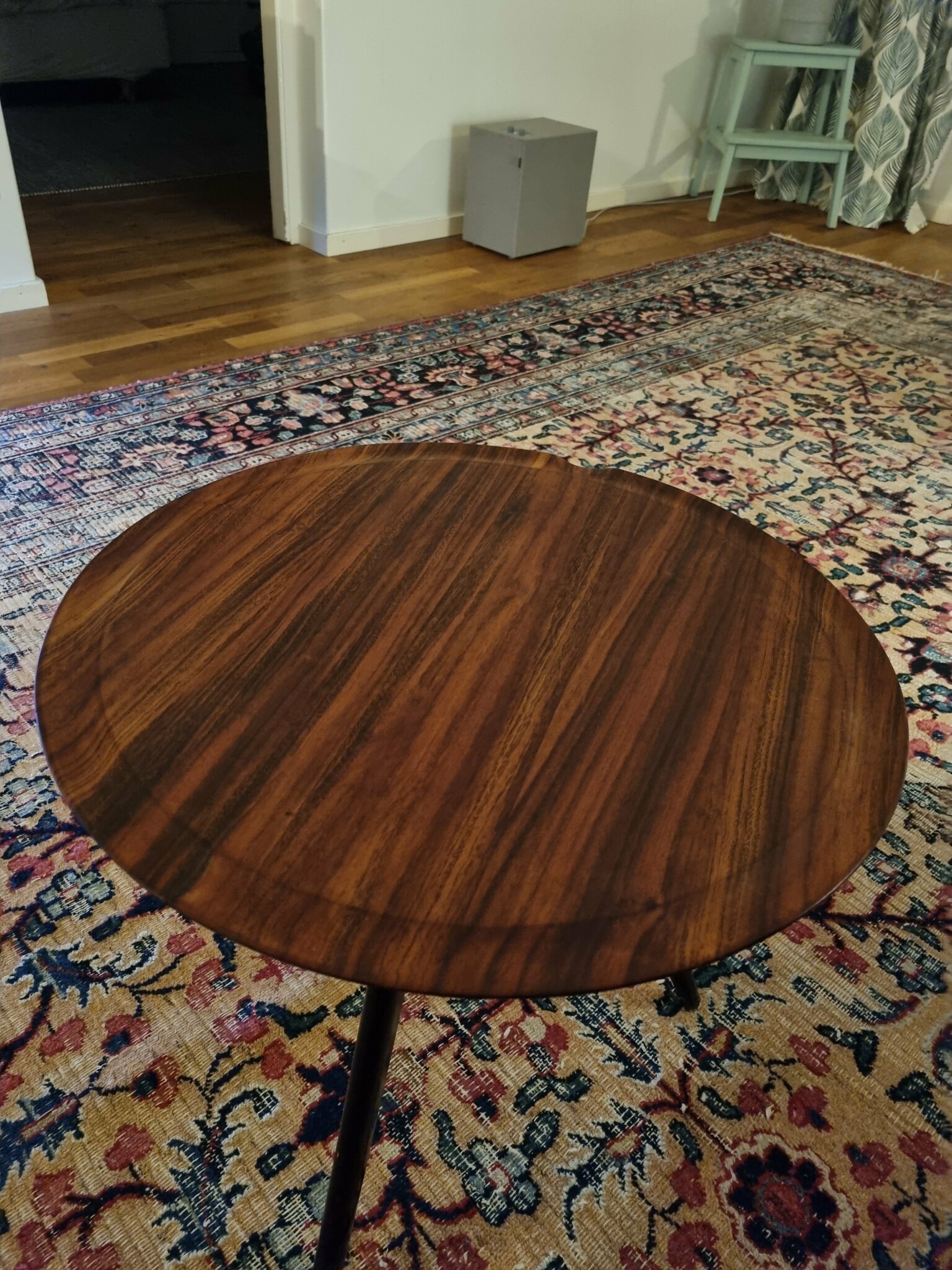

Jag har påbörjat nedfräsning och slipning av ytan, återkommer med bilder när det är klart. Tror det blir helt okej.
AXS
Såhär blev det. Slipade av hela bordet och la på ett lager hårdvaxolja. Slipat bord i trä med ett lager hårdvaxolja. Mönstrad matta i bakgrunden.
