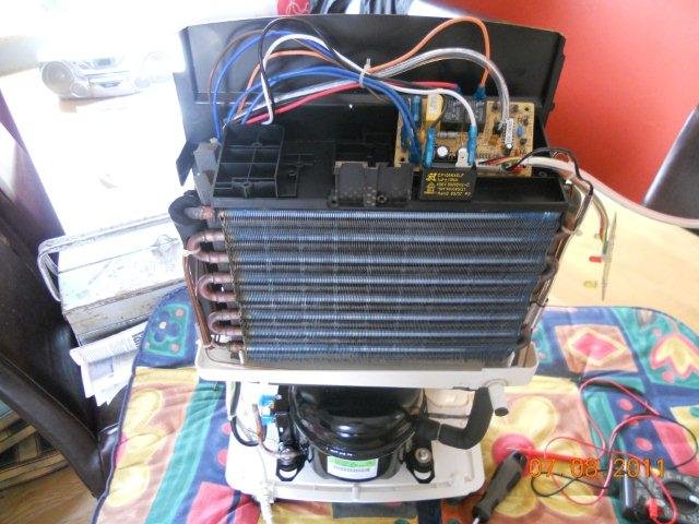

Min zibro D112m luftavfuktare har slutat fungera. Lamporna lyser som de ska, vattentanken är inte full, säkringen är hel, men den startar inte. Jag har skruvat isär den, se bild, men kommer inte längre själv.
Finns det någon som kan tipsa om hur man felsöker?
Hur kollar man fläkten resp kompressorn?

Halvvild gissning: Leta efter en tryckvakt och kortslut den (om du vågar) - kompressorn bör då starta, eller försöka starta (du bör höra ett klick från ett relä åtminstone). Då ser du om elektroniken är hel. Är det nåt kylmedel i avfuktare? Du kan ha ett läckage.
Tack Bo, det finns kylmedel i den, kan vara läckage, jag hittar tyvärr ingen tryckvakt. Har konstaterat att det inte finns spänning till varken fläkt eller kompressor när avfuktaren borde gå.

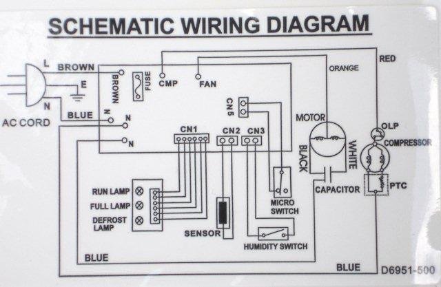

På kompressorn är nollan ansluten till något som kallas PTC i kopplingsschemat, fasen är ansluten till något som kallas OLP.
Kanske ska jag "tjuvkoppla" 230 V till fläkten för att kolla om den är hel.

OLP skulle kunna stå för overload protection. PTC är beteckningen på motstånd som ökar sin resistans vid värme vilket också är ett slags skydd, men det kan också ha en helt annan betydelse i denna maskin.
Eftersom den lyser så skulle jag gissa på en givare av något slag. Men jag har aldrig lagat en avfuktare.
Har du ett kopplingsschema borde du ju kunna spänningsmäta dig fram var avbrottet är.

Kanske det, snaggletooth. Men jag kan för lite elektronik för att felsöka grejerna på kretskortet.
Bifoga en snygg bild på schemat så får vi se om det är något att ha hjälp av

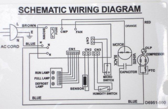

Är säkringen hel (lamporna borde inte lysa annars, men man vet ju aldrig)? Och har du mätt switcharna så att de verkligen fungerar? Annars låter det som om kretskortet inte är riktigt friskt.
Säkringen är hel.
Humidity switchen sluter och ger grön lampa i läge för avfuktning, (lampan slocknar när man vrider åt andra hållet).
Microswitchen sluter när vattenbehållaren är på plats, bryter när vattennivån är för hög eller behållaren tas ut, (ger blinkande röd lampa).
Sensorn vet jag inte hur den ska fungera, kretsen är bruten och en slutning med skruvmejsel ger ingen reaktion.
Har också mätt switcharna!

Du hör inga klick från reläerna som startar fläkt och kompressor?

Nej, det hörs ingenting. Jag kan få både fläkten och kompressorn att starta genom att spänningssätta orange resp röd kabel.
Sensorn är nog resistiv, så den bara ändrar resistans.
Således borde utslaget av att kortsluta den inte ge så mycket funktion, så länge den ena lr andra gränsvärdet inte är Noll ohm vill säga.
Alt. att den är capasitiv , eller att kortet är trasigt så det helt tappat kontakten med sensorn. w
Sensorn har en resistans på 10,4 kOhm vid rumstemp om jag lyckades mäta rätt.
