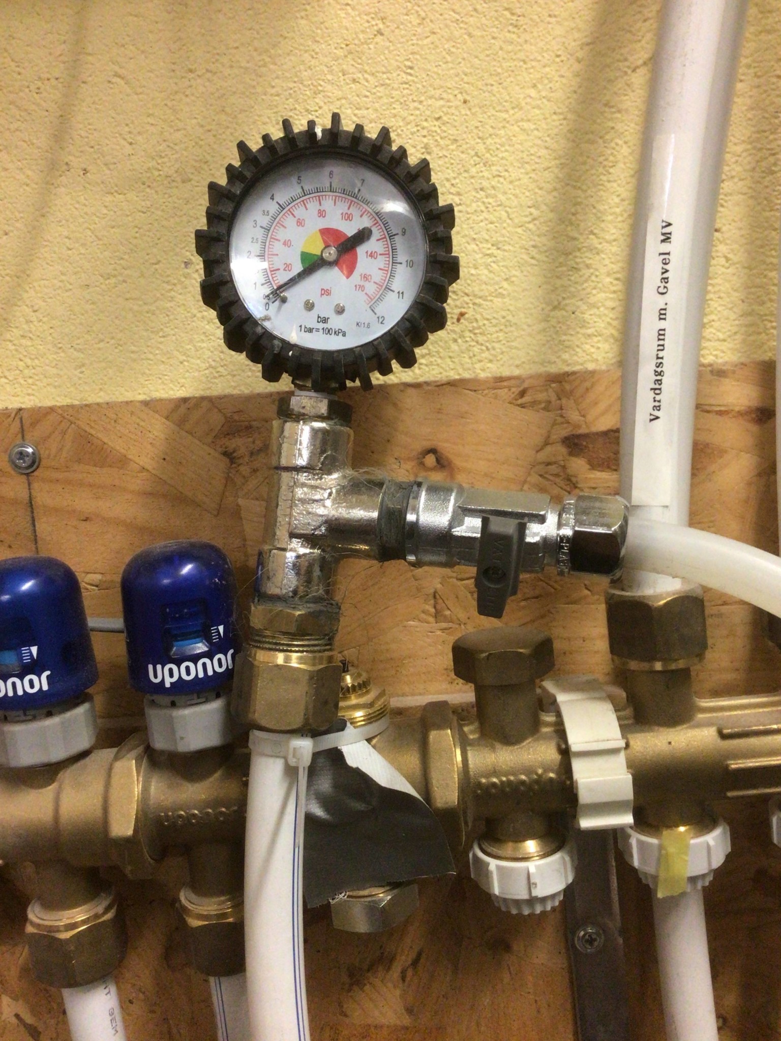

Jag har ett system som hängt uppe nu i tre år men p.g.a. olika omständigheter har det aldrig kommit i drift och det är fortfarande tomt på vätska...
Det är en takkassett och en vägghängd konvektor och jag är väl egentligen mest oroad över takkassetten och dess kopplingar då de sitter "svårt" till...
Jag hade först tänkt trycka in typ 1,5 bar luft och sen gå och spruta med diskmedelslösning i en blomflaska på alla kopplingar/skarvar för att se om det bubblar någonstans men det visade sig vara lite knepigare än jag trodde att få in luft på något vettigt sätt...
Nästa tanke var att fylla på direkt från vattenkranen och lägga upp lite tryck för att sen se om det läcker någonstans (droppar).
Tanken där då är sen att släppa ut vattnet i en tunna och hälla i etanol och låta det pumpa runt någon timme så det blandas ordentligt...
Känns väl spontant som alternativ 2 är det enklare/bättre?

om du ser allt som kan tänkas läcka så kan man ju skippa manometer osv men annars är det väl bra med en hemmapulad provtryckningsmanick. Andra änden är i princip en ventil med en gardenakoppling och änden på bilden har ner i avloppet när jag tömde slingan på luft inför provtryck. Principen borde funka till ditt syfte med. Nackdelen givetvis att man inte kommer upp i högre tryck än vad man har i gatan dvs i mitt fall tyvärr under 8.6kg som jag borde haft.anders07 skrev:
