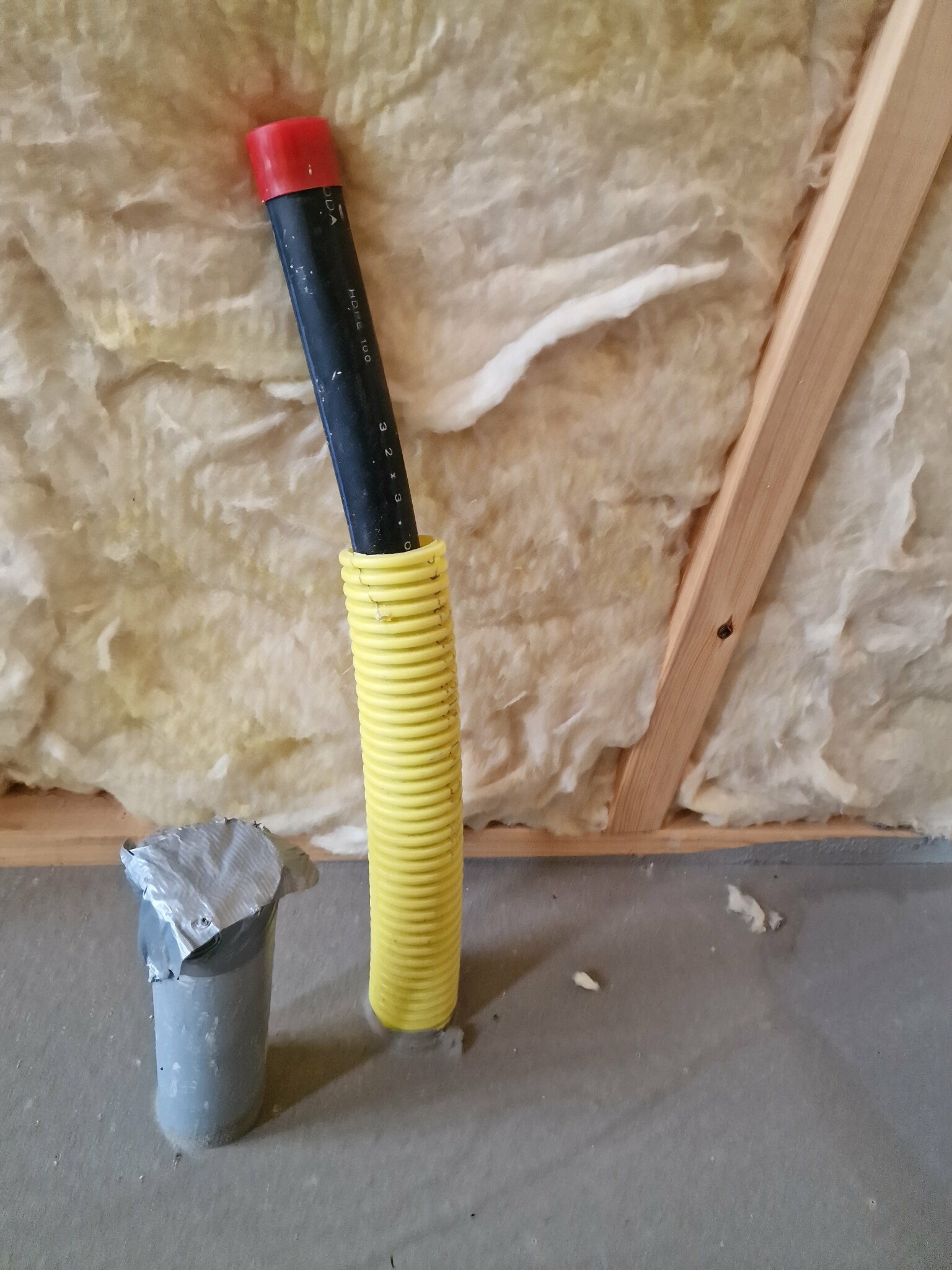

Håller på att bygga ett attefallshus. På bilden ser ni inkommande vatten som går upp just innanför ett avloppsrör till ett tänkt handfat i toaletten. Utanför isoleringen tillkommer ett instalationsskikt 2"2" samt väggskiva. Hur kopplas detta sedan in på snyggast och bästa sätt? Vatten ska gå till handfat i toalett, pentry och toaletten såklart...

Ska du ha utanpåliggande så är det bara att dra det från matningen dit det behövs. Särskilt snyggt blir det ju inte med pem så en liten kommod under för att dölja är kanske klokt, inget varmvatten?

Det finns väl en del kommoder som hår hyffsat långt ner men annars får man bara leva med det. Lite kreativ kan man nog vara genom att antingen måla det vitt eller trä över ett vitt avloppsrör eller nått i den stilen, skyddsröret kanske man kan dölja med en golvhuv (bara idéer som slog mig)T trojlee skrev:
Angående beredaren så tycker jag nibette 15 eller motsvarande duger, den går också att duscha på men inget jag skulle rekommendera.
