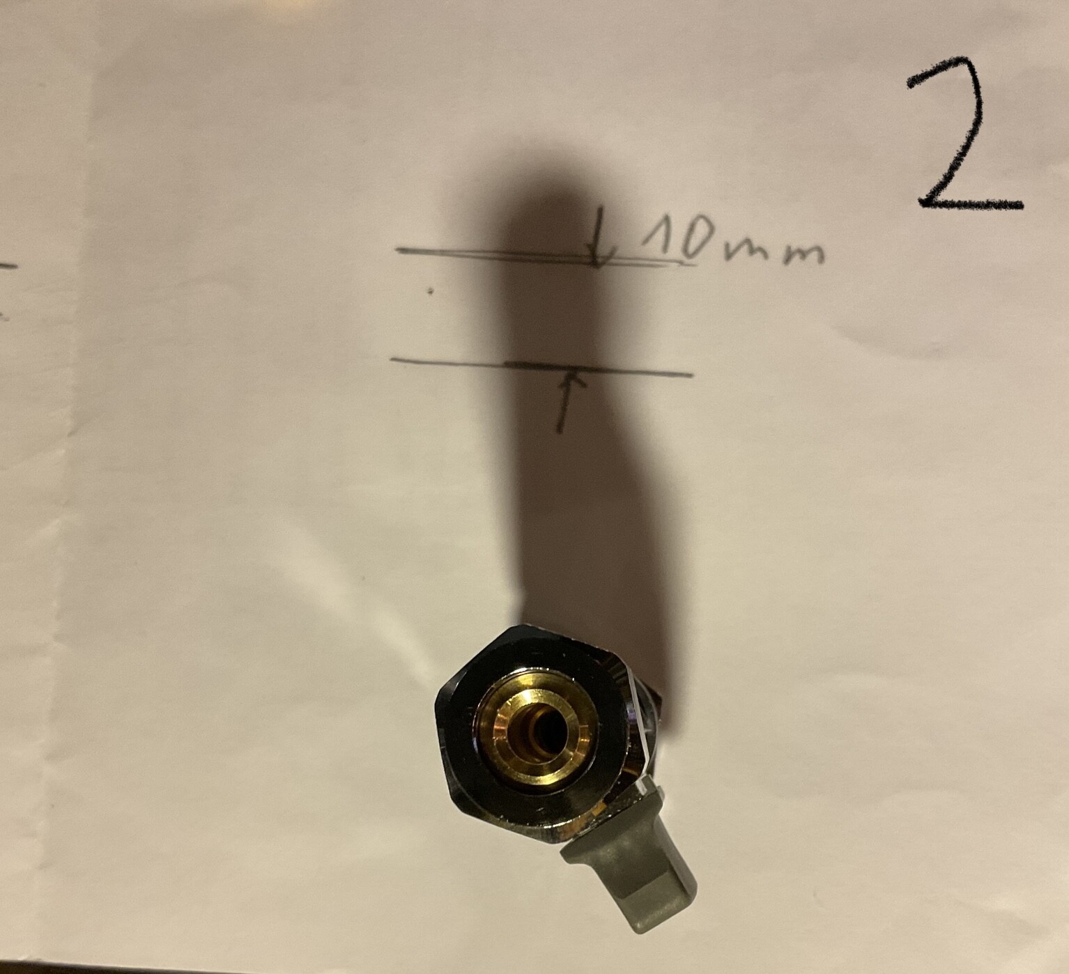

Bekräfta måtten:
Kromade rör ovan kopplingarna upp till blandaren är 10mm utvändigt. (Grön markering)
Nedanför kopplingarna är rören 8mm. (Röd markering)
Stämmer det?! 🤔🙄😯
Ja , det stämmer , det är inte renoverat på länge.. 40 år exakt
När det gäller måtten:

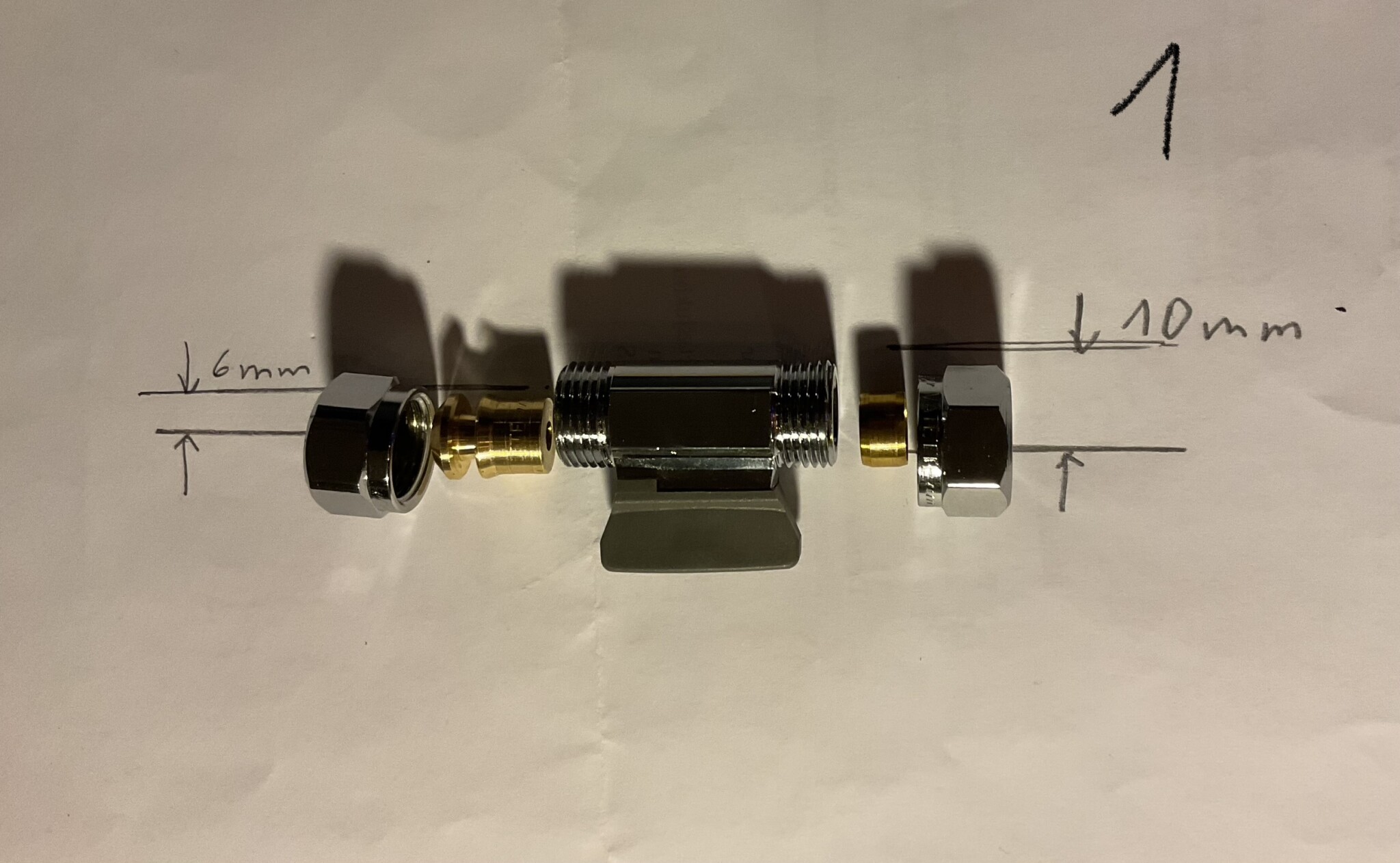

Din grön markering , det är inte 10mm utvändigt utan 8,2 mm som på bilden jag bifogar.
Din röda markering är inte 8mm utan 6 mm , se bilden.

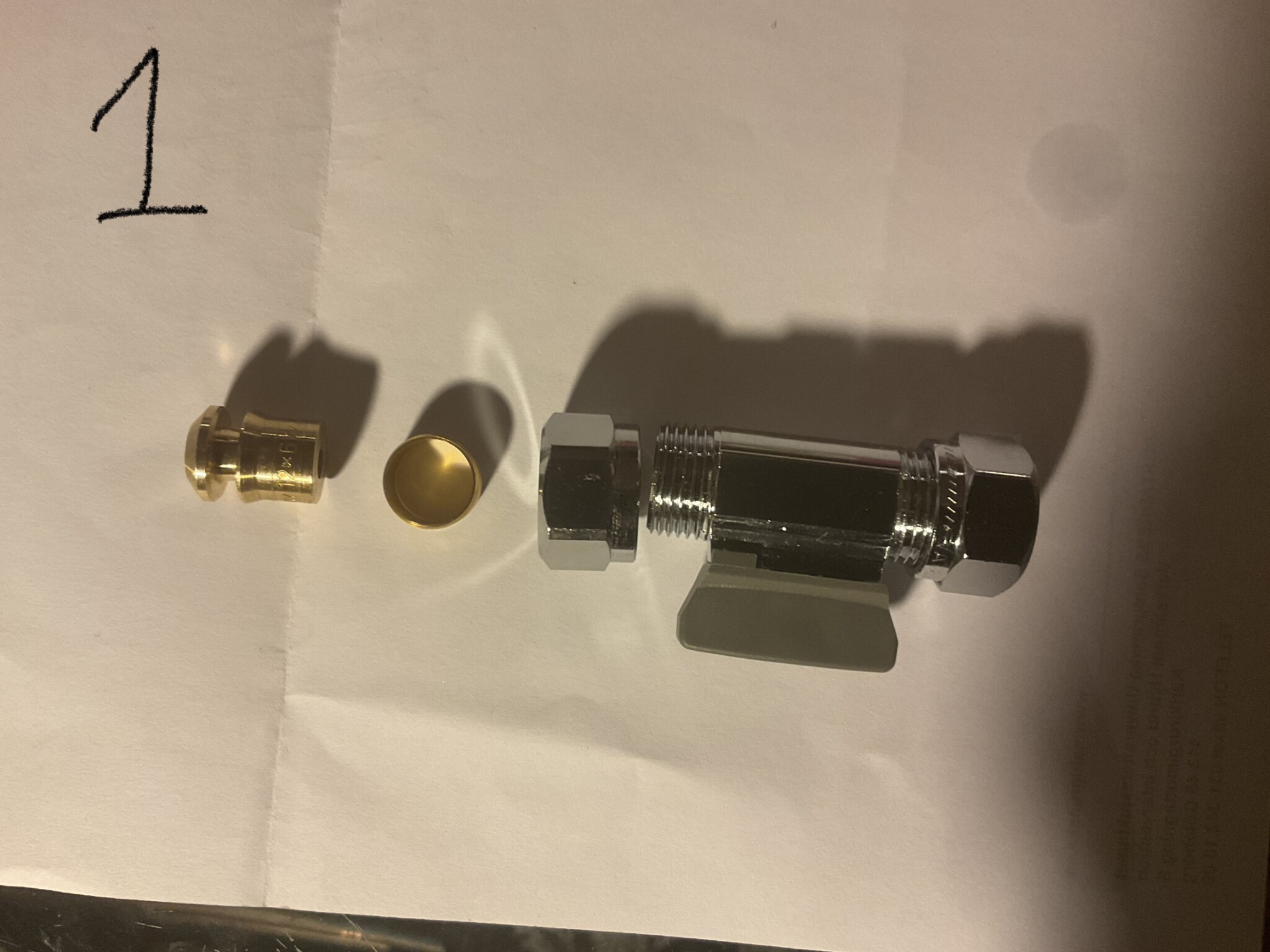

Som du ser på bild 1 köpte jag förminskning från 12mm till 6mm.
Om jag tar en klämhylsa och sätter den på förminsknings hylsa då passar den inte i mutter / bild 2
Däremot om jag sätter den klämhylsan direkt inne i mutter sitter förminsknings hylsan lös / bild 3
Då undrar jag om de kommer att sitta fast när man skruvar ihop dem.

1.Ska hela kopplingen se ut som på bild 1?

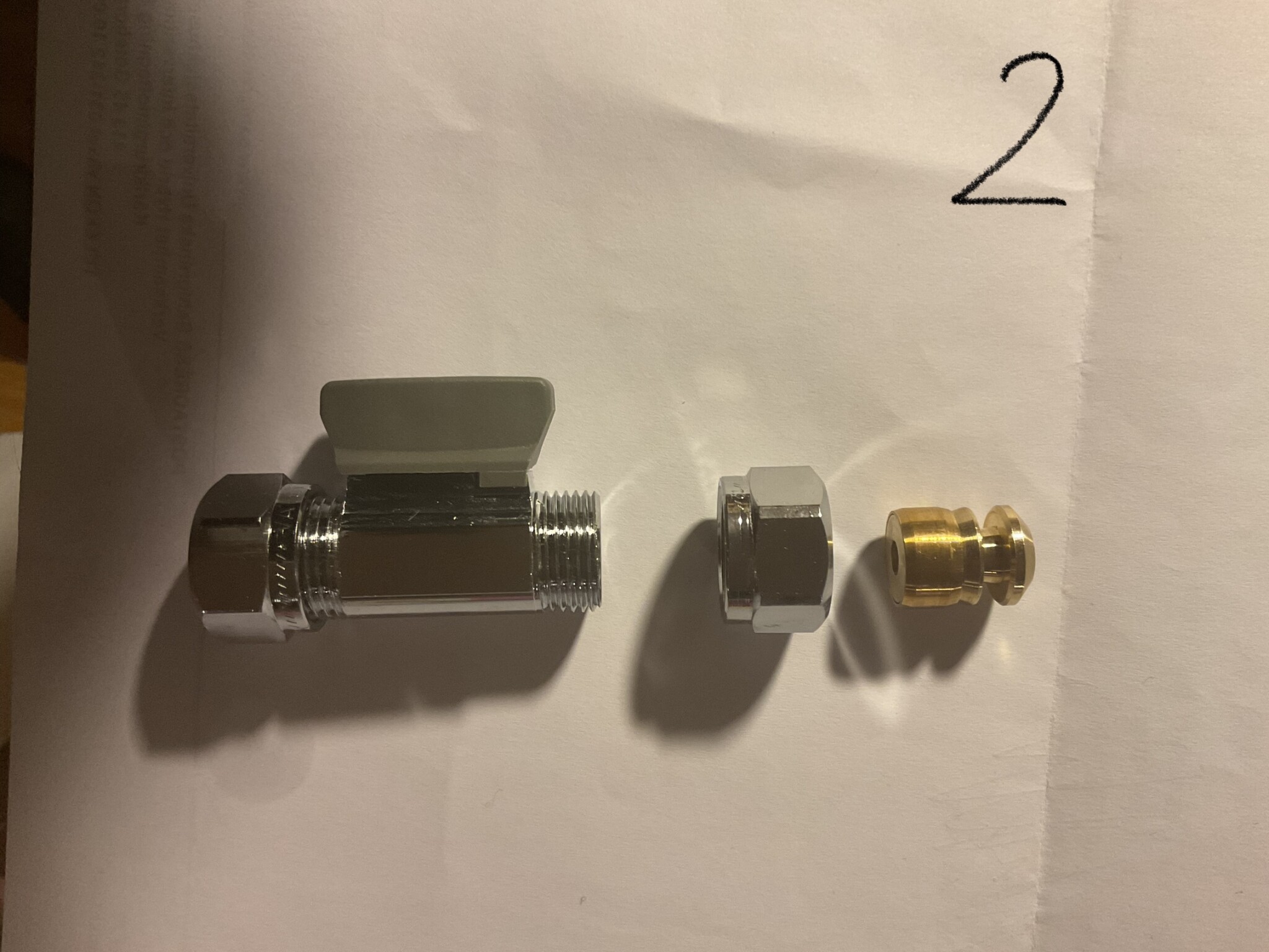

2.Ska klämringen 12x6 utgå helt , bild 2 ?

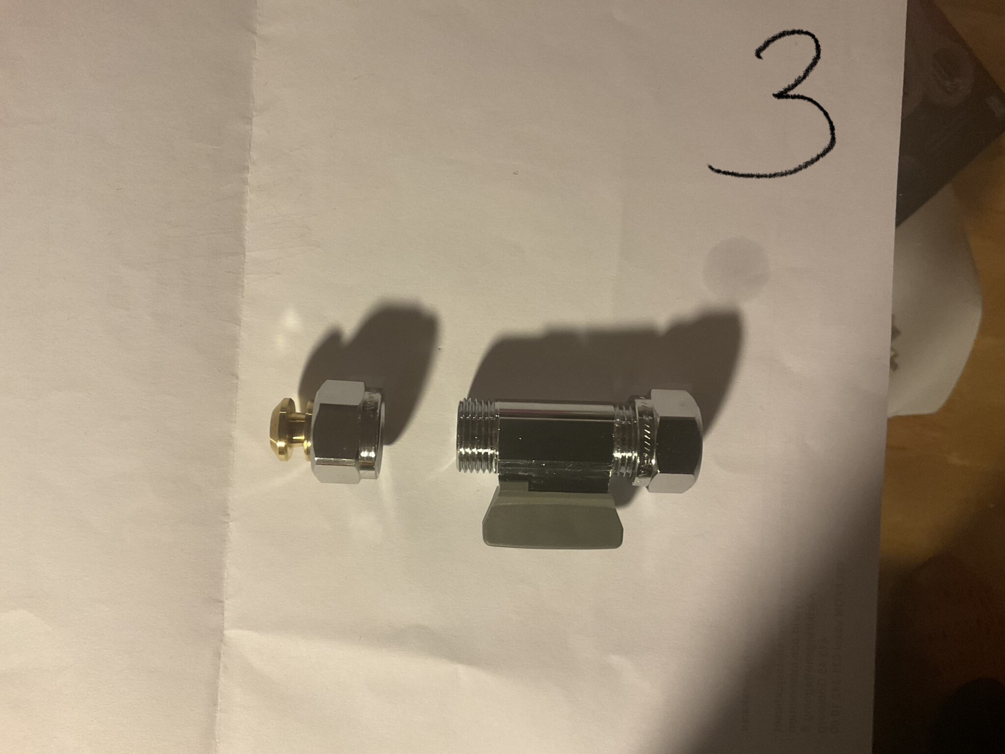

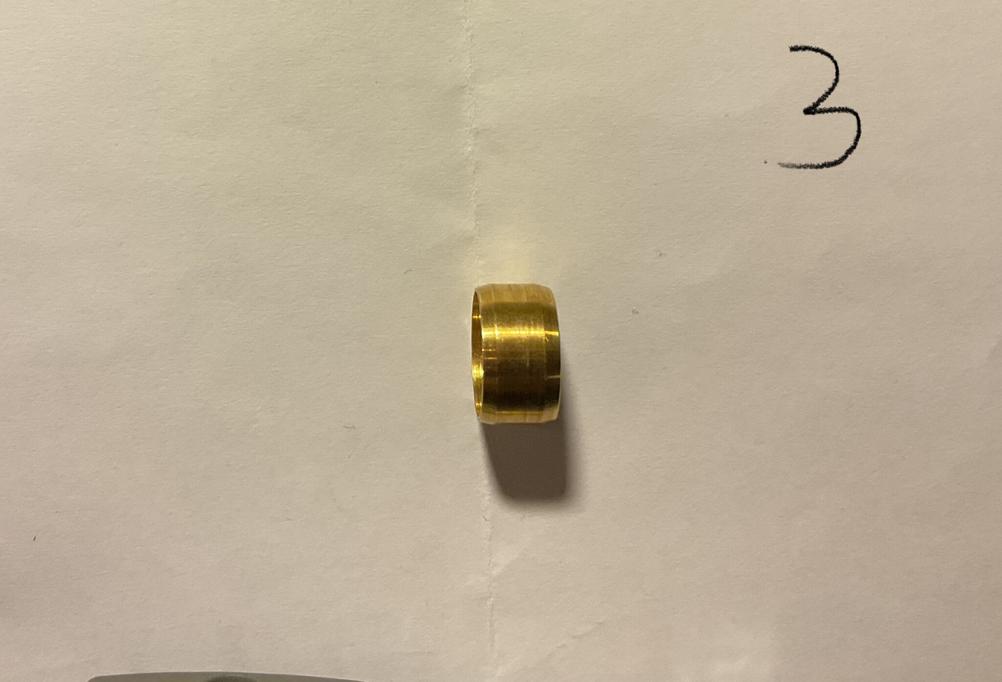

3.Ska kopplingen 12x6 se ut som på bild 3?
4.Ska jag sätta den andre klämringen på platsen där slätt10 ska gå in eller utgår den också?
