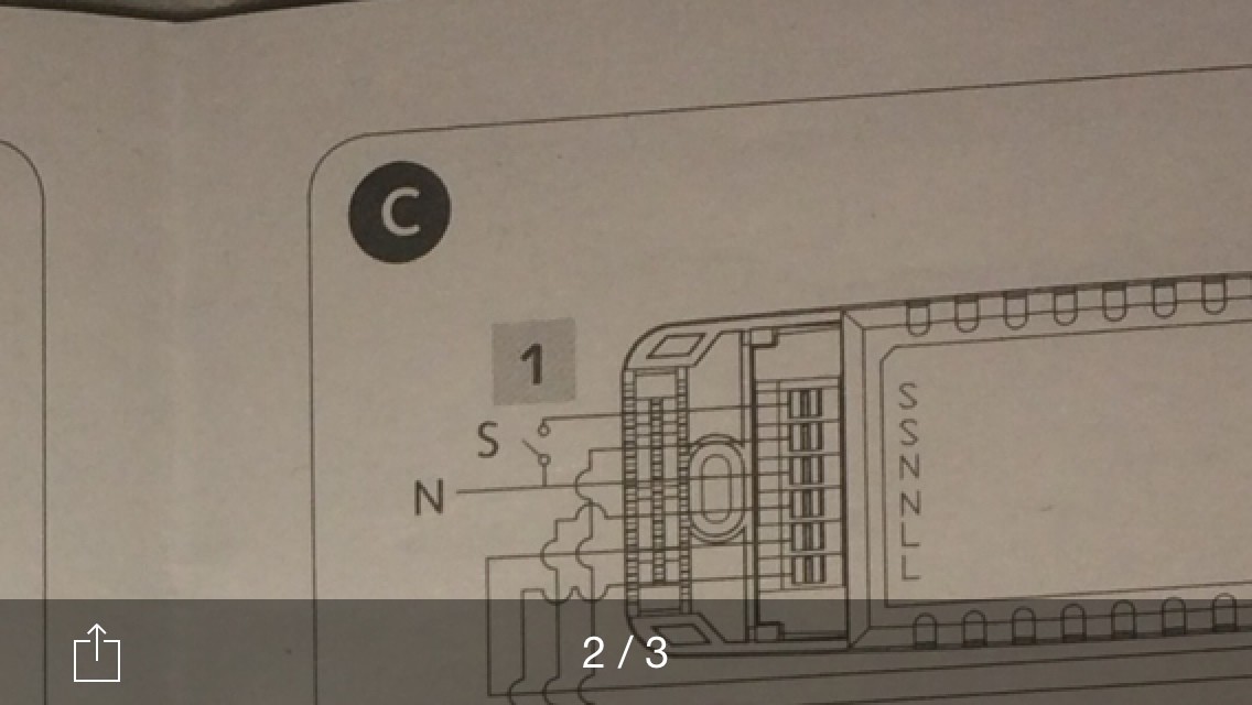

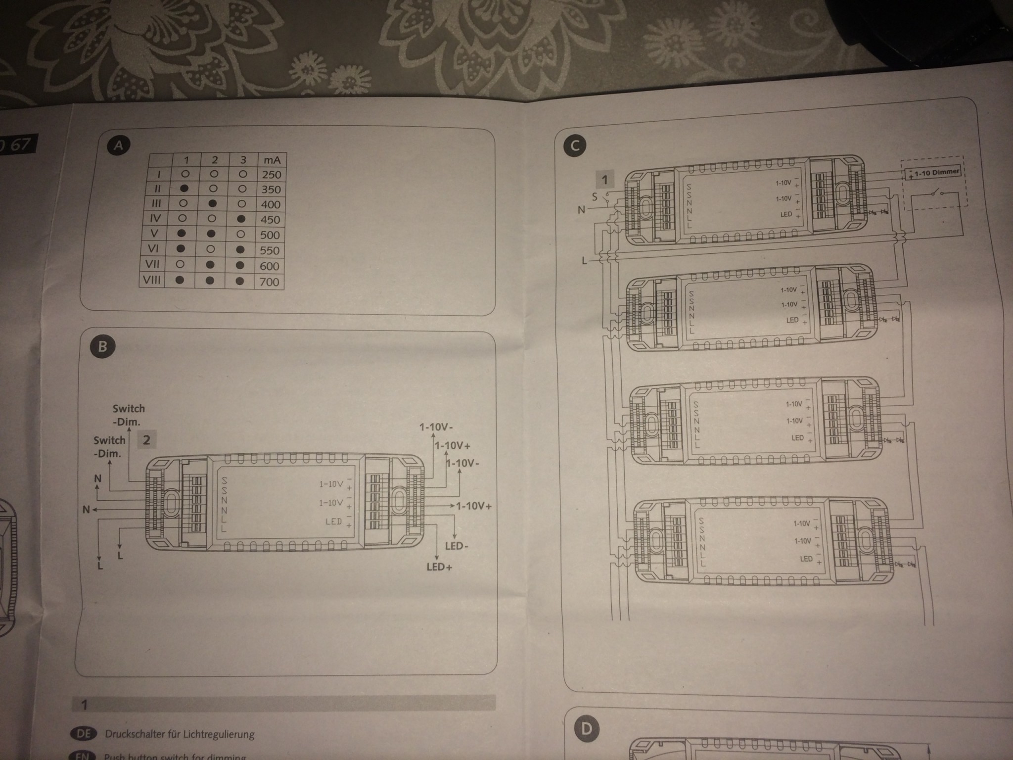

Har ett drivdon/transformator för LED-spotlights men får det inte att fungera. Bifogar principskiss över hur jag har provkopplat, över medföljande kopplingsschema (som jag inte förstår) samt bild på Malmbergs transformator. Tänker krokigt någonstans men var?

Drivdonet är inställd på 600 mA om jag tolkar det rätt - stämmer det verkligen?

Jag ser ingen inkoppling till switchdim ingången, du behöver pulsa mot den för att tända/släcka (kort puls) resp dimmra (lång puls).
Enligt din fotograferade manual är det med nollan man ska pulsa men när jag googlar står det fasen i manualen http://www.malmbergs.com/docs/ba/9974067.pdf en smula oroväckande att det står olika, jag skulle prova med nollan som det står i din manual.

Drivdonet ska ha konstant spänning på primärsidan (ej gå genom brytaren till plintarna L/N). Sen byglar man från nollan* genom strömbrytaren - som företrädelsevis är återfjädrande - till switchdim-ingången på drivdonet.
Ett kort tryck (eller ett snabbt on/off om man inte har återfjädrande) kommer tända / släcka lamporna och ett längre tryck kommer dimmra upp resp ner.
Om du kopplat enligt din välritade skiss överst har du alltså kopplat fel.
*(eller fasen enligt den manualen jag länkar till, men jag skulle som sagt prova nollan först eftersom det står så i din manual)

Dimmra med nollan ställer till det en del i befintliga anläggningar...
el_richard: Det borde väl gå bra att köra in nollan på L, fasen på N och bruten fas på S om man vill? Ur drivdonets synvinkel blir det identiskt. Enda risken är väl att nästa person som flyttar in postar det i "värsta elkopplingen"?
