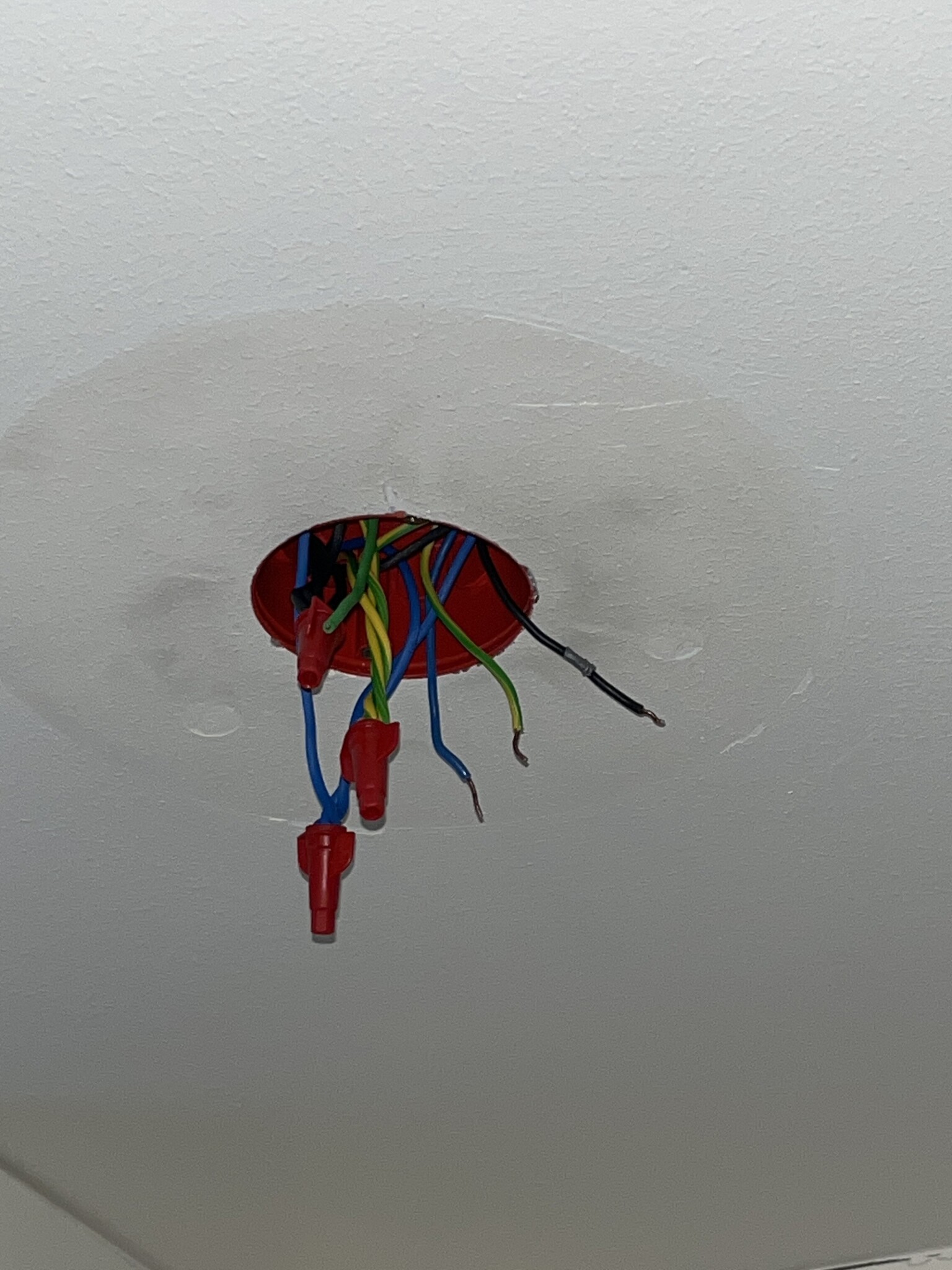

Åkte till Bauhaus imorse och köpte Torix toppklämmor. Kapade alla kablar och skalade dom som man skulle sen satte jag på hattarna på alla flertrådiga kablar men lämnade en av varje gulgrön/blå/svart som var entrådiga. Vipps så satte alla lampor på igen. Ska testa koppla in den nya lampan i dom entrådiga kablarna som jag lämnade.D Dilato skrev:

Torix är olämpligt om man inte är van och har handlaget, särskilt om man blandar entrådigt och flertrådigt. Du skulle köpt Wago 221 eller motsvarande som är tämligen idiotsäkra.
Gör man fel blir det glapp med varmgång som följd och kablarna kan t o m trilla ur hatten.

Jag har inte blandat entrådiga och flertrådiga. Jag satte alla flertrådiga (3st) av varje färg i varsin Torix, men lämnade en av varje färg som var entrådiga utanför. Borde jag åka och köpa Wago istället? Borde det inte gå att koppla in lampan nu med dom 3st entrådiga som jag lämnade utanför?MultiMan skrev:

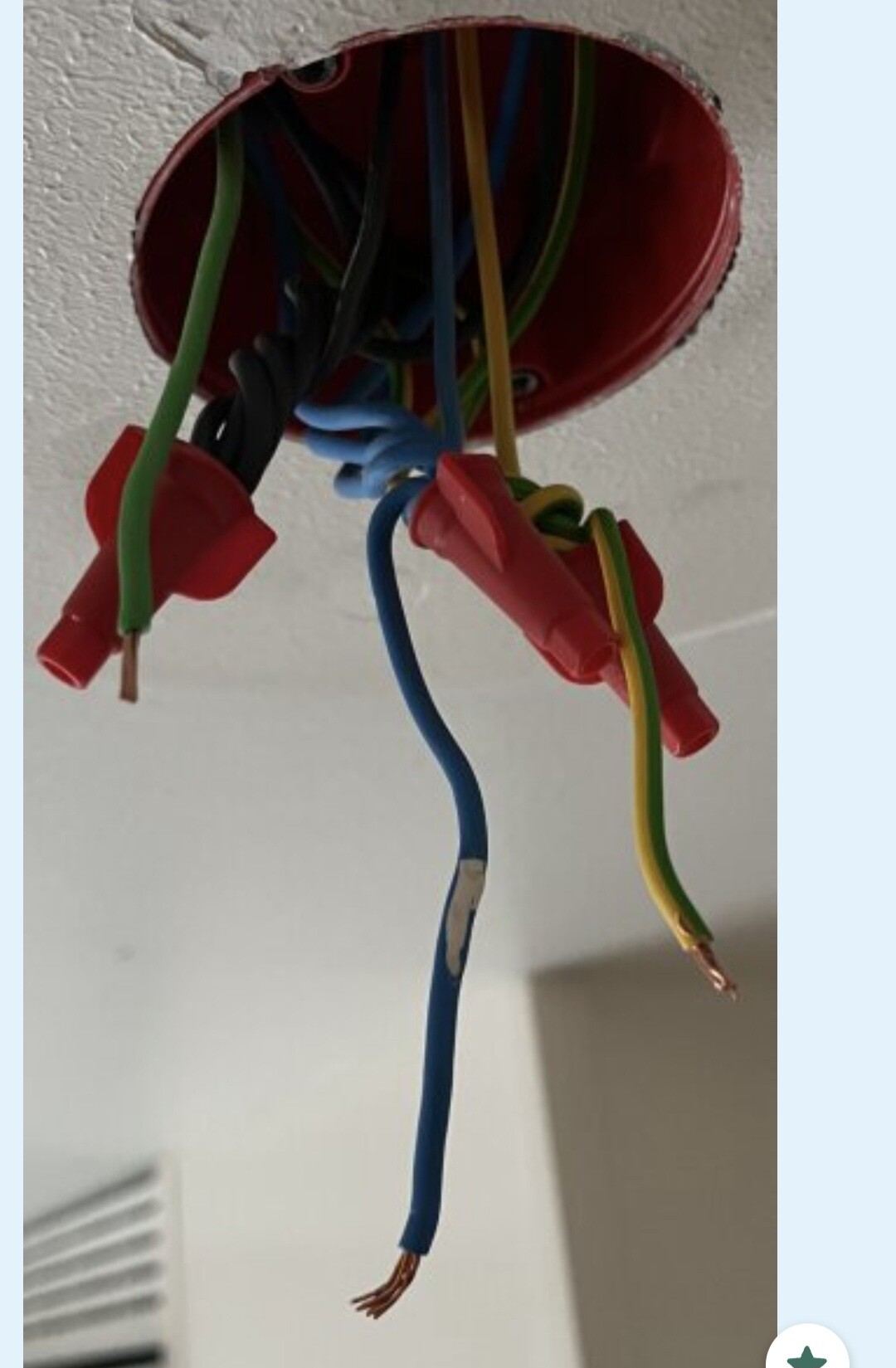

Du hade alltså orsakat dålig/obefintlig kontakt mellan vissa ledare förra gången du var där och pillade med elen. Bra att det inte sämre än det gjorde.B Blue21 skrev:Åkte till Bauhaus imorse och köpte Torix toppklämmor. Kapade alla kablar och skalade dom som man skulle sen satte jag på hattarna på alla flertrådiga kablar men lämnade en av varje gulgrön/blå/svart som var entrådiga. Vipps så satte alla lampor på igen. Ska testa koppla in den nya lampan i dom entrådiga kablarna som jag lämnade.

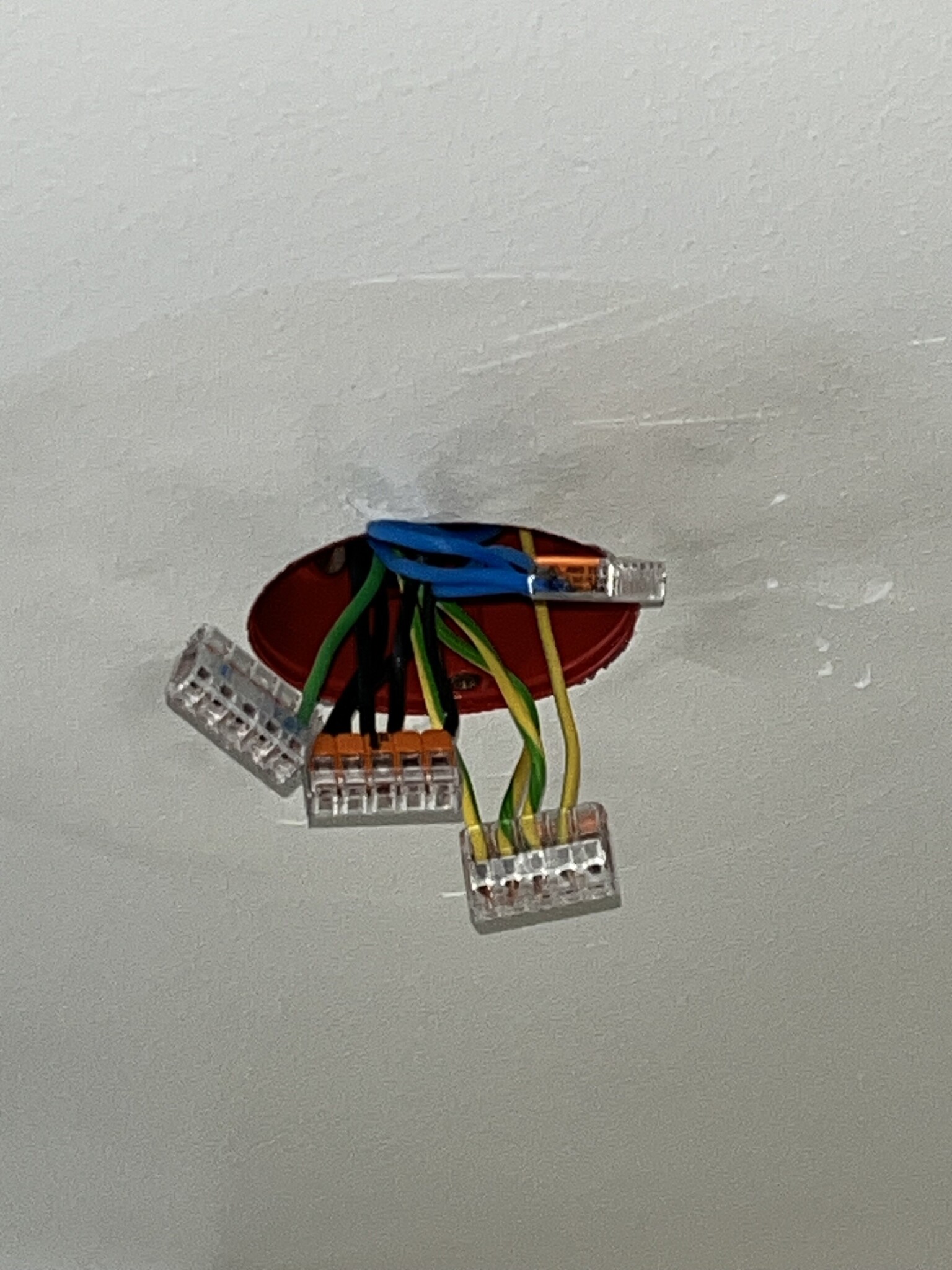

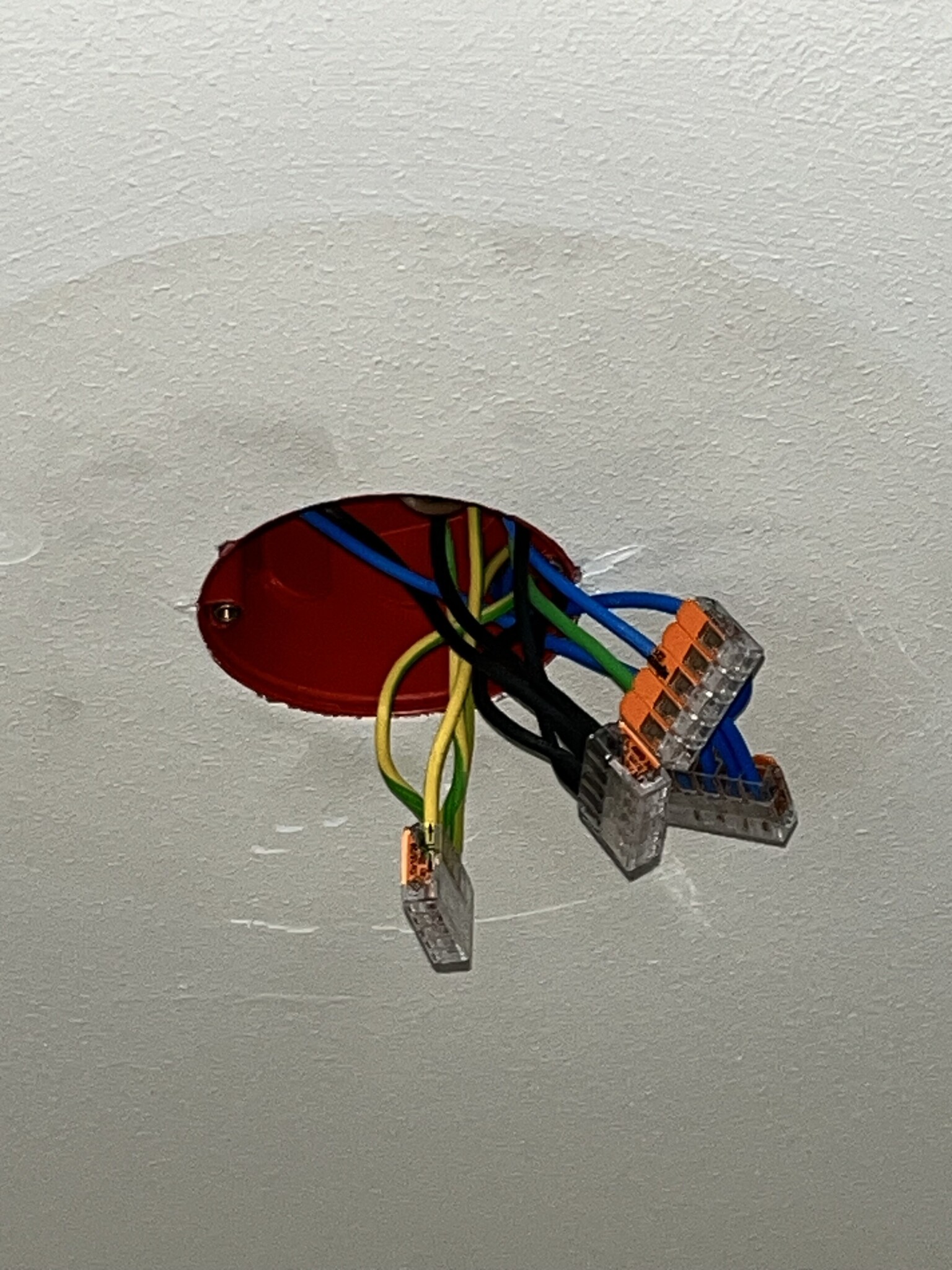

Jag gjorde om och gjorde rätt. Jag såg att ni hade tipsat om Wago 221. Anledningen till att jag först köpte Torix var för att det var sådana som satt på när jag tog ner lampan första gången. Men som jag märkte så är det svårt att få till en jämn kontakt i dom. Jag skarvade om alla kablar innan jag satte dit vardera färg i varsin Wago 221. Av Torix så fick jag igång hälften av alla uttag och även fläkten+ventilationen (ventilationen som var viktigast att få igång). Men igår åkte jag även och köpte Wago 221. Stängde av elen, skarvade om alla kablarna och satte in alla färgvis i varsin Wago.D dan_norstedt skrev:Du behöver verkligen ta dit en riktig elektriker, och det säger jag inte för att verka ovänlig mot dig.

Nu när jag slog på elen igen så började ALLA lampor att lysa och även alla uttag fungerar igen. Kan skicka med lite bilder på hur det ser ut nu ☺️ jag kommer inte ge mig på att koppla upp den nya taklampan utan köper ett lock och sätter på där tills vidare. Sen får en elektriker montera upp en ny lampa. Men min bil pajade igår och fick bärga den och detta kommer bli kostsamt så känner inte att det är prioritet att koppla upp lampan nu 😂

Alltså bilden du bifogade nu är hur det såg ut i taket när jag tog den den gamla lampan från första början. Den blåa kabeln som hängde utanför på bilden ramlade även ner på golvet, den var nämligen av. Kan ju vara en förklaring på att den gamla lampan inte fungerade. Eftersom det redan satt Torix där från början så köpte jag fler sådana och satte på efter att jag skarvat om. Hälften av lamporna/uttagen började då fungera igen. Men igår köpte jag Wago 221 (som ni tipsat om) och nu funkar all el igen. Kommer lämna det såhär nu tills en elektriker kan komma hit och koppla en ny lampa. Men om du menar den senaste bilden jag lagt upp på 3 kablar som jag ”sparat” utanför är för att dom var entrådiga. Eftersom lampan ovanför diskhon var kopplad med dom 3 färgerna och även dom var entrådiga så tänkte jag att taklampan skulle kopplas på samma sätt. Men jag testade aldrig koppla den så utan satte på Wago på alla kablarna istället. En Wago för vardera färg. Nu funkar ALL el igen.K Kardan79 skrev:
Ja men precis, det ramlade ner lösa kablar från taket när jag tog ner den gamla lampan 😂 jag köpte Torix eftersom det var det som satt på från gamla installationen. Men dom är lite svårare att få till jämn kontakt märkte jag för enbart hälften av lamporna fungerade efter det. Fläkten/ventilationen sattes igång och det gjorde mig lugn. Det var det viktigaste. Men efter era tips om Wago 221 så köpte jag även det och satte på en för vardera färg och nu funkar ALL el igen. Får låta det vara så nu och bara sätta dit ett skyddslock. Så får man ta hit en elektriker senare. Ha en fin dag 🙏🏼K Kardan79 skrev:Du hade alltså orsakat dålig/obefintlig kontakt mellan vissa ledare förra gången du var där och pillade med elen. Bra att det inte sämre än det gjorde.

Det var det jag ej visste men lampan över diskhon hade 3 kablar och dom var entrådiga och då sparade jag samma färger till taket och jag hade bara 3 entrådiga i samma färg som lampan över diskhon. Därför sparade jag dom, men kopplade aldrig in dom så. Men har satt dit Wago 221 nu på alla, även dom entrådiga. Nu funkar all el igen 🙏🏼D Dilato skrev:
Det var inte min mening att inte dissa era tips om Wago. Anledningen att jag köpte nya Torix var för att det var dom som satt där från början och antog det skulle vara på samma sätt. Men nu har jag köpt Wago 221 och kopplade alla i samma färg till varsin Wago. Nu funkar all el och jag kommer lämna det så. Har tyvärr inte råd att ta hit en elektriker för att installera en ny taklampa då min bil pajade igår 🥲 men nu är elen säkrad och lamporna+ventilationen funkar och det är det viktigaste! Ha en fin dag 🙏🏼MultiMan skrev:
